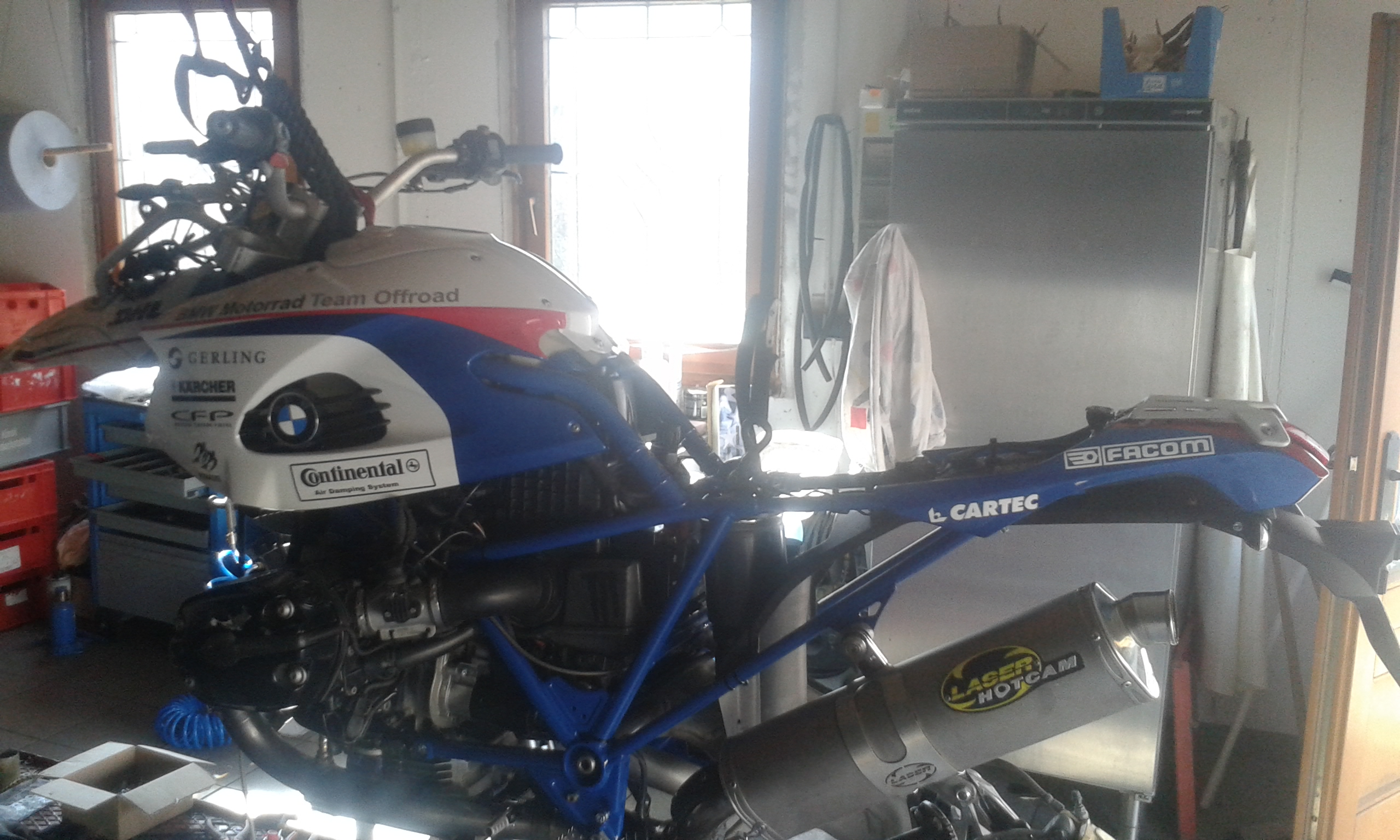

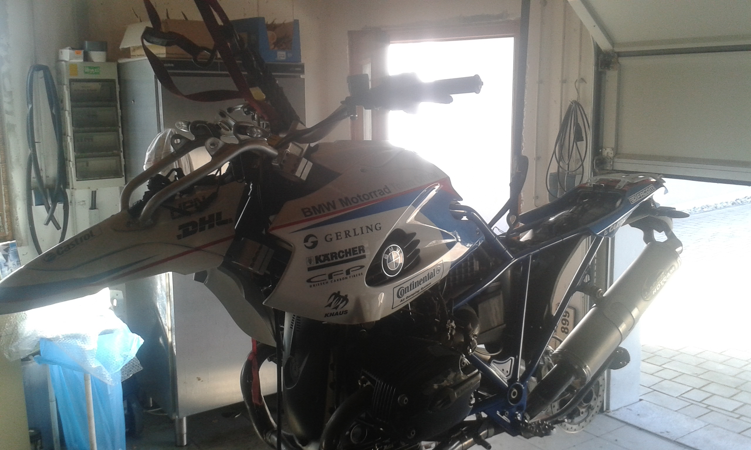

Sers Jungs,
ich war ein paar Jahre weg, jetzt bau ich wieder eine HP2E auf.
Anspruch:besser als neu...
Hab ne völlig runtergerittene gekauft und lieg jetzt schon in den Endzügen.Hier mal Danke, Rüdiger!
Wollte euch nur darauf aufmerksam machen, dass in der Bucht momentan ein Industrieverwerter VR Naben vom SUMO Rad verkauft, nagelneu.
Ich mach mir nen Sportradsatz, da kommt mir das gerade recht...
Wens interessiert: Artikelnummer 142123780008
Gruß Hermann

schönes Projekt Hermann, willkommen zurück. Obwohl die ganzen Sponsorenaufkleber nicht so mein Ding sind.
zeig sie uns bitte, wenn du fertig bist
