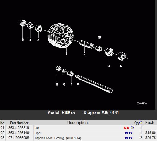

... im Vorderrad Kegelrollenlager :confused: ... das hatte mein Käfer, aber nur, weil da andere Kräfte (Seitenkräfte) auftreten ...
Das sind gekapselte Rillen-Kugellager, Pos. 3 auf dem Bild, 40 x 17 x 14 mm, das stimmte so.
Bekommst Du bei jedem Laden für Maschinenbauteile, sind genormt.
Grüße, Stefan

Leider doch Kegelrolle!!
Grüße, Stefan
Ihr Lieben,
ich sprach gestern mit einem "BMW Urgestein" und der bestätigte die Aussage von WÜDO. Es sind Kegelrollenlager, die dann noch mit Distanzhülsen gegeneinander gespannt werden müssen. Zeitaufwand für jemanden, der es kann ca 1,5 Std :o
Also für uns keine Chance auf selber wechseln :mad:
Sie sind 40 x 17 x 14, wurden früher viel verbaut, aber heute nimmt sie (außer BMW; weil: "das haben wir immer genommen") keiner mehr und damit sind es teure Exoten :rolleyes:
