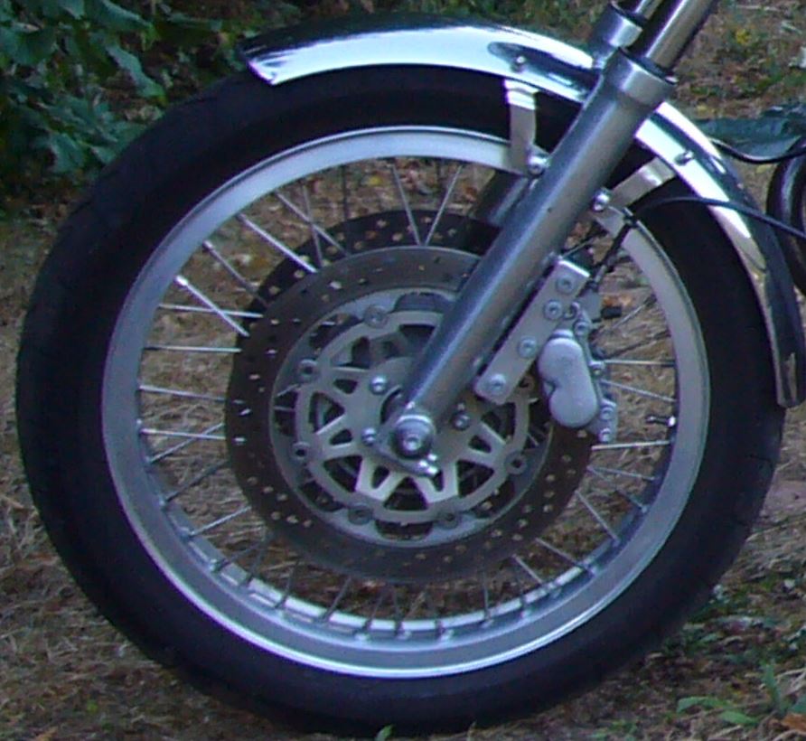

Meine Bremse am Alteisen sieht z.B. so aus:
