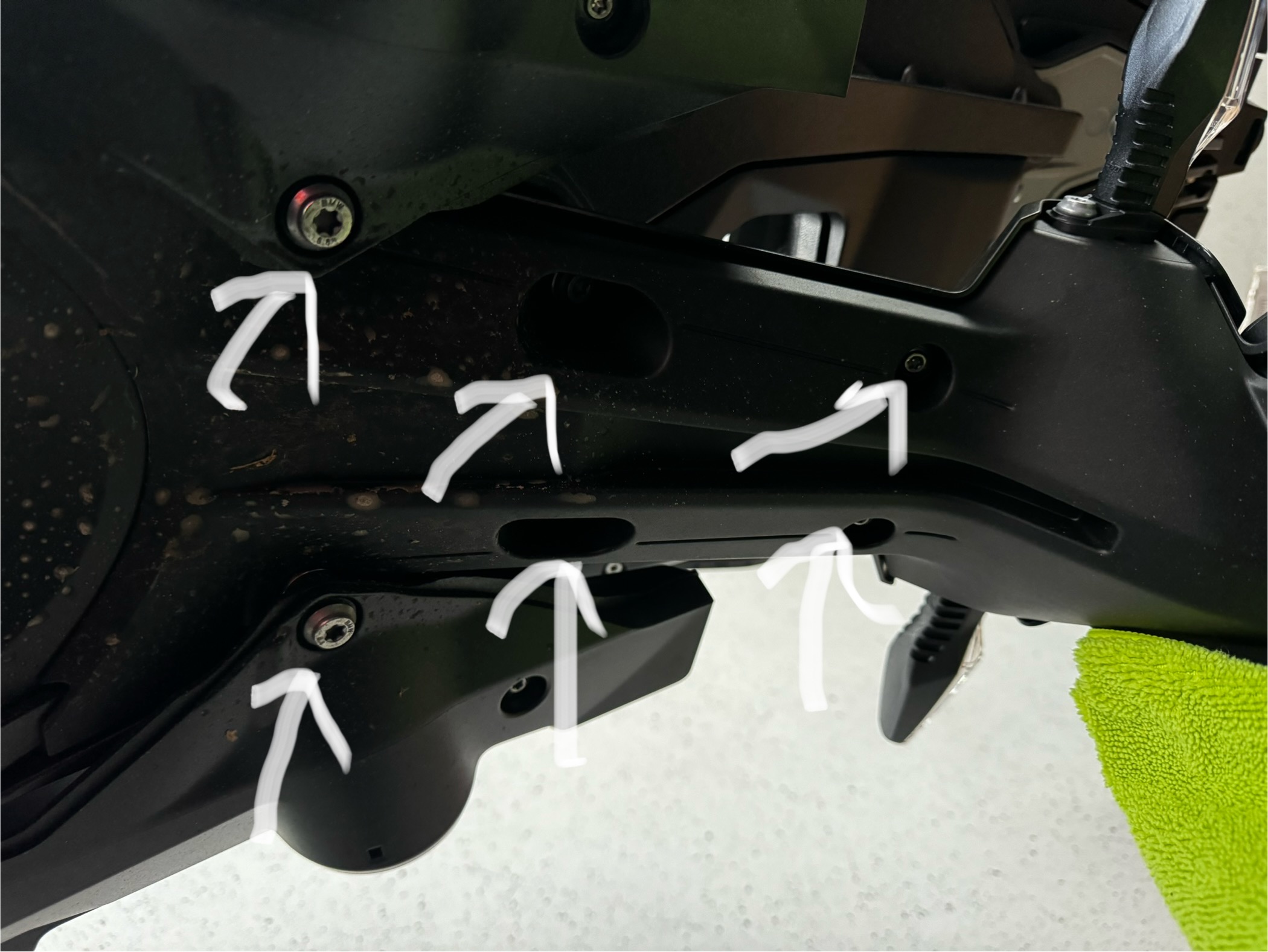

Zumindest kann ich anfangen:
die 6 Schrauben mĂŒssen gelöst werden:

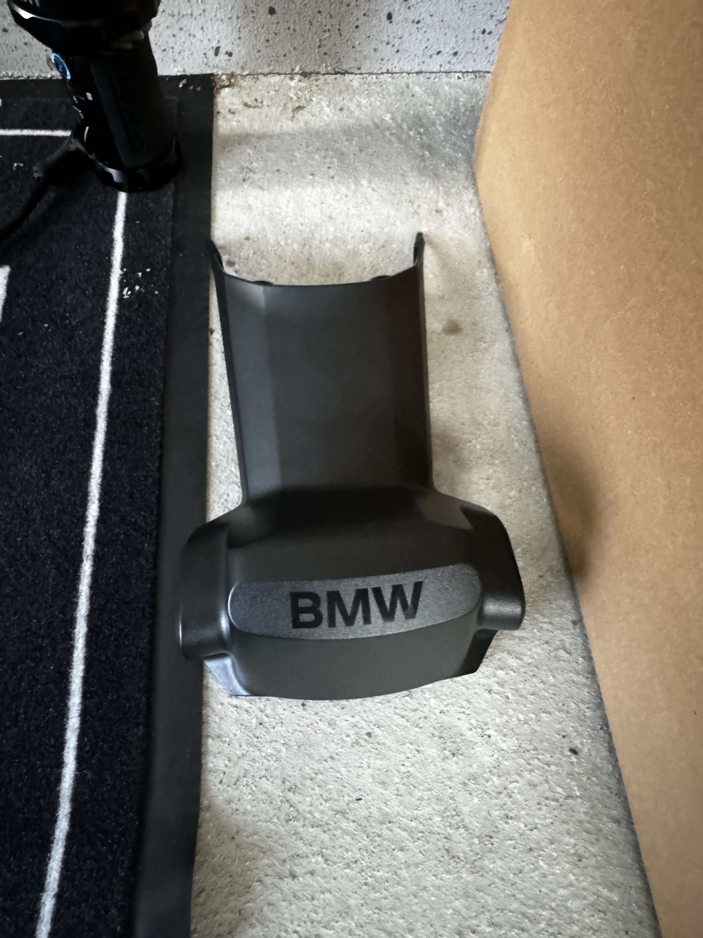

Dann zieht man die obere Abdeckung des Kennzeichenhalters heraus:

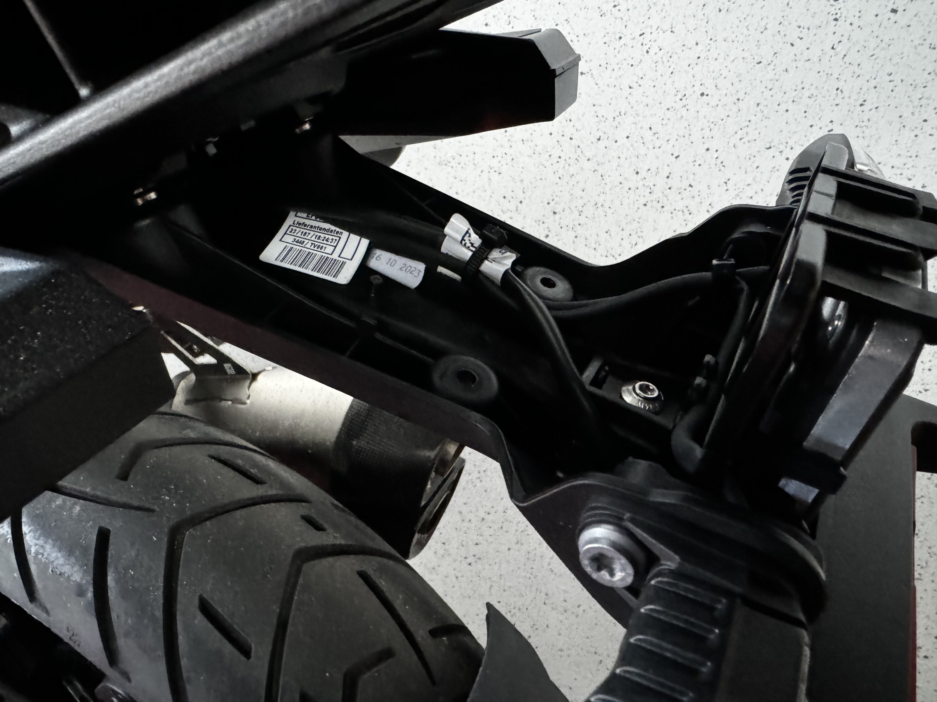

Dann mĂŒssen die Sitze runter und entlang der Kabel fĂŒr die beiden Blinker alle Kabelbinder entfernt werden (6 StĂŒck). Dann kommt man unterhalb der Sitzbank auf der linken Seite an beide Stecker fĂŒr die Blinker (Foto folgt).

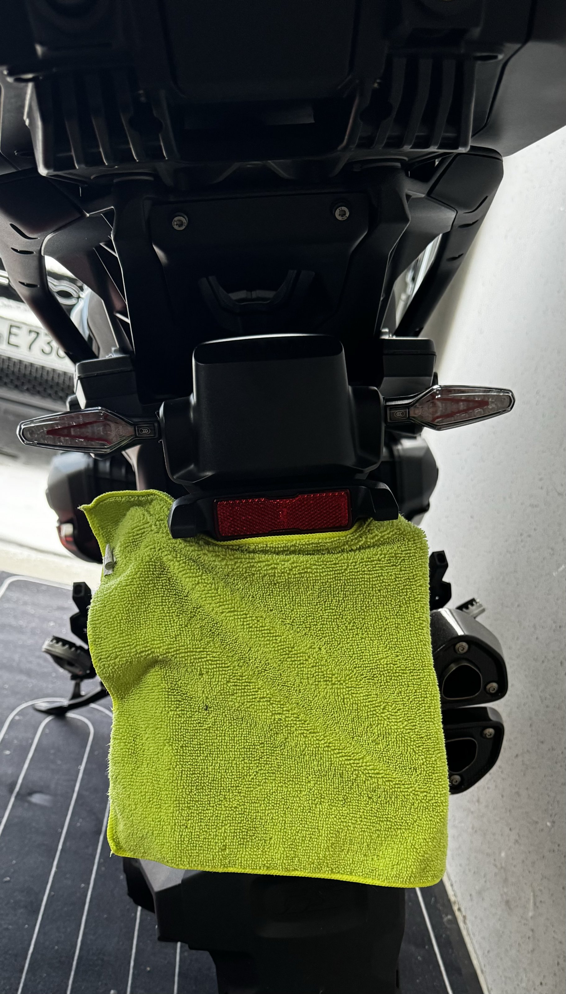

Hier noch das Vorher-Video mit aktivem RĂŒcklicht, Bremslicht und Blinkern:

Und bitte ein Bild, wie die Kabel zwischen dem Heckrahmnen verlegt sind.

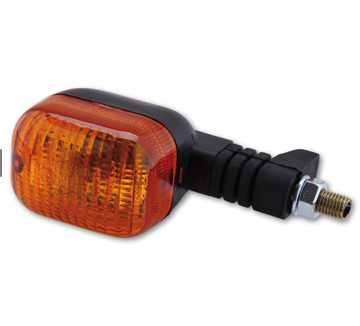

Das vielleicht ?
BlinkerverlĂ€ngerung | Stahl | M10 auf M10 x 1.25, 10,95 €
