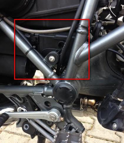

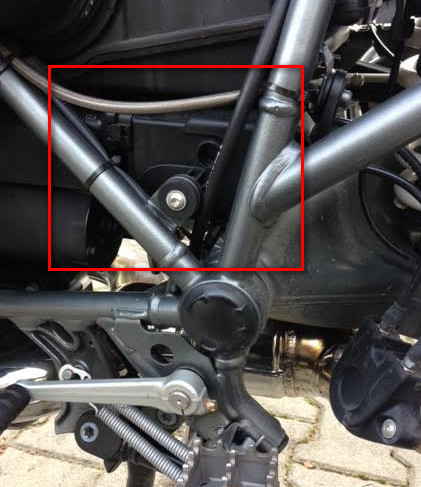

Hi,
Seit einiger Zeit ist mir aufgefallen, dass meine TÜ manchmal nach der Initialisierung ein regelmässiges Summen von sich gibt. Es hört sich an wie ein Wecker und tritt nur manchmal auf sobald die Zündung eingeschalten wird. Das Geräusch scheint von der Klappensteuerung zu kommen, das zweimalig Klacken bei Initialisierung hört man auch, das scheint normal zu sein, aber danach eben dieser Summton.
Wenn ich den Motor einschalte, verschwindet es... und dieser Ton kommt eben auch nicht jedesmal beim Einschalten der Zündung.
Ich habe das mal aufgenommen, man hört das initiale Klacken und dann das Summen, das erst aufhört, wenn ich Motor anstelle oder die Zündung ausschalte:
https://dl.dropboxusercontent.com/u/38007750/R1200GS/R1200GS-Summen.mp3
Ist dieser "Alarm" normal? Was hat er zu bedeuten?
Danke und Grüsse
Philippe

Bei mir auch. Habe mal einen Thread dazu gelesen, in dem es hies, dass es mit der Einstellung der Seilzüge zur Klappe zusammenhängen würde. Da es bei meiner sehr selten summt und das Summen zudem i.d.R. nach Zündung aus/ein weg ist, habe ich mich noch nicht näher damit befasst.

Das Summen direkt nach Zündung an kommt von der sich im Tank befindlichen Benzinpumpe. Dies ist deutlich bei allen R1200 Modellen zu vernehmen, weil sonst würde der Motor nicht starten.
Mag sein das die Klappensteuerung manchmal oder immer ein zusätzliches Geräusch erzeugt. Ich konnte ein solches bei meiner TÜ allerdings noch nicht vernehmen.
