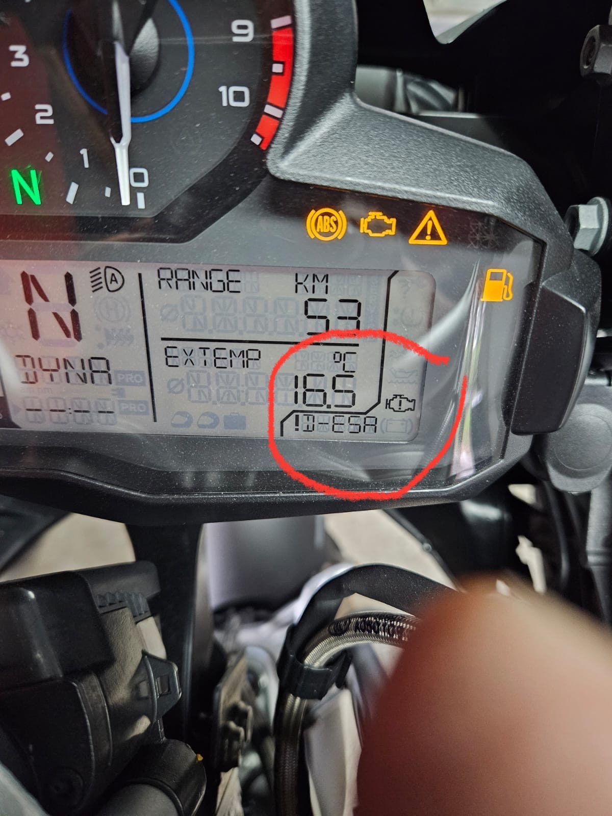

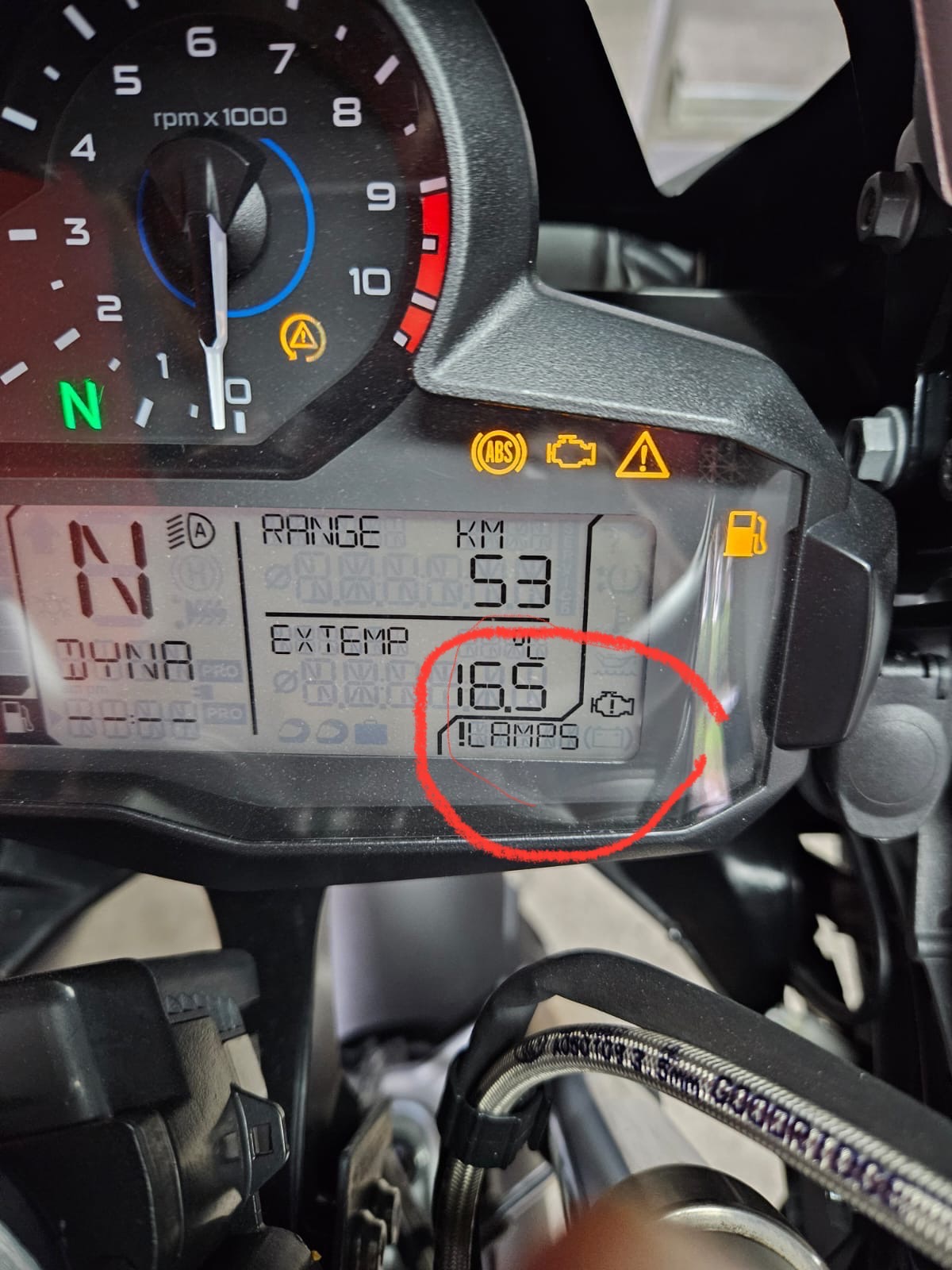

Ich klinke mich hier mal ein und hoffe, dass ich richtig bin:
Die GS meines Kumpels, BJ 2017 hat ein ähnliches Problem. Maschine will nicht starten, Anlasser zieht nur kurz an, läuft aber nicht bzw. nur einen Sekundenbruchteil. Batterie wurde gegen eine Neue ersetzt. Dennoch besteht das Problem weiterhin. Die Hauptsicherung scheint in Ordnung zu sein.
Auf dem Display erscheinen wechselweise nachfolgende Meldungen (siehe Fotos)

Die Fehlermeldungen sind nur das Ergebnis der Unterspannung.
Mal mit Überbrückungskabel und ner (fetten) Autobatterie versucht?
Neue Batterie heißt leider nicht automatisch alles i.o. 🤷‍♂️
