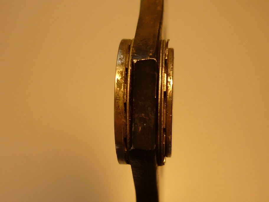

Hallo wiwo,
ich bin's nochmal. Dieses mal mit Bild. So hat ein Floater bei mir ausgesehen (rechte Seite zwei Scheiben statt einer verbaut und somit kein Spiel mehr für achsialen Ausgleich vorhanden). Kannst du checken ohne Werkzeug, ohne etwas ausseinander zu bauen.
