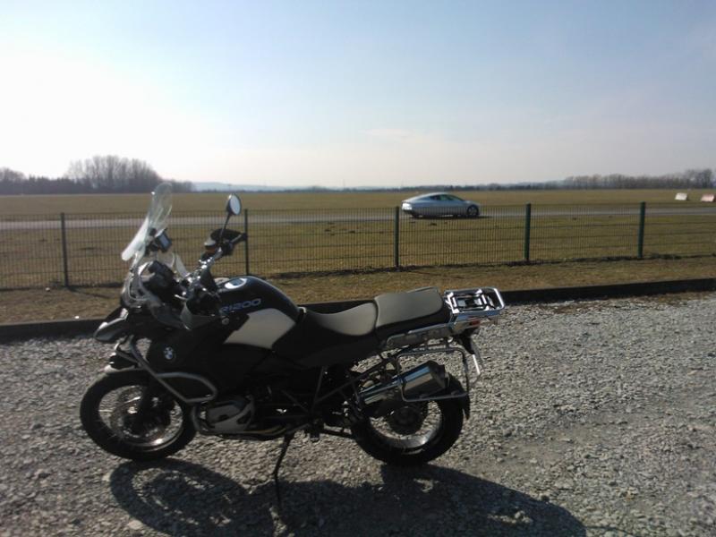

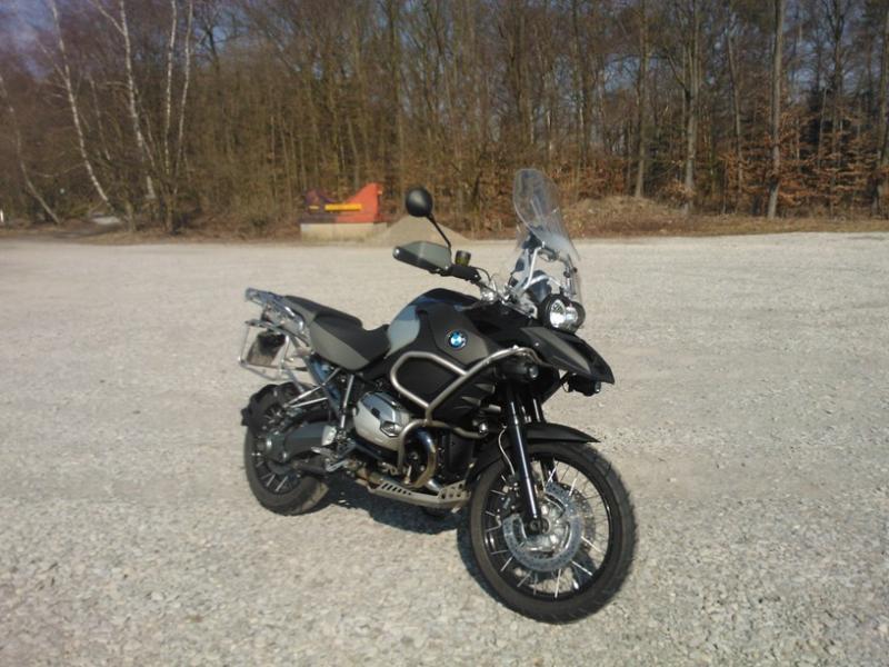

So, es ist vollbracht.
Habe mir in 2012 eine R1200 GS Adv gekauft. Kaufentscheident war Winddruck/Gerüttel am Helm/Verwirbelungen bzw. das man eben diese vernünftig unterdrücken kann. Bin 198cm lang, Schubert C2, Textiljacke.. Ausprobiert hatte ich
-im Vorfeld die R1200GS (ohen adv). Alle Sitzbankpositionen und Scheibenstellungen. Nicht optimal.
-dann die R 1200GS adv. Besser. Insbesondere wenn Scheibe hoch und Sitzbank vorne hoch und hinten tief. aber noch nicht gut
-dann Ergo Vario Spoileraufsatz von Wunderlich. Alles ziemlich gut. Allerdings liegt die Befestigung doch arg im Sichtfeld.
Motorrad gekauft :)
Weiter getüftelt.
Helm gewechselt, jetzt Schubert C3 . Viel leiser. ZUFRIEDEN
-Originalscheibe GS (ohne adv) in allen Stellungen mit und ohne Spoileraufsatz. Wars nicht.
Dann

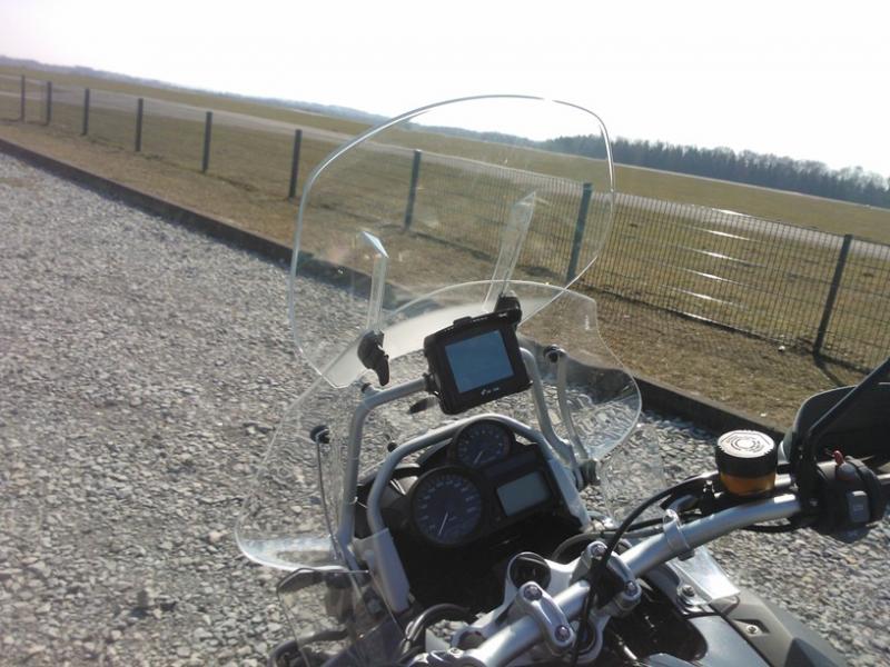

- Givi Airflow bei Borrozzinomoto - ricambi, abbigliamento e accessori per te e per la tua moto - scooter für 130 EUR bestellt. Angepasst an 'OriginalNavihaltebügel'. Sitz weiter vorn hoch hinten tief, Scheibe steil und hoch... ALLES GUT. Gestern z.B. bei 0Grad mit teilgeöffneten Visier gefahren, Kein Lärm. keine Verwirbelungen. ZUFRIEDEN.
Habe dann das Pearl Navi SLX-350 (193 EUR) an den Originalbügel der Adv befestigt. Stromanschluß über das BMW Werkzeug 83300413585 (9,72EUR) angeschlossen, zusammen mit ner Steckdose die hinter und unter der Lampe auf der Längsstrebe sitzt (z.B. für Strom fürs Telefon im Tankrucksack).
ZUFRIEDEN
Diese kleine Zusammenstellung ist meine Lösung für hier vieldiskutierte Fragen. Danke an alle die mich mit Info's versorgt haben.

Hi habe mir auch die airflow bestellt und verzweifelt versucht die Scheibe anzubauen. Wie hast du die Scheibe an dem original navihaltebügel angepasst? Ist das der haltebügel der adventure der die Scheibe hält?
Wäre echt froh über eine hilfreiche Antwort damit ich die Scheibe anbauen kann und nicht einen haltersatz von bmw für 50 teuronen kaufen muss.

Moin.
Ich hab den OriginalNavibügel drangelassen und an der Stelle an denen er die Scheibe berührt vorsichtig je ein Loch gebohrt und verschraubt. Hält gut, ist spannungsfrei und sieht aus als obs so soll

So genau kann ich mir das jetzt noch nicht vorstellen. Wo hast du ein Loch gebohrt. Ist der navi bügel der von der adventure oder ein anderer? Kannst du vielleicht ein Bild machen?

Es ist der Originalbügel. Ich habe die Scheibe angebaut mit dem Bügel, dann den Bügel an die Scheibe gedrückt und von der Vorderseite die Stelle markiert an der das Gewinde des Bügels zu sehen ist. Dann im zusammengebauten Zustand ein Loch in die Scheibe gebohrt und die Scheibe angeschraubt.

Also meinst du die 2 oberen Befestigungen? Die airflow bügel hast du aber trotzdem dran? Hast du die Scheibe dann unten soweit auseinander gebogen bzw gezogen?

188
Genau. Die beiden oberen Gewinde des Navibügel haben kein Loch in der Scheibe. Das hab ich gebohrt. Habe die Scheibe mit der mitgelieferten Befestigung montiert, zusätzlich den Originalbügel. War an der unteren Befestigung mit der werksseitigen Verstellschraube etwas fummelig, funktionierte dann aber problemlos. Hab 10000 km incl Rüttelstrassen in Moldawien, Ukraine und Rumänien damit gefahren und es hat gut gehalten
