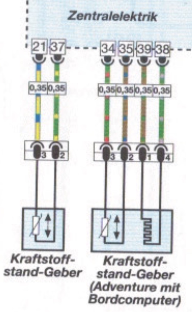

lt. Schaltbild müsste das schon an der Anzahl der Leitungen vom Kabelbaum am Stecker an der Pumpeneinheit erkennbar sein:
2 Leitungen -> Hebelgeber
4 Leitungen -> Foliengeber
Hope it helps und Gruß aus Berlin

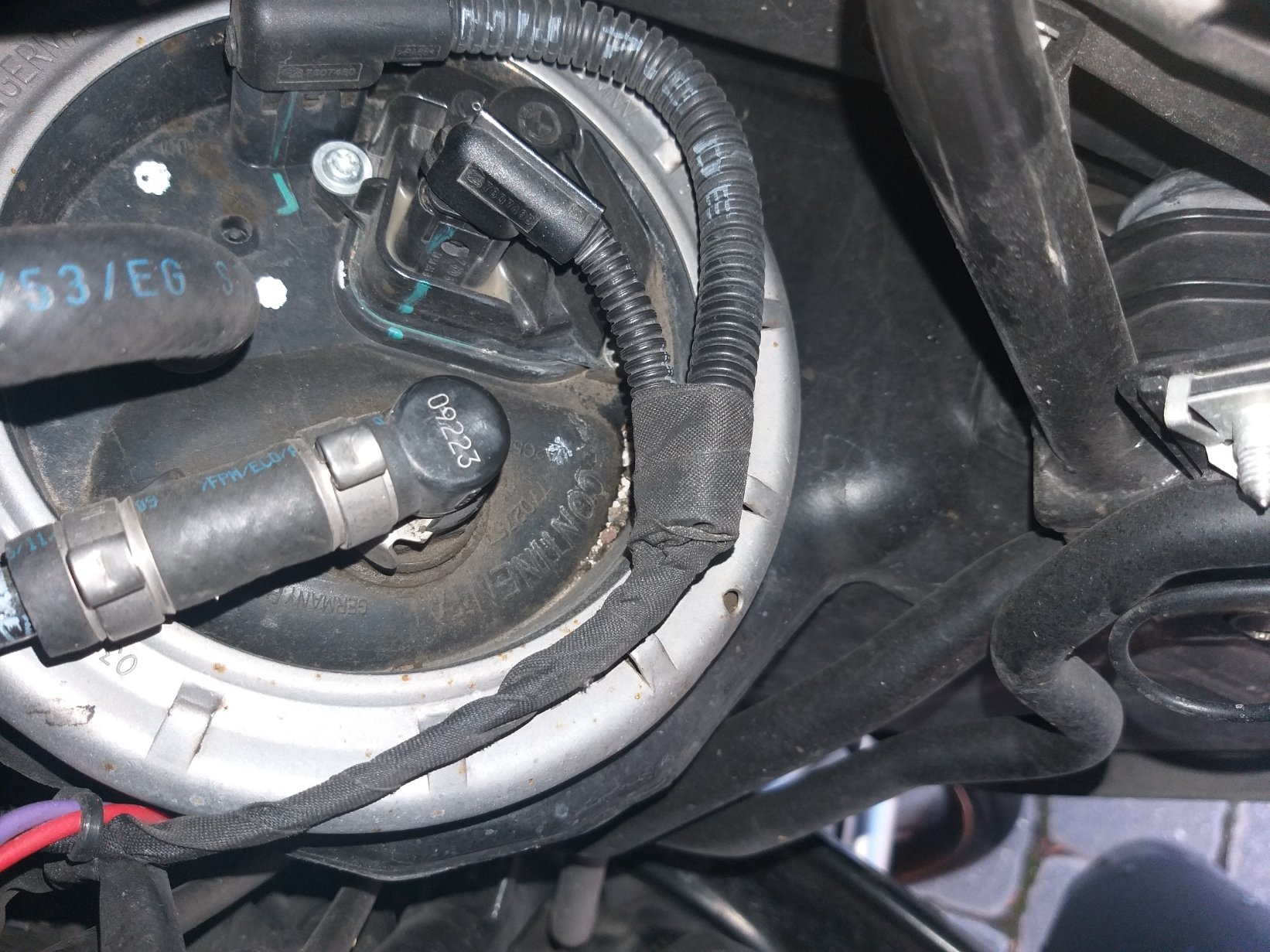

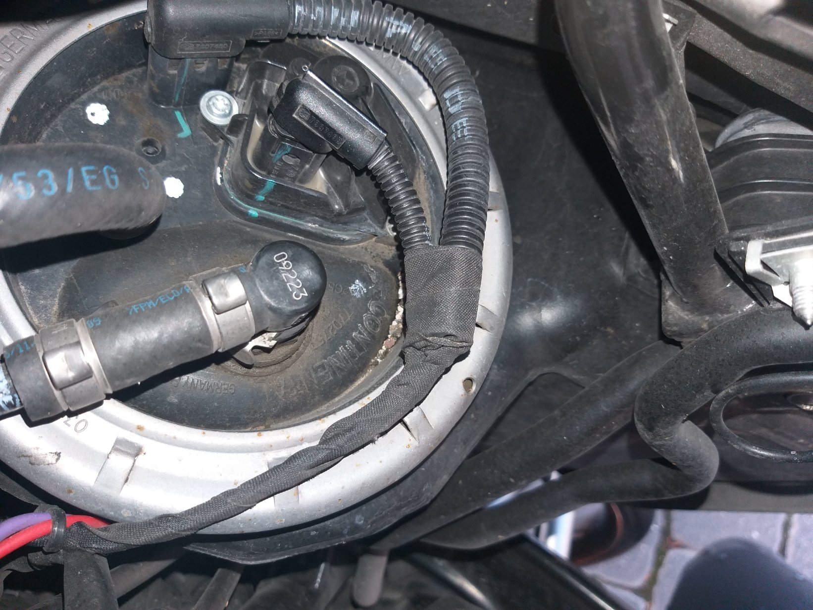

Moin, ist das der bzw. ein Hebelgeber? Meine ist BJ 04.2011. Da sollte ein Hebelgeber verbaut sein. Nun habe ich keine Anzeige mehr. Aber die gelesenen Infos kann ich nicht so richtig deuten. 2 Kabel oder 4 Kabel? unter der Kappe sind 3 Kabel: grün braun rot/
blau.

Moin, ist das der bzw. ein Hebelgeber? Meine ist BJ 04.2011. Da sollte ein Hebelgeber verbaut sein. Nun habe ich keine Anzeige mehr. Aber die gelesenen Infos kann ich nicht so richtig deuten. 2 Kabel oder 4 Kabel? unter der Kappe sind 3 Kabel: grün braun rot/Anhang anzeigen 474243blau.
Der große Stecker am oberen Bildrand ist der Stecker vom HG

Danke, also definitiv ein Hebelgeber. Ich hörte, die gehen selten kaputt.
