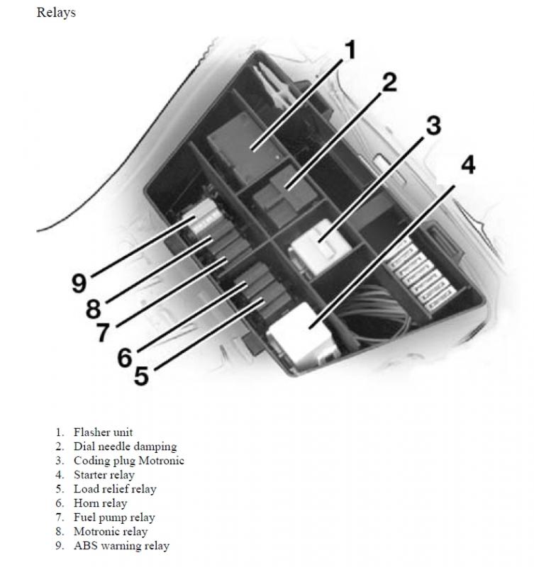

Überbrück mal die Arbeitskontakte des Kraftstoffpumpenrelais und probier dann mal.. Relais.jpg

OK, ich werde heute mal nach dem Relais und den Zündkerzen schauen und Berichten.

Sodele, meine Rückmeldung.
Die Zündkerzen wurden beim Service erneuert, das sieht man. Die Kontakte sind entsprechend sauber.
Das Relais Nr.7 habe ich herausgeholt und durchgemessen (1-5), bzw. beschaltet (2-3). Auch dieses funktioniert, d.h. es schaltet durch.

Läuft auch die Pumpe?

Ich wiederhole meine Frage : Wenn du am P Relais brückst, läuft dann die Pumpe mit normalem Geräusch sofort an? Wenn ja, lass die huddel mal einige Zeit stehen (bis dein Zeitraum vorbei ist wo sie wieder nicht will), brückst dann das Relais und startest mit laufender Pumpe. Und dann....? Grüße Volker
