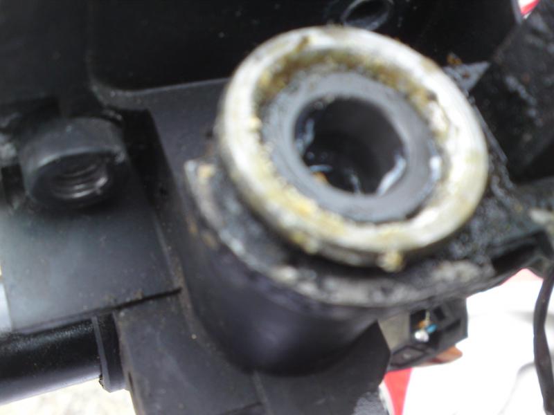

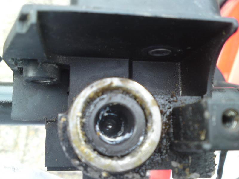

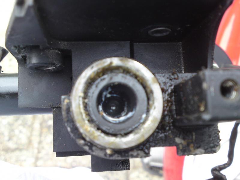

Hallo zusammen,
hab da mal ein Problem: beim Austauschen der Bremsleitungen (jetzt Stahlflex) ist mir aufgefallen, dass der Hauptbremszylinder zum Handbremshebel hin sehr undicht ist.
Würde ihn jetzt gerne ausbauen, um zu sehen, ob ein Zylinder-Reparatursatz reichen würde, oder ich komplett austauschen muss.
Diverse Anleitungen (Reparaturhandbuch, Zeebulon, Powerboxer, hier im Forum) hab ich schon gefunden. Dummerweise heißt es immer "Sicherungsschraube rausdrehen, Kolben entnehmen" - bei mir kommt aber der Kolben nicht raus!
Habt ihr noch eine Idee? Ich kann da schlecht dran ziehen.

Hi zusammen,
zuerst: ist wahrscheinlich Standschaden (schon gut angegammelt). Ich hab die Kuh erst seit Ende letzten Jahres und bin übern Winter ca. 3000 km gefahren. Bremsflüssigkeit hatte ich jetzt auch nur gemacht weil Bremsschläuche angescheuert waren. Flüssigkeit war aber noch wie neu.
Ich hab den Kolben jetzt rausbekommen; allerdings auch nicht per Druck auf die Bremsbacken - der war richtig fest drin.
Konnte ihn rausziehen, indem ich recht brutal mit einer Sicherungsringzange (nach außen gerichtete 'Spitzen', Zange öffnet bei Druck) in die Bohrung bin und gezogen habe.
Saubermachen, polieren mit Dremel und Wiedereinsetzen und es ist zumindest deutlich dichter als bisher.
Damit kann ich leben, bis ich die Ersatzteile habe (Danke für den Link, das sind ja doch noch akzeptable Preise).
Und ja, ich weiß was ich tue.
