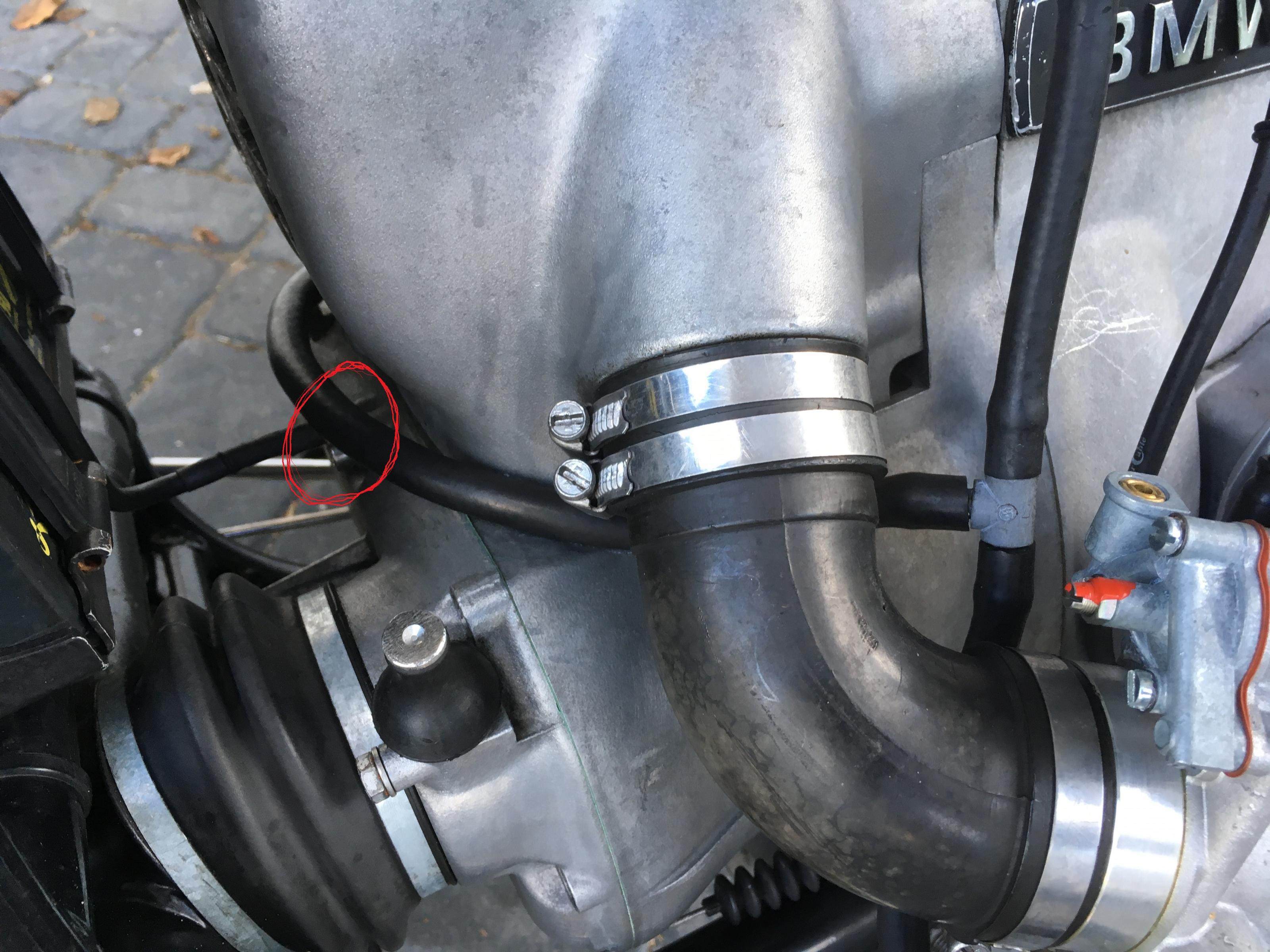

Moin!
Schätze, dass an min jeder 2ten 2V irgendwas nicht stimmt mit der Masseleitung, die
zur Batterie führt. Oft ist diese Leitung kaputtgerappelt. Dazu ist die originale Verbindung
am Anschluß der Tachowelle ist Murks, weil da nur ein paar Gewindegänge zur Verfügung
stehen. Da ist der Schritt von "fest" zu "ab" klitzeklein.
Man kann das Massekabel, am besten ein neues, recht gut an den Getriebedeckelschrauben
(roter Kringel im Foto) befestigen. Dafür braucht man eine Hülse mit d=6,5 / D=10 / L=8
zum Unterlegen, oder ein paar Unterlegscheiben, wie auch ne 10mm längere Schraube.

Hallo ,
ich habe jetzt heute die beiden Zündkerzen rausgeschraubt und mit dem Kickstarter den Motorbewegt . Das ging sogar recht leicht .
Die Zünkerzen sehen schwarz aus und ohne den Bügelkontakt . Leider vergesse ich immer die Hälfte und so auch zu schauen ob der Zündfunke da war oder nicht . Aber mit herausgedrehten Zündkerzen hat der Anlasser sogar mit frischgeladener Motorradbatterie nach kurzem Zicken den Motor durchgedreht . Der kam sogar auf knapp 3000 Umdrehungen . Dann habe ich die alten Zündkerzen wieder eingedreht , aber nicht ganz so fest . Da ich den Tank aber noch untengelassen habe konnte der Motor , wahrscheinlich sind die Vergaser auch leer nicht zünden . Keine Ahnung wie das jetzt sein kann . Als ich mit dem Auto überbrückt habe war nur geklackere .
Möglicherweise weil ich niemand hatte der im Auto mal ein bischen Gas geben konnte .
Jetzt wo ich , anhand vom Bild von Big Jay , weiß was Ihr mit der defekten Masse meint schaue ich asap noch danach . Wenn das Kabel in Ordnung ist und die Maschine trotzdem wieder anspringen sollte ist das natürlich eigentlich klasse aber dann hätte ich nichts repariert und dann bliebe natürlich das ungute Gefühl das es jederzeit unterwegs wieder sein kann das es nur klackert .
Aber zunächst muss der Motor erst mal wieder laufen .

Hast Du schon mal das Batteriemassekabel am Getriebegehäuse gelöst und etwas hin und her bewegt? Wenn an der Stelle Korrosion ist gibts den gleichen Effekt.
