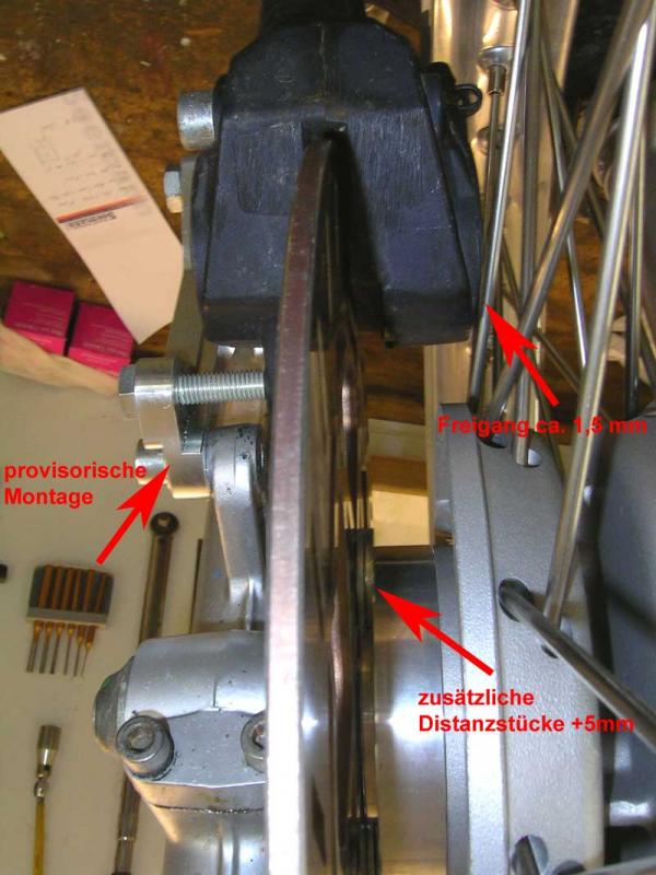

Hallo Schrauber, brauche mal etwas Input.
Um meiner G/S eine bessere Gabel zu verpassen, habe ich mir eine GS-Tele besorgt. Die passt ja ohne Änderungen.

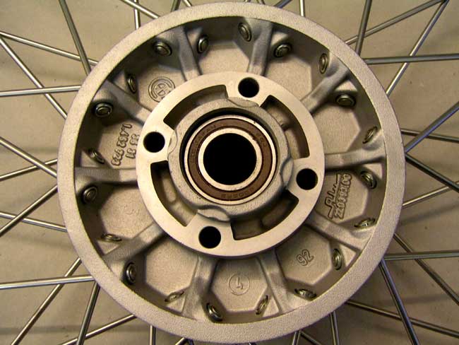

Um weiterhin Schlauchreifen fahren zu können und weil ích die Kreuzspeichenräder nicht leiden kann, habe ich die GS-Nabe und die G/S-Felge zusammenspeichen lassen.
Passt soweit.

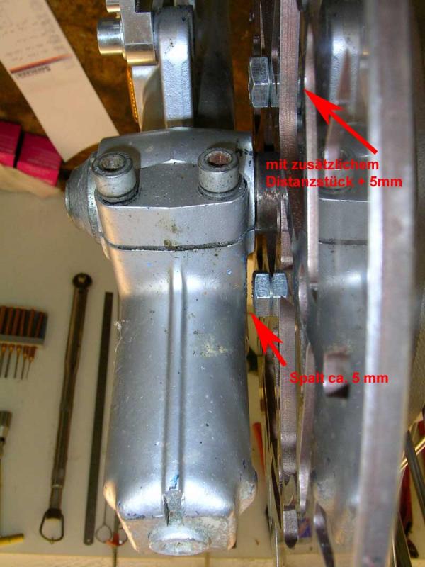

Bei erster Anprobe allerdings ein Problem: Freigang zwischen Speichen und Bremssattel (von der GS) nur 1,5 mm.
Habe nun bei HE eine Bestellung aufgegeben: 320er Scheibe mit Adapter für GS.
Mit dem von HE gelieferten Zwischenring ist kein Freigang zwischen Sattel (innen) und Speichen vorhanden, d.h.: ich kann ihn gar nicht ganz auf die Scheibe schieben.
Habe dann den Zischenring mittles Zwischenstücken um 5 mm stärker gemacht, selbst dann passt es nicht, der Adapter für die Zange müßte dann ja auch um diesen Betrag dünner sein, was wohl kaum geht bei einer Stärke von 12 mm.
Das Problem scheint mir der Bremssattel zu sein. Er ist von Belag bis Außenkante (innen zum Rad weisend) 35 mm stark.
Gibt es einen anderen Sattel, der dünner ist?
Oder eine anderer guter Tipp?

Hi Gerd,
ja, danke. Da habe ich auch schon gefragt, keine Rückmeldung.
Mist!!!
Wie mach ich das jetzt bloss?
Lars

mal so ins blaue
ich weiss nicht,ob das ´ne Option sein könnte:
Ich meine mich zu erinnern, dass es Umbauten / Adapter für die 4-Kolbenzangen der R100R gibt. Die müssten eigentlich deutlich flacher ausfallen als die originalen.
Gruss
Michi

@ Michi,
das ist ja gerade das Problem: ich habe keinen Fundus von verschiedenen Sätteln, die ich mal messen und probieren kann.
Lars

Moin Moin Lars,
von welchen Bremssätteln hättest Du gern welche Maße (2 Kolben/4 Kolben)? Schick mir ne Skizze und dann suche ich mal.
