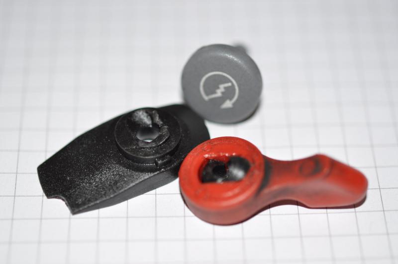

sodele,
alles auseinandergebaut, und siehe da:
so wies ausssieht ist da was gebrochen. Bei dem schwarzen Teil ist no ne "Klemmnase" gebrochen, in die der rot Killschalter gesteckt wird. Wie das Zustande gekommen ist weiß keiner. Geh heute mal zum Freundlichen, hoffentlich hat der das Teil da.
Philipp

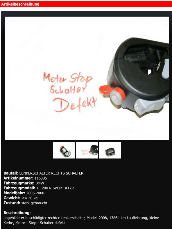

im Vergleich zu 200 Euro ist das Ebay-Teil (um die 90 Euro) zwar ein "Schnaeppchen", aber dennoch frech, dass es das Teil nicht separat gibt... 200 Steine nur wegen ner gebrochenen Plastiknase ist aergerlich.
Baumbart
Du willst doch BMW nicht zumuten, so kleine Teile auf Lager zu legen?! Einen Stecker für die Adv-Zusatzscheinwerfer gibt's zum Beispiel auch nicht, wenn der kaputt geht brauchst Du den kompletten Kabelbaum der Zusatzscheinwerfer für 90 Okken. :eek:
Was allerdings gegen 200 Okken für den simplen Startknopf schon fast ein Schnäppchen ist :D
