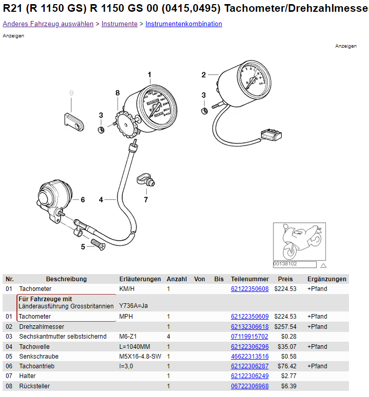

Hallo zusammen ,
weiß jemand aus dem Stegreif , wie ich das Rückstellrädchen vom Tageskilometerzähler zerstörungsfrei abbekomme...?
Ist eventuell in dem Röhrchen eine kleine Schraube , wenn ja , Schlitz, Kreutz oder Torx...?
LG Martin

Scheint(!) nur gesteckt zu sein.

Es ist mit einer Kreuzschlitzschraube gesichert.

Vielen Dank Leute ,
werde ich morgen mal mein Glück versuchen .
Habe einen neuen Tacho mit gleicher ET Nummer . aber einem langen Röhrchen und
kleinem Stellrad , werde ich auf das im ET-Bild zu sehende umbauen .

Hallo Martin,
ein Kreuzschlitzschraubendreher Größe 1 passt, wenn der Schaft schlank genug ist.... ggf. Schaft ca. 3 cm schlanker schleifen, bevor die Minischraube vermurkts ist.. Und genügend Druck machen !!
Viel Erfolg
Juergen
