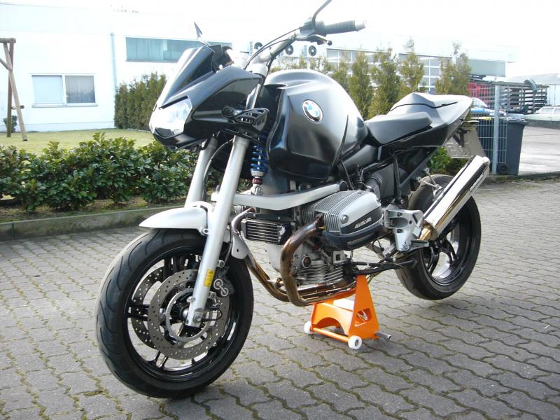

Tristan
06.02.2008
102
Hallo Andy,
BODIS kostet ca. 1.000,00€ :mad::mad::mad:
Federbein vorne ist für eine Serien-Kuh, also nicht verlängert!
Insgesamt ist mein Mopped kopflastiger geworden.
Also vorne runter wegen 17" Vorderrad und hinten noch ca. 15 - 20 mm hoch mit der einstellbaren Paraleverstrebe.
Die Sitzposition ist auch ein kleines Stück nach vorne gerutscht. Außerdem habe ich
hinten eine ziemlich harte Feder (160er) eingebaut und nur ca. 50 mm
Negativfederweg (mit Fahrer) eingestellt. Ich mag mein Fahrwerk gerne straff und gut gedämpft!!
Trotzdem ist die ganze Fuhre noch ziemlich komfortabel.
Alles zusammen genommen fährt sich das Motorrad ziemlich vorderradorientiert.
Das war genau so geplant ....
:D:D:D .... und genau das macht ja den Riesenspaß!!! :D:D:D
Ich habe bisher nur Michelin PiPo Reifen damit gefahren und mit diesen Reifen liegt das Motorrad absolut ruhig und stabil.
Die 1150er und vor allem die 1200er sollen auf den 17" Umbau
viel sensibler mit Fahrwerksunruhen reagieren als die 1100er.

Hab von SR-Racing die Info, dass man Topf und Verbindungsrohr auch mit
original Krümmer verbauen kann. Das macht dann bei ner VA-Anlage (statt Titan) 570 statt 870 Euronen. Hat da jemand Erfahrungen? P.S: mir geht's nicht primär um Leitsungssteigerung, ich find' meine Kuh kräftig genug.....
hacky66
22.03.2004
58
Hallo Bernd
klar wird die Gs nach Einbau der Kolben sauber abgestimmt, leider bin ich mit dem Chip den ich zurzeit verbaut habe nicht so zufrieden, es gibt bessere oder besseres:D
@SeverX9
Die Wössner Kolben bekommst du bei jedem Tuner oder du kaufst sie gleich bei dem der sie Vertreibt! zur Nocke ! nun ja es gibt viele aber für mich ist die 1ser Nocke wie sie die Frima Rösner und Rose vertreibt immer noch eine der besten zw Drehmoment und Leistung, und glaub mir ich habe schon einige getestet:D
aber wie gesagt ! Spitzenleistung ist mir nicht so wichtig ! ich will lieber eine saubere Drehmomentkurve ohne Dellen , und wenn da nur 98Ps am Rad raus kommen ist es mir auch egal !Gustav läuft alleine mit der jetzt verbauten Nocke schon 210 km/h nach Zumo! und das ist für nee 11er Gs schon schnell genug :D
hacky66
22.03.2004
58
Hallo Andi
mit Nocke ! aber noch ohne Kolben
gruß Axel
die_kleine_q
die_kleine_q
05.01.2009
1.461
Landkreis EBE
Hallo Axel,
Das Diagramm (speziell die Spitzenleistung) ist ja schon beeindruckend.
Schön wäre es, wenn speziell im unteren Bereich (da wo man sich im Alltag gewöhnlich aufhält) die Dellen noch deutlich glatt gebügel werden (Abgas- und Geräuschvorschriften ?) . Hast du da noch Verbesserungen vor?
Viele Grüße :)
hacky66
22.03.2004
58
Hallo Bernd
wenn die Kolben verbaut sind und die Kiste eingefahren ist ! werde ich sie auf Drehmoment aus dem Keller abstimmen! also keine RS-Rohre oder so einen Blödsinn, des weiteren werde ich mir einen anderen Killer für den Laser bauen, ist selbst mir zu laut die Kiste, und dann schauen wir mal:D
