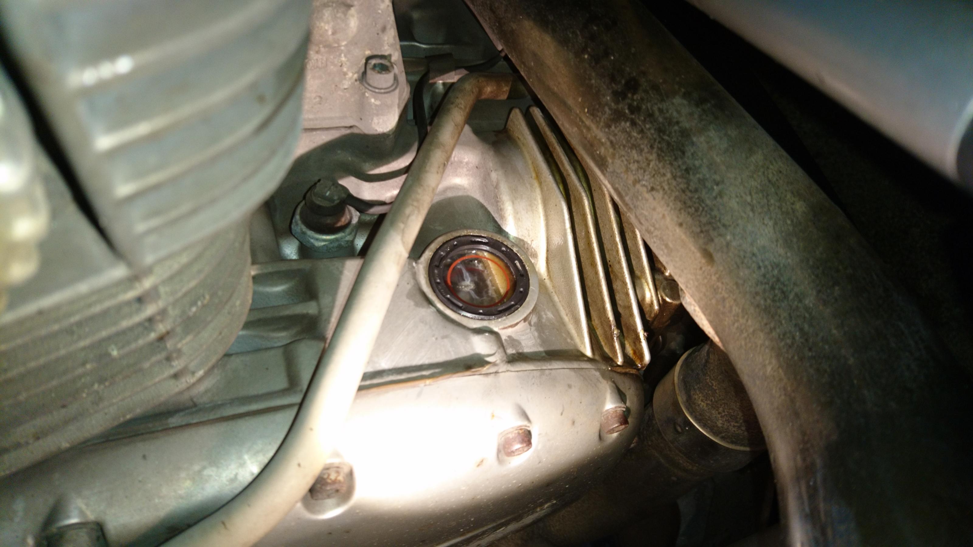

Tach zusammen. Bin euch ja noch einen Abschlussbericht schuldig.
Das neue Schauglas war schnell verbaut
Das Ventilspiel war bei den oberen Einlassventilen auf beiden Seiten zu klein. Hab mit sanfter Gewalt 0.1mm durch bekommen. Habe es auf 0.15 "saugend" eingestellt.
Bin gestern bei 1grad aber herrlichem Sonnenschein mal ne Runde gefahren. Am Fahrverhalten hat sich durch die Synchro nichts verändert. Das Standgas ist etwas niedriger als vorher. Jetzt bei 900u/min. Ansonsten wie vorher mit leichtem Konstandfahrruckeln.
Einzig die Standgasanhebung, aka Choke greift nicht mehr. Stellschraube ist am Anschlag, da muss ich mal bei gucken.
Danke für eure Hilfe und Tipps!
DLzG und guten Rutsch
