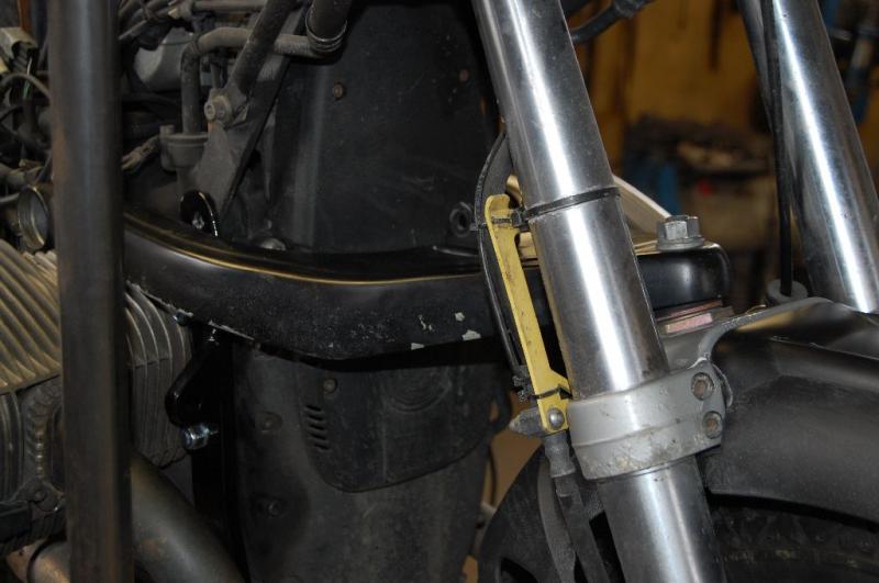

daran wird´s liegen! Es gibt da bei der 11,5er extra so´ne Halterung damit das nicht passiert!
Edit: Hab´s grad auf deren hp gefunden:
(das kleine Teil re.)
globerocker
globerocker
05.06.2008
296
R1150GS mit Stern RX-Basis
Richtig!
Es ist zwingend, das kleine Teil mit anzubauen.
Durch den Anschlag wird sonst die Brensleitung zwischen Gabelholm und eben diesem Anschlag eingeklemmt! Dadurch baut sich Druck in der Leitung auf und führt zur Bremsung!

Hm, habe mir so einen Begrenzer (der auf dem Bild) auch gebraucht geholt. Der Kamerad hatte aber nicht die Halterung dabei. Hat einer ein Foto, wie genau das aussieht wenn die Halterung angebaut ist?
Kann mir auf das Teil keinen Reim machen und muß mir jetzt etwas einfallen lassen!
Danke und Gruß
Eric

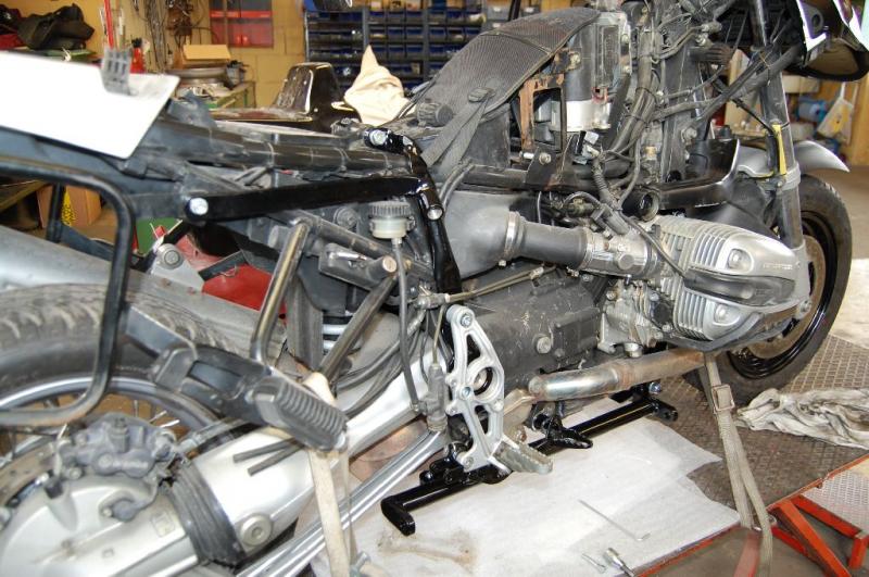

Hallo Eric,
ich hoffe, die Bilder helfen Dir weiter.
Super, danke Yves!
Ja, jetzt kann ich mir etwas basteln denke ich!
Habe eben gerade noch ne andere GS1150 angeschaut, da sah dass wieder ganz anders aus. Die ganze Kabelführung ging in den vorderen Kotflügel oben rein, der da eine Wölbung hatte. Somit entfiel bei dem das Bauteil und ausserdem waren die gesamten Leitungen durch diese Kabelführung viel länger.
Ob das an einem anderen Baujahr lag kann ich nicht beurteilen!
Eric

Keine Lenkererhöhung bei mir und wenn ich diesen Lenkunsanschlag eingebaut habe, dann wird die Bremsleitung definitiv gequetscht. Das Bild von Globerocker zeigt wie ich das verhindern kann!
Eric

hm, vermute mal, dass der beim Einlenken die Leitung irgendwie gequetscht hat, der ganze Sums ist schon verdammt stramm finde ich.
Was das angeht, so war das bei meinen Reiskochern definitiv besser gelöst. Ein paar großzügigere Leitungslängen, schön geführt in vernünftigen Kabelführungen, dass war schon besser.
Werde mal schauen wie ich das löse, wenn mir Touratech das Teil geschickt hat, kann man da einzeln ordern. Vielleicht den Kabelbinder nicht festziehen, schaun mer mal!
