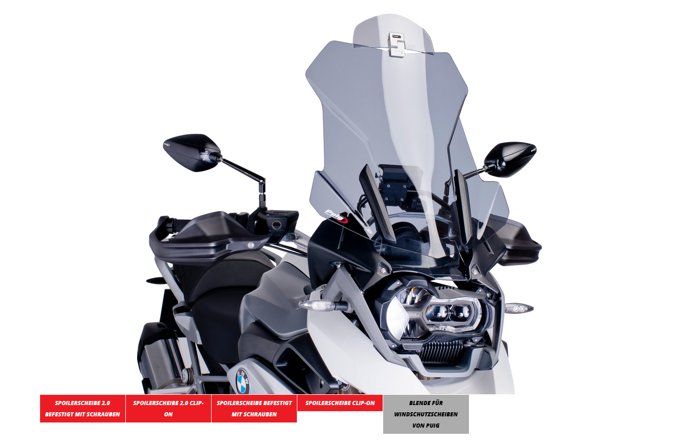

In der beigefügten ABE 31240 steht auf Seite 16 meine F 650 GS E8GS drin mit dem Vermerk: Visera-Ausf. 1
Insgesamt sind da drei Ausführungen aufgezählt.
Jemand eine Idee, welche jetzt genau damit gemeint sein könnte?
Mir sind eigentlich nur zwei bekannt ... als Clip-on od. Schraubversion
Bin aktuell der Meinung das 20764W nicht zugelassen ist ... aber Visera-Ausf. 1 sagt mir nicht wirklich was.

Meine Vermutung liegt eher in der Baureihe aus dem Schaubild begründet:
Demnach wäre Spoilerscheibe Nr.1 / 2.0 Version dann 2 und die hier gezeigte sogenannte Blende dann Nr.3
