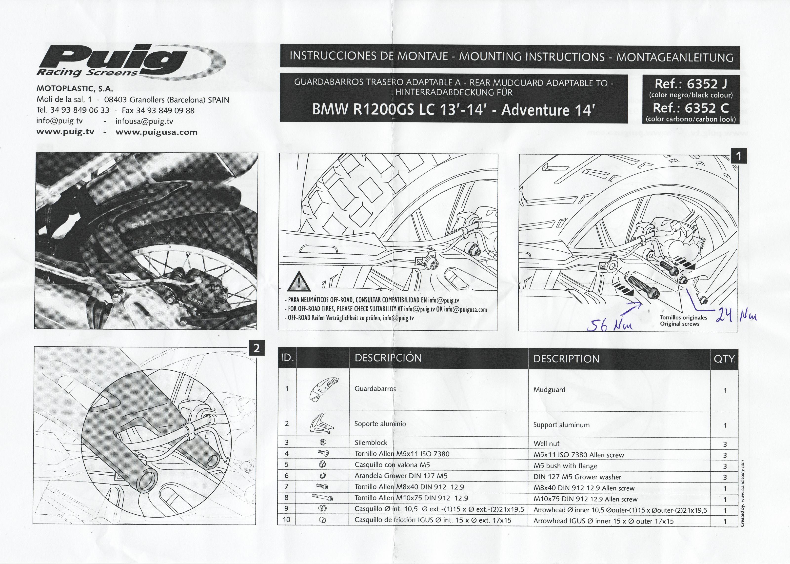

Diskutiere Puig Hinterradabdeckung und BMW Spritzschutz im R 1200 GS LC und R 1200 GS Adventure LC Forum im Bereich Motorrad Modelle; @Delle: wenn du sagst 34-59Nm, dann sind 56Nm doch o.K.! Außerdem habe ich nicht mehr gemacht, als die Werte aus der Anbauanleitung wiederzugeben...

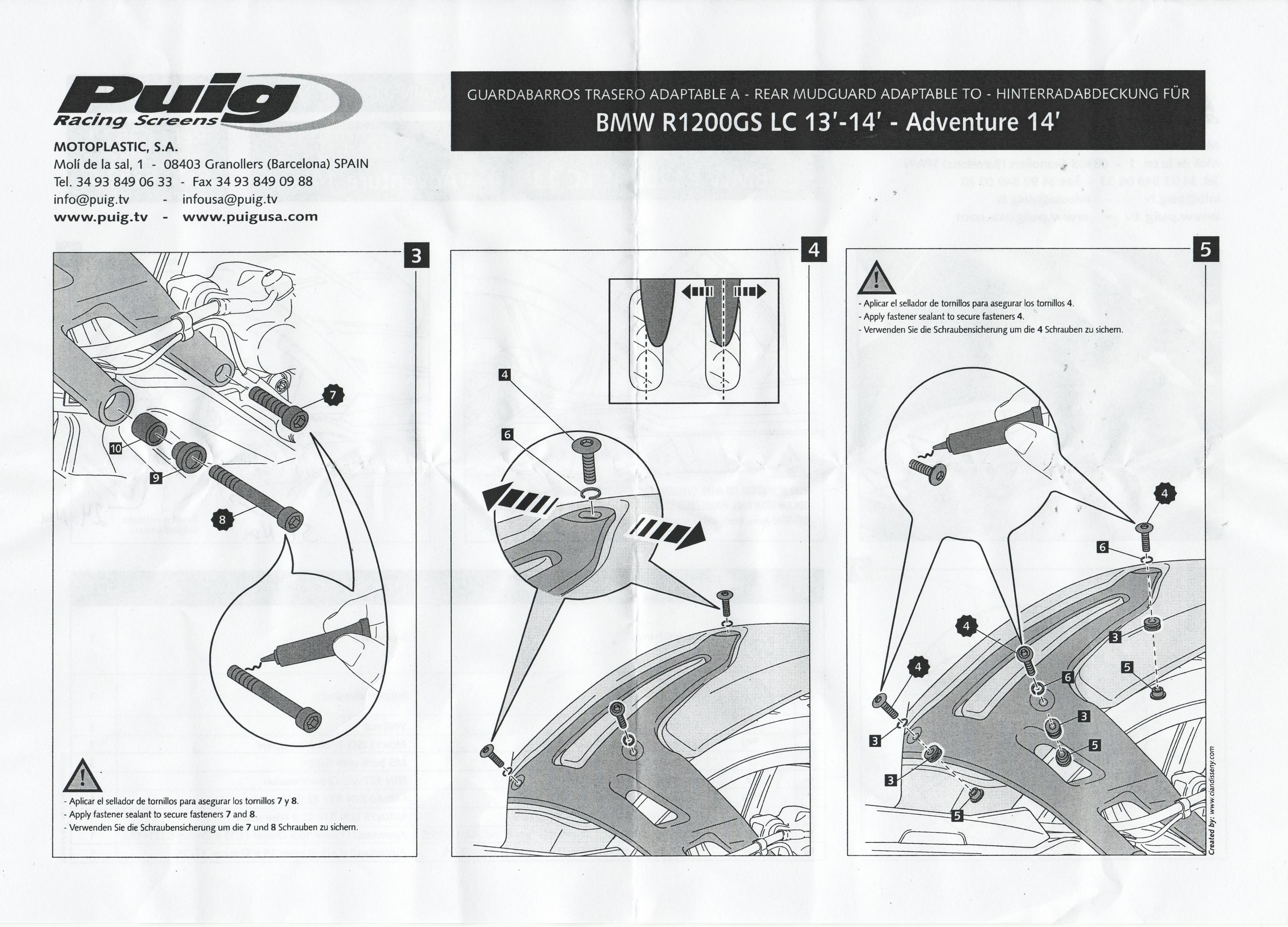

@Delle: wenn du sagst 34-59Nm, dann sind 56Nm doch o.K.! Außerdem habe ich nicht mehr gemacht, als die Werte aus der Anbauanleitung wiederzugeben. Zuwenig Drehmoment mag an der Stelle vielleicht auch doof sein, denn die eine Schraube hält die Paralever-Strebe, und die andere ist eine von den beiden Bremssattelschrauben...

BMW hat bei der Alten GS 43Nm vorgegeben, BMW verwendet Schrauben von gehobener Klasse M10(010.9) die Max. 59Nm aushalten.
Auch die Bremssattelschr. gehobener Klasse von BMW M8(8.8) halten Max. 30Nm aus.
Denke, diese Qualität bekommst du niemals von Zubehörlieferanten, die sind sehr teuer.
Wie schon geschrieben ich habe die Strebenschr. M10 mit 43Nm angezogen und die Bremssattelschr. M8 mit 20Nm angezogen.
Das reicht völlig aus. Bei zu hohem Anzugsmoment kann eine Beschädigung des Gewindeganges entstehen.
Viel wichtiger ist die Schrauben mit Schraubensicherung (Loctite mittelfest)abzusichern.

Eine M10 Schraube mit einer Steigung von 1,5 von unbekannter Festigkeitsklasse sollte mit einem Anzugsmoment von 34Nm - 59Nm angezogen werden, 56Nm sind schon mehr wie heftig.
M8x1,25 Anzugsmoment 17Nm-30Nm, 24Nm ist OK.
Es ist anzunehmen, dass Zubehörlieferanten auf Festigkeitsklassen wenig Wert legen.sondern der Einkaufspreis entscheidet.

@Matthias: Meine Anbauanleitung ist von Wunderlich, da habe ich das Teil gekauft (war übrigens €10 günstiger, als bei Tante Louise)
