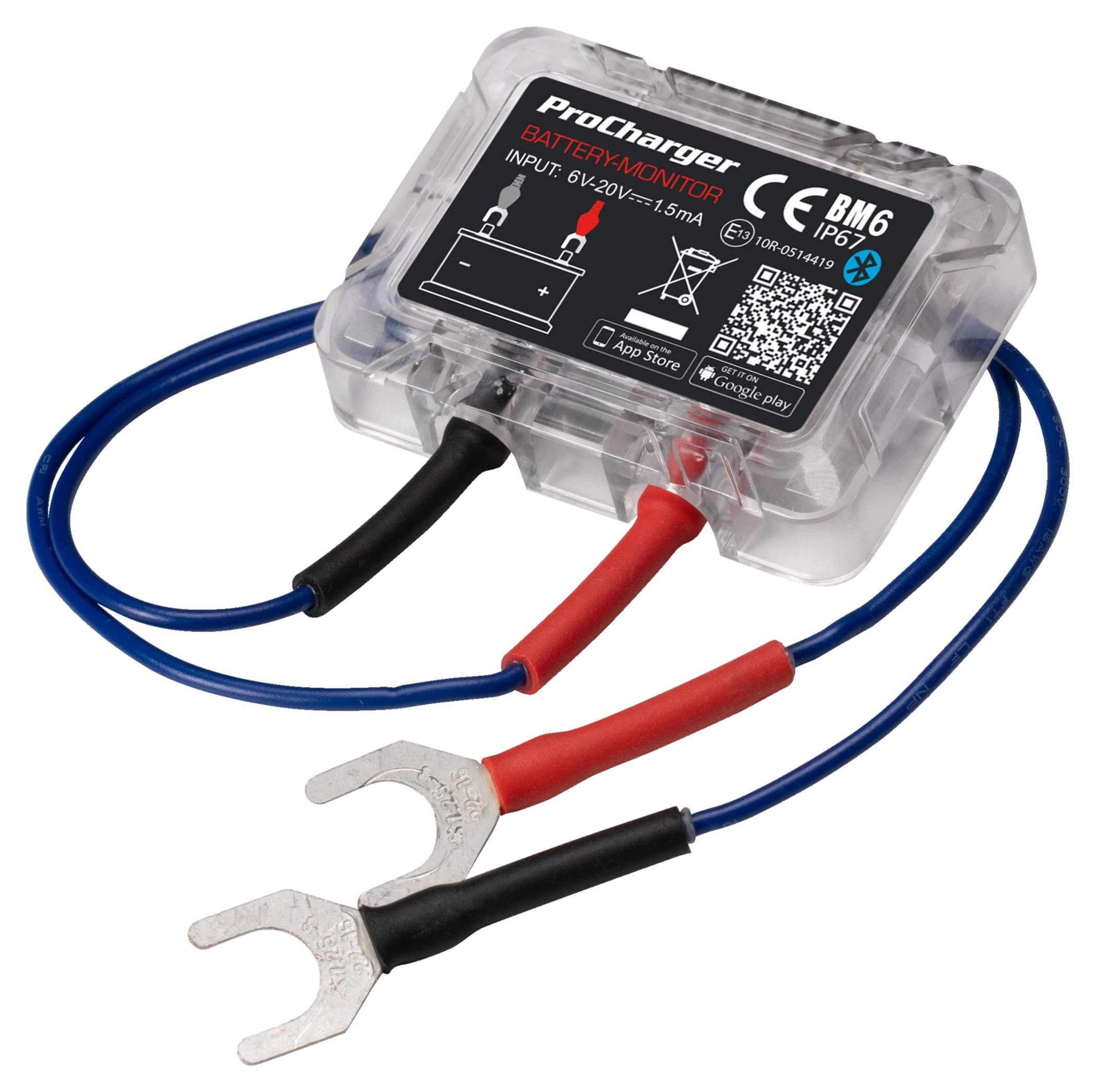

Da bei der F650 GS kaum an die Batterie dranzukommen ist - überleg ich so ein Teil dazwischen zusetzen.
Was haltet ihr davon?
Kontrolle über iOS App
Stromverbrauch nur ca. 1 mA

Diese Geräte messen alle die Leerlaufspannung der Batterie, welche nicht wirklich aussagt ob die Batterie noch gut ist. Zusätzlich sorgt die Leistungsaufnahme dieser Geräte für eine noch schnellere Entleerung der Batterie.
Wenn deine Winterpause mehrere Monate dauert, dann lohnt es sich die Batterie auszubauen, was auch die Lebensdauer der Batterie erhöht wenn sie bei moderaten Temperaturen überwintern kann.

Das Innere dieser Batteriemonitore ist sehr anfällig. Ich hatte auch so ein Teil verbaut. Anfangs keine Probleme, aber nach einem Jahr zog das Teil so viel Strom, dass die Batterie nach drei Wochen extrem schwächelte. Da sich keine Verbindung mehr zur App aufbaute, lag es wahrscheinlich daran, dass das Bluetooth-Modul dauerhaft sendete und die Batterie leerte.

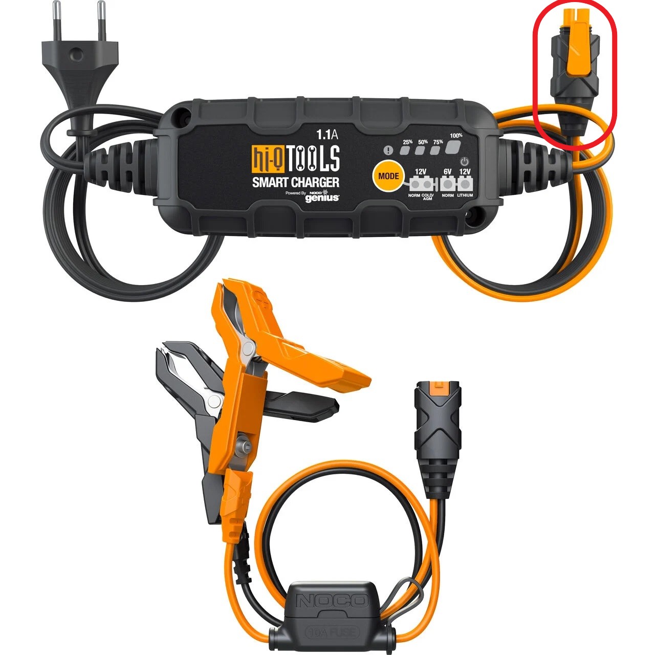

Idee: Entweder ausbauen od. von Noco die Powerbank holen.
Hi-Q Tools Starthilfegerät/Powerbank PM400, 12V, 400A, 24Wh Schwarz kaufen - POLO Motorrad
Da brauch ich dann wohl eine zusätzliche externe Bordsteckdose.
Frage:
Würde das über Kabel gehen od. müssen die Krokodilklemmen dran?
Ach ja - die Batterie war neulich tiefentladen. Ich Dämel.
Tiefentladene lassen sich nicht mehr über die Bordsteckdose laden - steht so auch im Handbuch. Das Ladegerät hat folglich nicht reagiert und ging auf Standby.
Ist aber schon ein deutlicher Unterschied, ob Du sowas wie das von @Goofy196 verlinkte Gerät verwendest, 296Wh, oder eine kleine Powerbank mit 24Wh, also ungefähr 1/12 der Kapazität des großen Gerätes. Mit der Powerbank musst Du im Tiefentladungsfall mehrfach laden, um dann die Maschine mit dem - wenigstens teilweise- wieder geladenen Bordakku starten zu können.
Wenn es Dir nur um reines anlassen geht, reicht die Powerbank natürlich.
Ich habe dieses Indikator-Kabel von CTek direkt am Akku (weil ich zum ausbauen zu faul bin ;)). Der Stromverbrauch ist minimal (an einem ausgebauten Akku hängt so ein Kabel seit gut zwei Monaten, es blinkt immer noch grün :), und wenn es anfängt orange zu blinken, wird geladen). Geladen habe ich lange Zeit mit einem Optimate Laderät, an dem ich den zum CTEK-Kabel passenden Stecker installiert hatte, jetzt seit ein paar Jahren mit CTek MXS 5.
Keine schlechte Idee - müsste ich nur mit meinem Noco verbinden können.
