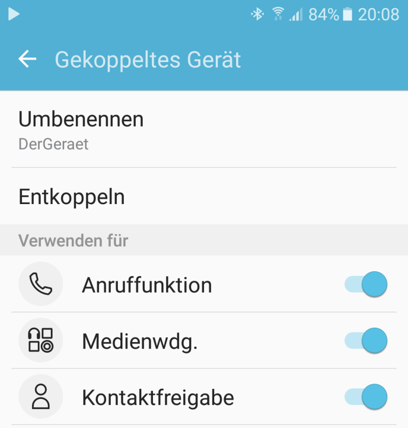

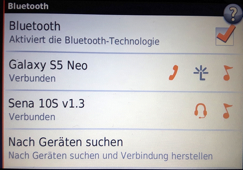

Beim Garmin sieht es so aus:

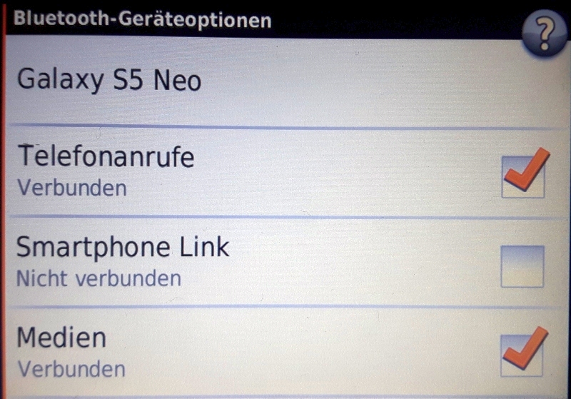

Die Option "Smartphone Link" lässt sich nicht aktivieren.
Beim Telefon so:
Sena so:

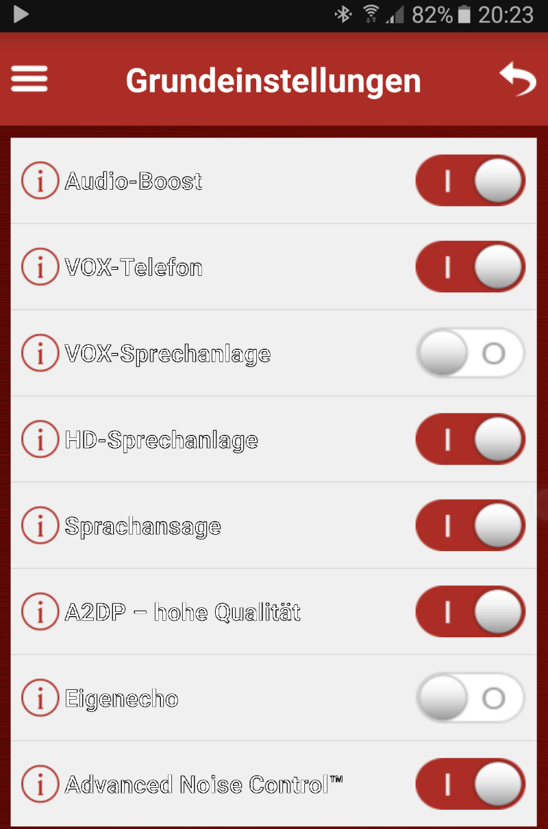

WO hast du diese Einstellungen des Sena? Der Screenshot sieht mir wie eine Smartphone-App aus. Und wenn das so ist, hast du das Smartphone gleichzeitig mit Navi und Headset verbunden. Dann wiederum hängt die Koppelungskette von der Reihenfolge ab, wie man die Geräte einschaltet.
Versuch es neu nachdem du die Koppelung zwischen Smartphone und Headset gelöscht hast.
Versuch mal alleine die Koppelungskette Smartphone <-> Navi <-> Headset

Hi Flo!
Wie es aussieht hast du am Handy das App -Smartphone Link- nicht aktiviert/eingeschaltet. Ich muss dies auch ab und zu manuell einschalten. Zwischendurch schaltet es sich automatisch ein und dann wieder nicht....

Jo, zum einstellen des Headsets via App habe ich die Verbindung vom Handy direkt zum Navi aufgebaut. Ansonsten über das Navi.

Danke ... das ist bei der ganzen Recherche komplett an mir vorbei gegangen. :daumen-hoch:
Werde ich heute Abend gleich testen.
