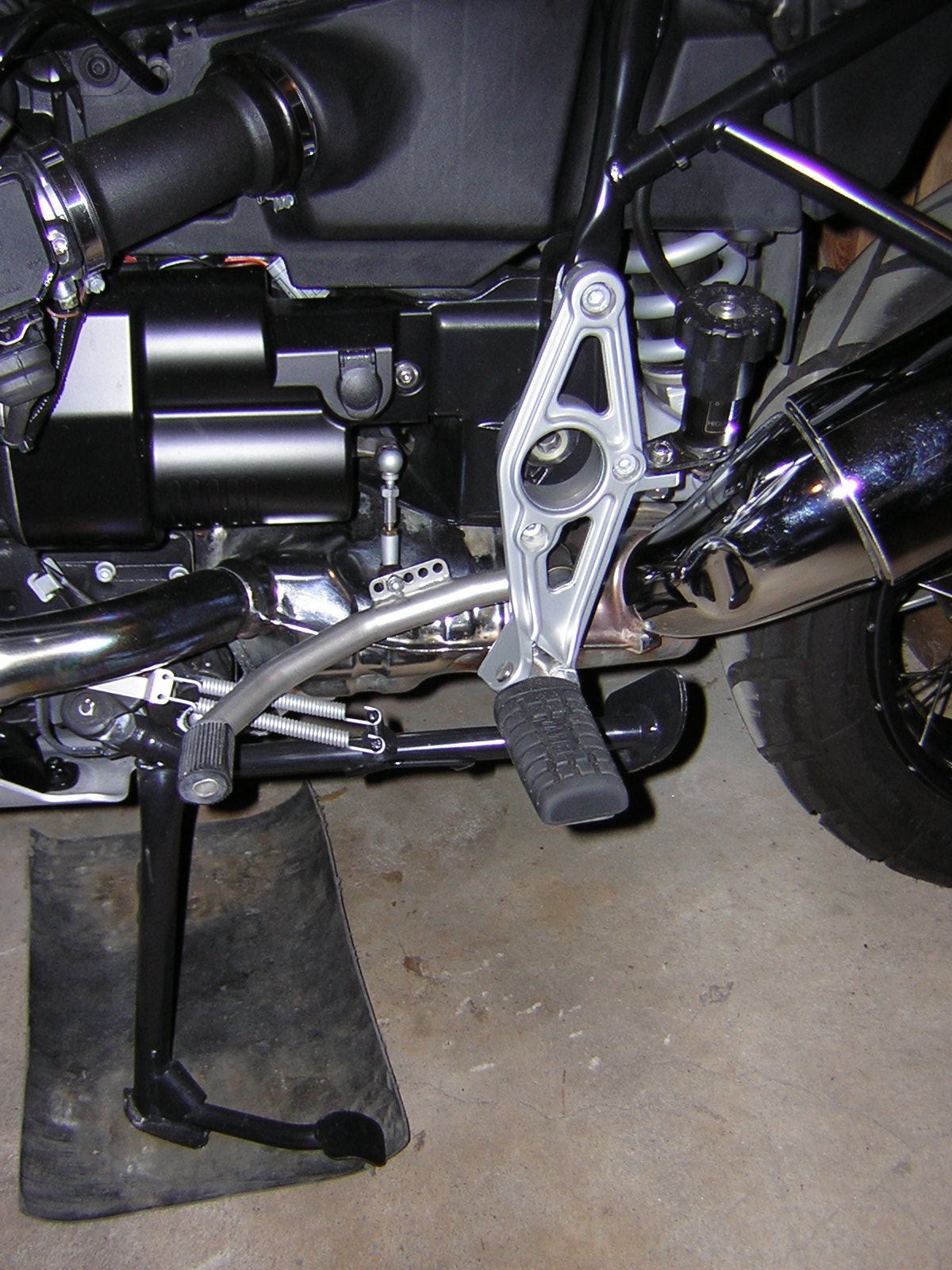

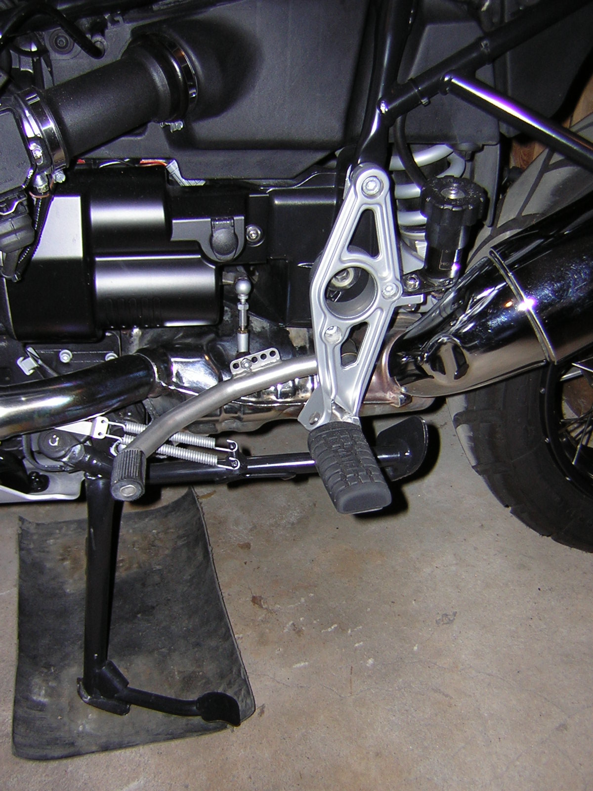

Auch mein erster Gedanke. Hast du im Winter versucht, den Schalthelbel zu verstellen? Das Schaltgestänge muss mehr oder weniger im 90° Winkel (gerade herunter) zum Schalthebel stehen. Wenn nicht, gibt es Probleme beim Schalten.
Schau einmal auf das Foto unten.

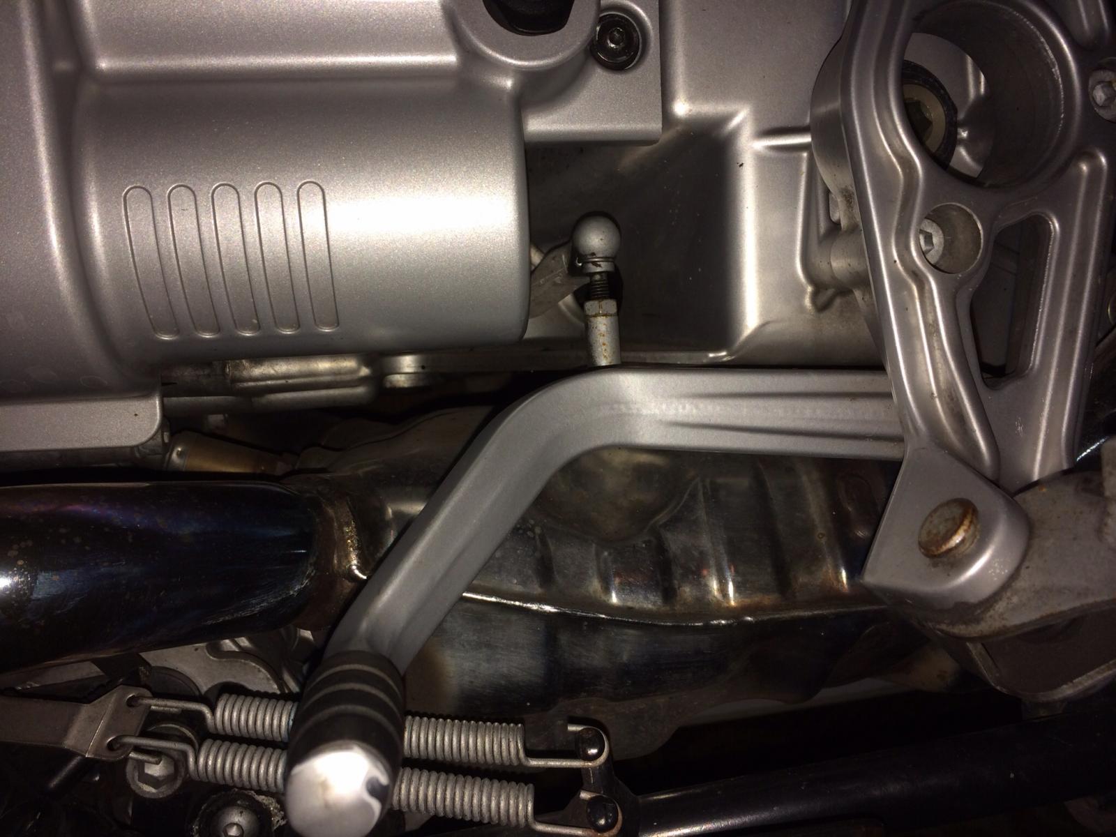

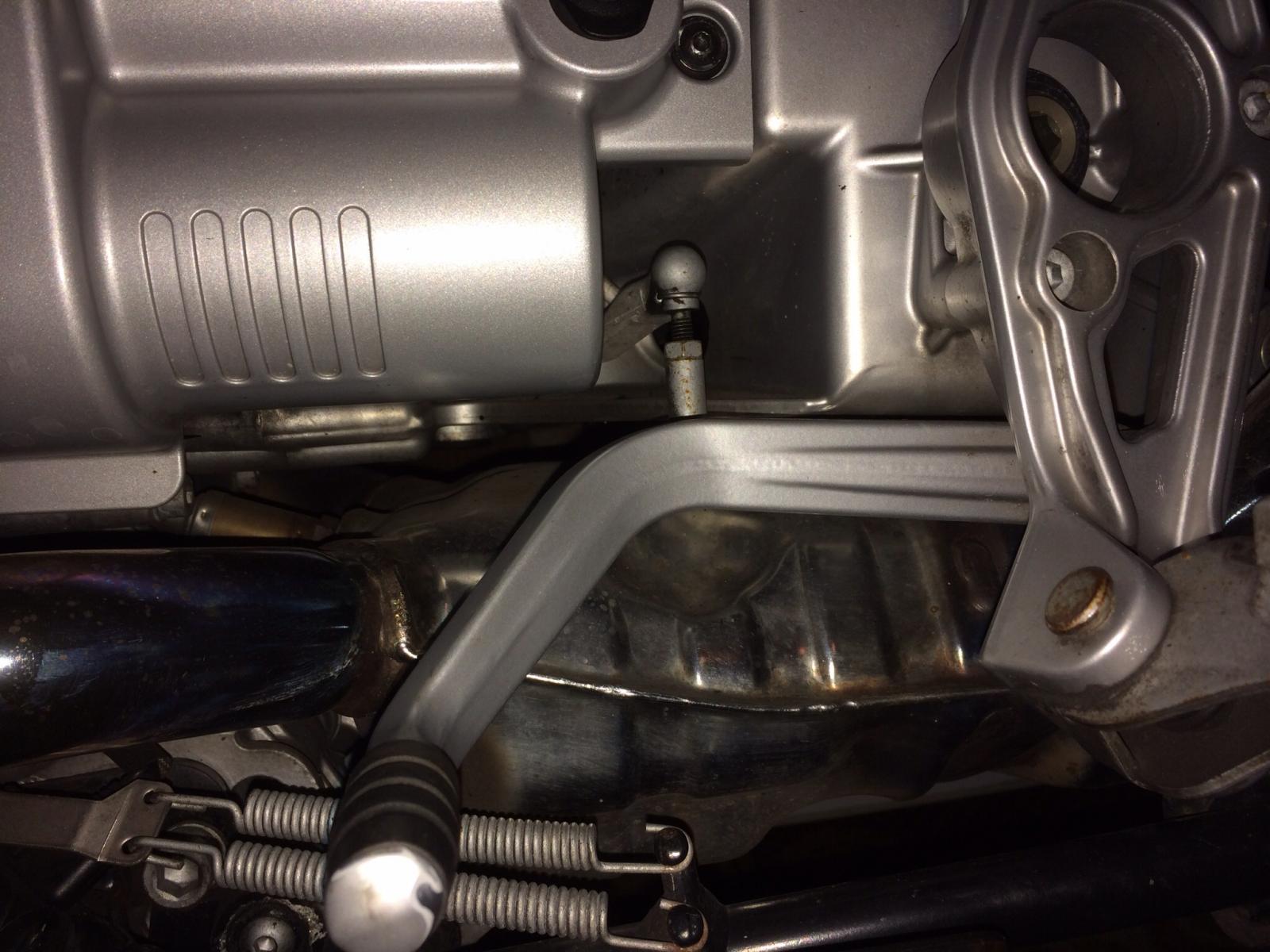

hier ein Bild vom Schalthebel.

Wenn ich mir die beiden Bilder so ansehe. Dein Schalthebel wirkt krummer und dicht an den Seitenständerfedern. Ich hab meinen verstellbaren auch ziemlich tief unten stehen. Dadurch drück ich beim Runterschalten den Schalthebel leicht auf die Seitenständerfedern. Wer das nicht kennt, hat sicherlich Probleme beim Runterschalten. Werf da mal 'n Blick drauf. . .

Die Bilder kann man eigentlich nicht vergleichen, da auf meinem Foto der längere Schalthebel von TT (bzw. Alpha-Technik) abgebildet ist. Der ist erforderlich, wenn man die Wüdo-Fußrasten der R100R montiert. Die Position der Fußrasten wandert dann nicht nur nach unten, sondern auch nach vorne, so dass der Abstand zwischen Fußraste und Schalthebel für Füße ab Gr. 44 zu klein wird. Ich habe den TT-Schalthebel so eingestellt, dass beim Herunterschalten ca. 2 bis 3mm "Luft" zwischen Schalthebel und den Federn des Seitenständers verbleiben. Darauf muss man tatsächlich achten.
CU
Jonni
p.s. noch etwas. Fußrastenhalter und Schalthebel zur Sicherheit einmal abbauen und Buchse des Schalthebels gut einfetten. Es gibt hier im Forum sogar einen Umbausatz für den Schalthebel auf Rollenlagen.
