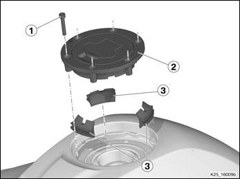

Hallo, habe beim Ausbau des Tankstutzen nicht darauf geachtet wie und wo dieses keilförmige Gummi was unter dem Flansch sitzt wieder montiert wird.
Habe gerade die ZFE ausgebaut um herauszufinden warum meine verkackte Batterie andauernd streikt.Über schnelle hilfe wäre ich dankbar.
(Um den ganz schlauen vorzugreifen,nein ich habe kein "Ich machs mir selber" Buch,ja hätte ich besser......)

Ich meinte nicht die Gummitülle die im Tankstutzen sitzt ,die habe ich eh schon demontiert.Das Gummiteil das ich meine ist ca. 3-4cm lang,hat einen Radius und ist ca.15mm dick und quer geschlitzt.Das Bauteil lag auf dem Tank nach der demontage des Tankdeckels.

Ich glaub er meint was anderes Hartmut
KLICK
Er meint die Nr. 2 und du die Nr. 14

Die 5,es ist die 5.Aber leider nicht zu erkennen wie sie montiert wird,oder habt ihr ne Idee?

So denn will ich mal versuchen das Bild hier einzustellen, aber von dem Teil 5 sollten 3 Stück vorhanden sein

:D Das wars wonach ich gesucht habe.Vielen Dank an alle die mir geholfen haben.
