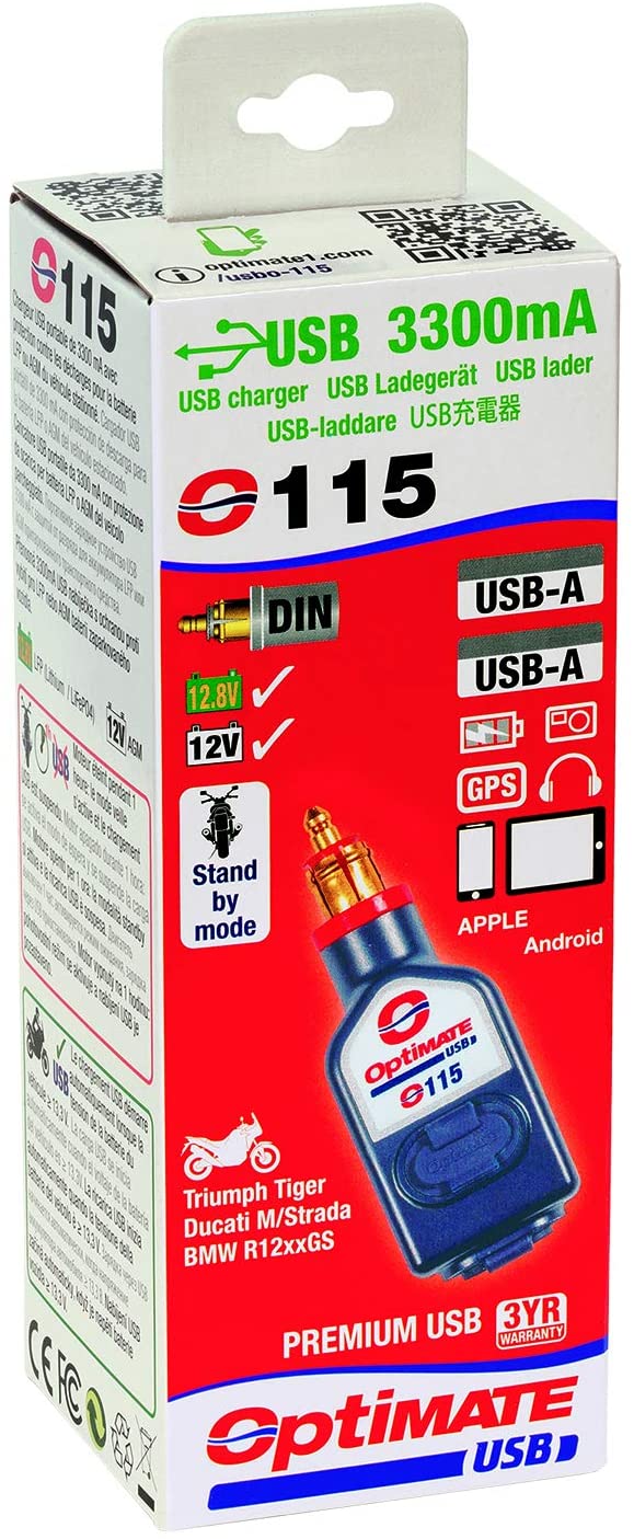

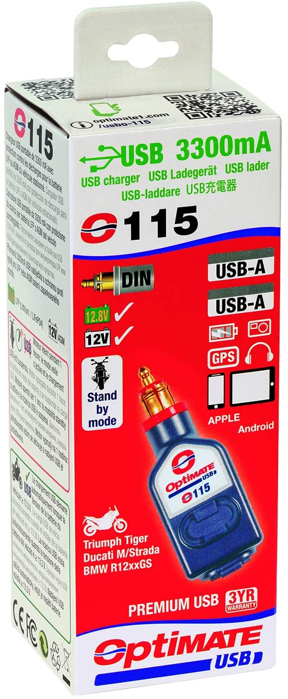

Ich habe einen Bordsteckdosenadapter von OptiMate: Der hat an den Anschlüssen Gummilippen, wenn man da ein USB Kabel reinsteckt, ist es halbwegs abgedichtet!

Die Variante Nr. 2 kann wegen der Bauform unter Umständen in Kollision mit dem Tankrucksack kommen!

Was ist jetzt an der neuen Version 2 anders?
Optimate 0-115 V2
Hallo Martin,
schau dir mal die Bauform aus meinem Link weiter oben und dann die Bauform aus deinem Link an, dann siehst Du ganz deutlich den Unterschied!
Bei der V2 Version sehe ich keinen Unterschied außer der Verpackung. Auf der Optimate Seite gibt es auch nur diese eine Version aus meinem Link oben und eben die Andere aus deinem Link!
