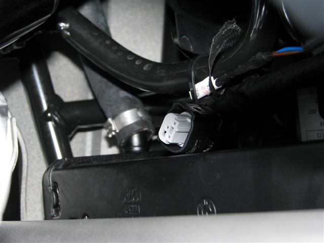

schließe mich hier noch an. Der Anschluß hinter dem Ölkühler hat ja wie auf dem Bild auch ersichtlich einen Stecker.

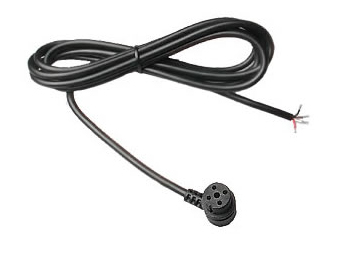

Möchte jetzt mein Garmin 60 mit dem Kabel (offene Enden) anschließen. Gibt es einen solchen Stecker bei BMW?:confused:
oder gibt es ne andere Lösung dafür. (außer Stecker abschneiden natürlich, was ich wahrlichst nicht mache):o:eek:

Hallo
Siehe Link im Beitrag Nr. 2 oder hier (Beitrag Nr. 5):
http://www.gs-forum.eu/showthread.php?t=31711

Such einfach 'mal nach "Cartool"

Ja danke, da hab ich schon nachgeschaut, doch wie ihr sicherlich erkennen könnt habe ich ein Anschlußkabel mit Stecker speziell für das Garmin mit blanken kabel für den Anschluß am Bike ;););).
Mit dem Cartool habe ich das gleiche nur anders herum, Stecker für den Anschluß am Bike aber blanke Kabel fürs Navi!!!:confused: oder seh ich da was falsch.:mad:

Nein, und daraus machst Du dann mit Lötkolben und Schrumpfschlauch eins !

jow, jetzt hab ich selber gemerkt das ich auf dem Schlauch/Kabel stand.
Da greift der Spruch: Warum einfach wenn es kompliziert geht!:):):rolleyes:
danke nochmals

Muss da eigentlich auch noch ne Sicherung oder so zwischen?
Nur, falls das Navi eine Feinsicherung (hier deutlich kleiner 5 Amp) benötigt.
Die Steckdose selbst ist über die ZFE mit ca. 5 Amp. abgesichert.
Meist ist die Sicherung ja eh in den Kabeln mit offenen Enden integriert.
