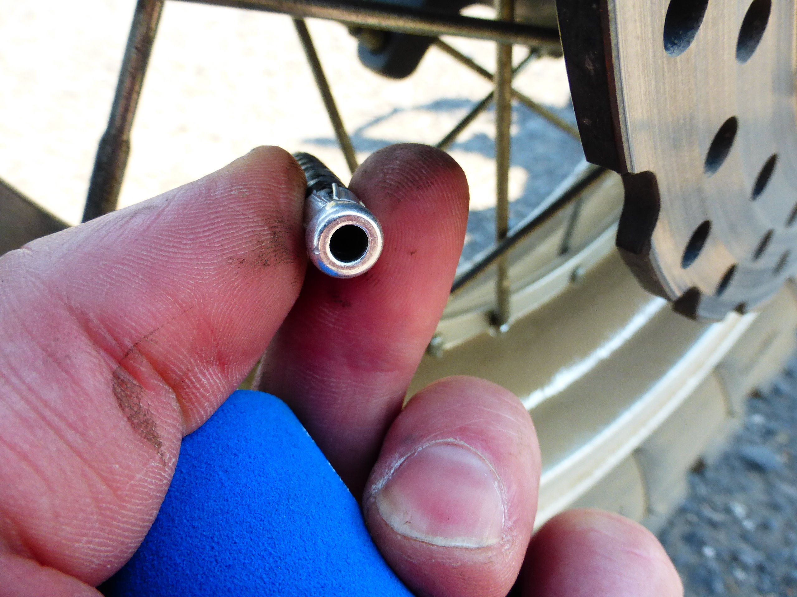

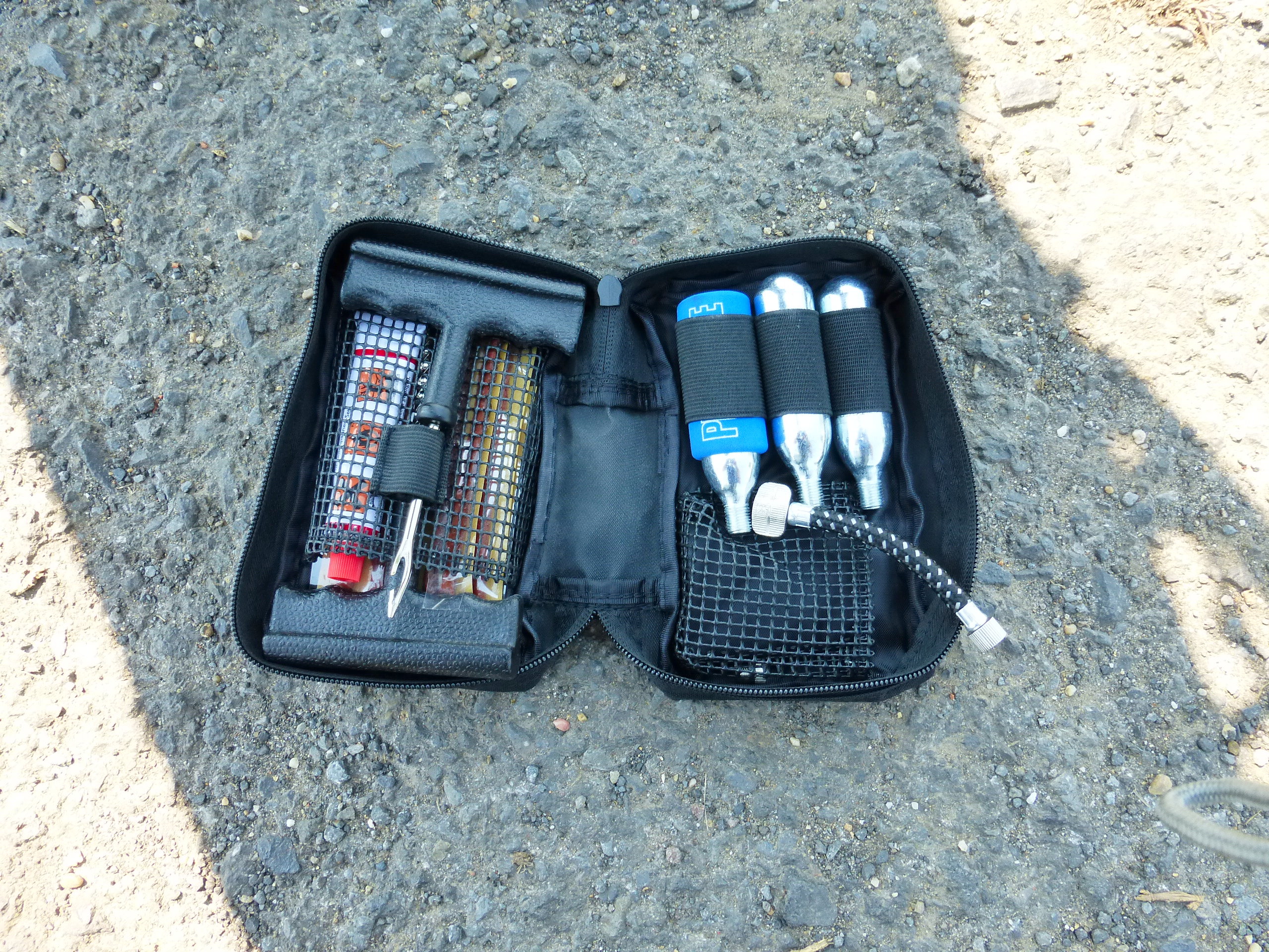

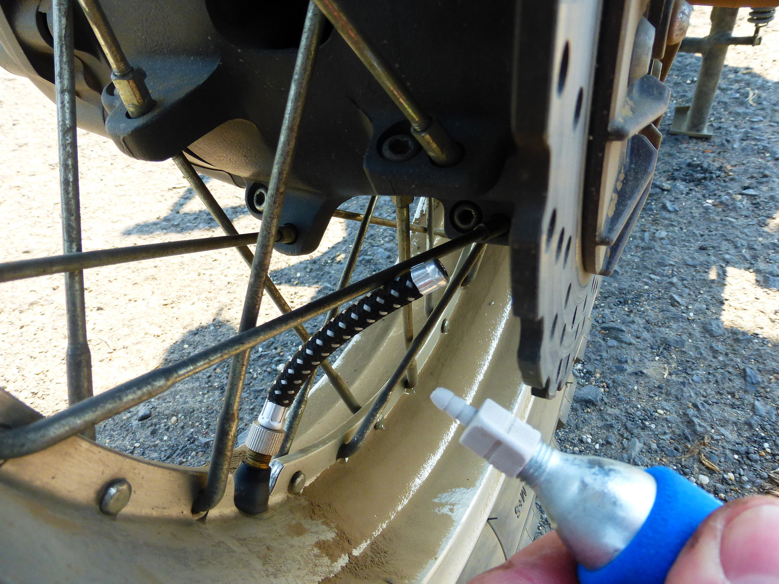

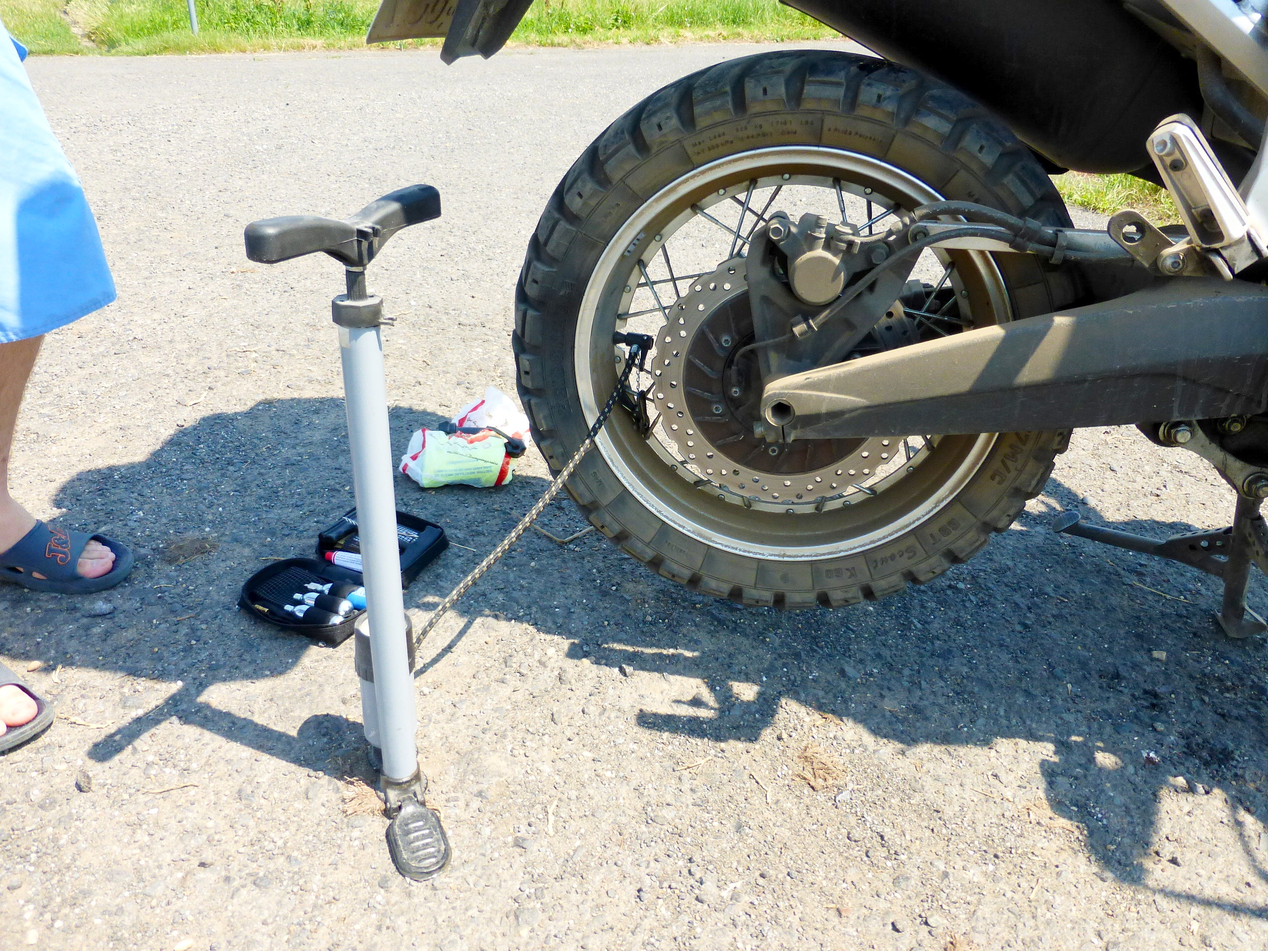

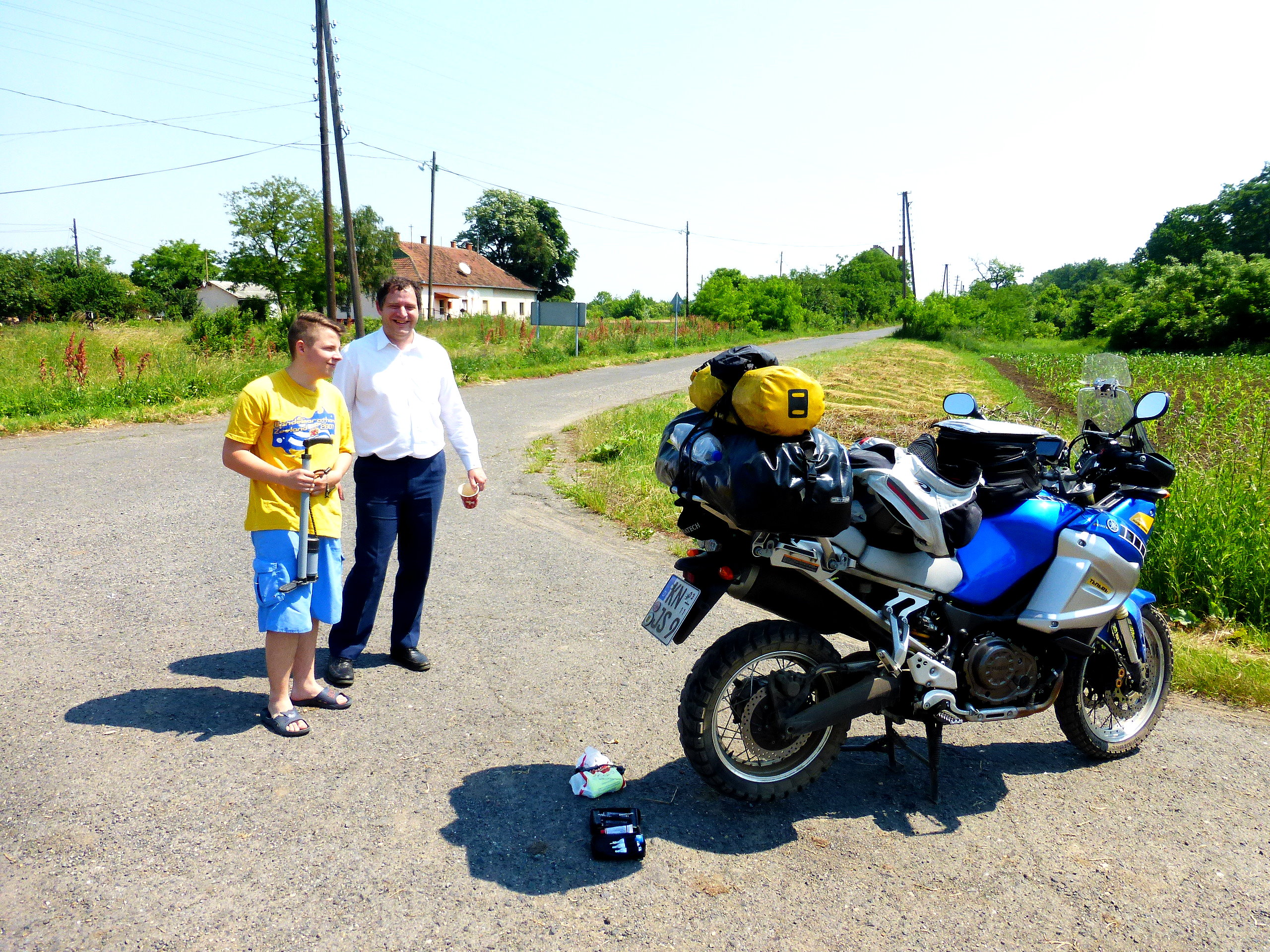

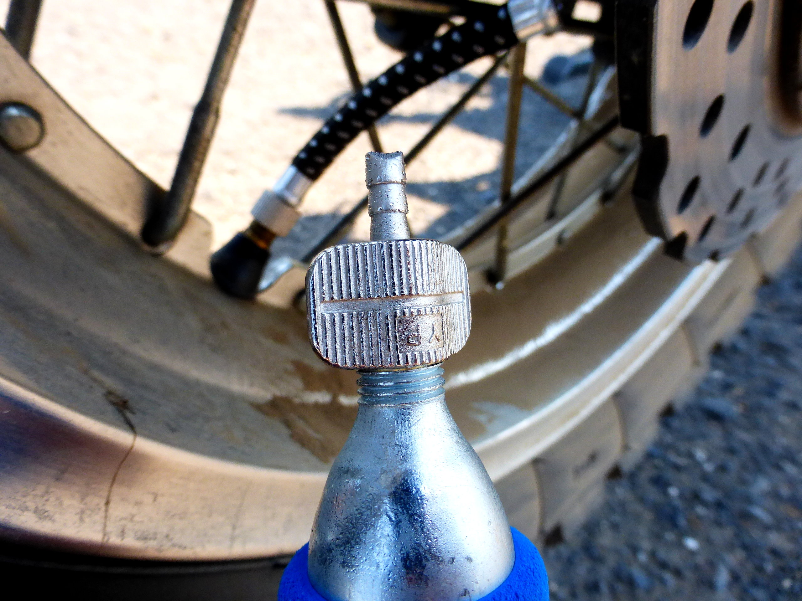

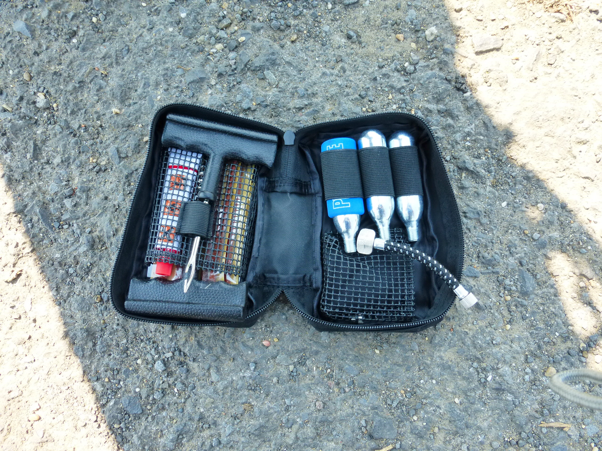

Mein Flickset sieht so aus (wenn wir schon dabei sind Bilder zu posten):
Wenn der Reifen aus dem Hump ist nützen auch keine CO2-Patronen mehr, höchstens aus ner großen 20l-Flasche mit 3 bar Druck am Ventil. In dem Fall kann man sich aber ggf. noch mit einem Spanngurt (Ratschengurt) behelfen, der am Umfang um den Reifen gelegt wird. Durch den Druck auf auf die Felge weitet sich der Reifen an der Felge und dichtet nach unten ab ab. Mit etwas Glück helfen dann auch die Co2-Patronen oder sogar ne einfache Pumpe. Eine Funktionsgarantie hat man dafür allerdings nicht.
Was mich wundert ist, daß der Reifen durch die Schraube scheinbar schnell Luft verloren hat. Ich denke eher, daß es nicht gemerkt wurde (die TKC sind seitlich steif) und daß der Kreisel das letzte aus für den platten Reifen war.
Hier auch wieder ein Bild mit Schraube. Damit sind wir noch mindestens 20 km weit gefahren (Schotter und Asphalt). Und Restdruck war anschließend immer noch drin. Nebendran steckte auch noch ein Metallstift (nicht sichbar).
