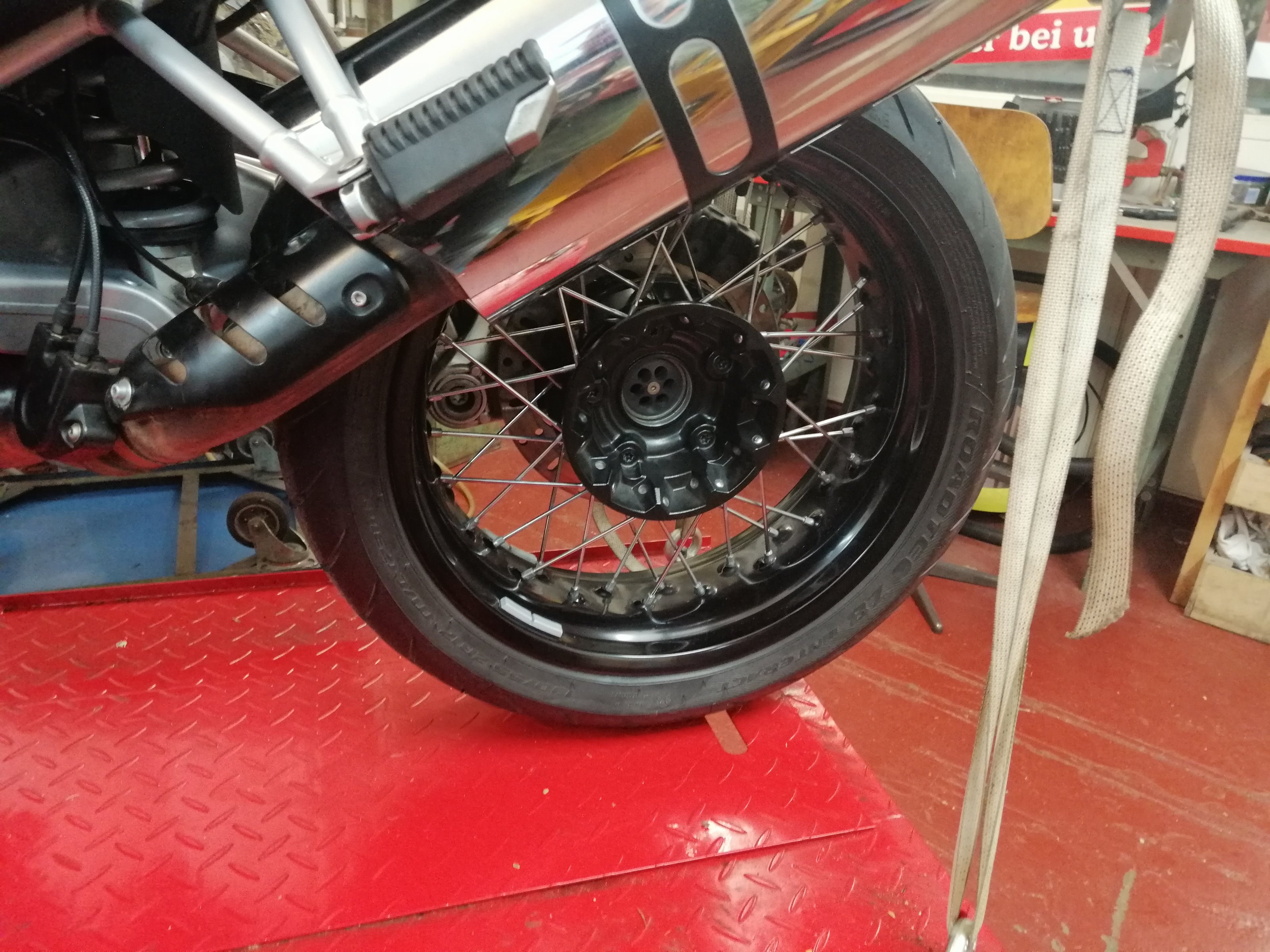

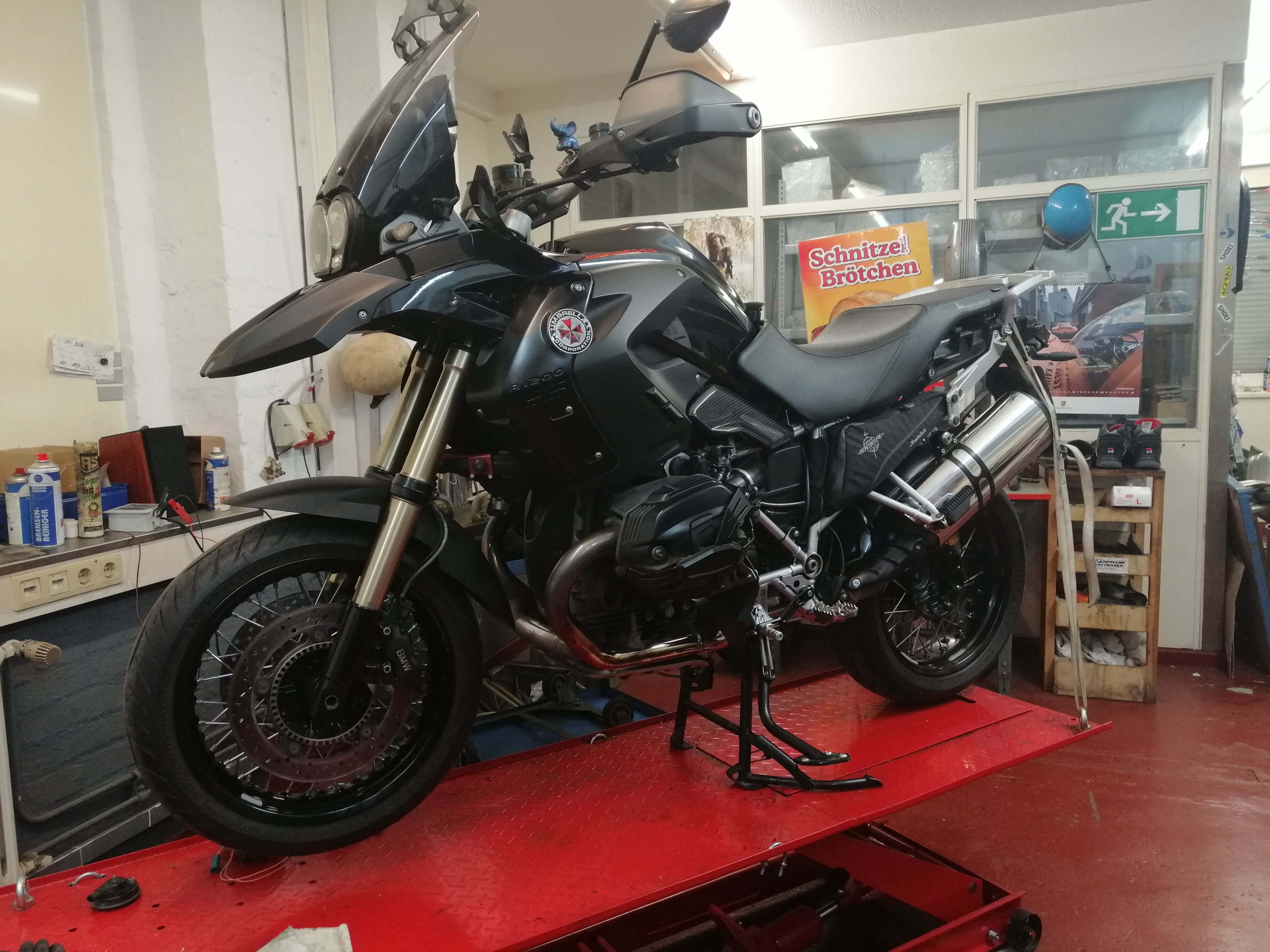

Hallo Bastian,
ich hab meinen 17" Umbau in diesem "Winter" vollzogen... Die Vorgehensweise ist letztlich sehr schön von mulicard hier im Forum beschrieben:
Muli's 17 Zoll Speichenrad - Umbau
Ich habe dazu die Speichenräder einer RnineT und Schwinge aus einer RT verwendet. Mit viel Geduld habe ich das sozialverträglich und geldbeutelfreundlich geschafft:
Radsatz ohne ABS-Ring und ohne Bremsscheiben: 500,00€
Schwinge: 35,00€, beide Teile aus dem bekannten Kleinanzeigenportal
Diverse Schrauben und Kleinteile über Leebmann24 ca. 80,00€
Habe beim Umbau eine Mittelrastung der Kardangelenke festgestellt und die Welle direkt bei der Firma Elbe in Köln überholen lassen. Waren dann nochmal 300,00€. Aussage des Mitarbeiters: könnte man aber noch fahren, bin aber bei 75tkm den sicheren Weg gegangen, und wenn die Brocken schonmal auseinander sind möchte ich da auch nicht zweimal ran. Leider haben die Burschen beim Überholen die "Endstücke" der Welle vertauscht...:mad: Waren denen furchtbar peinlich und wurde innerhalb eines Tages revidiert.
Vorderen Kotflügel muss ich noch ändern oder durch einen anderen ersetzen, mal schauen...
TÜV wird in den nächsten Tagen erfolgen.
Gruß Jens
So sieht das dann aus:
