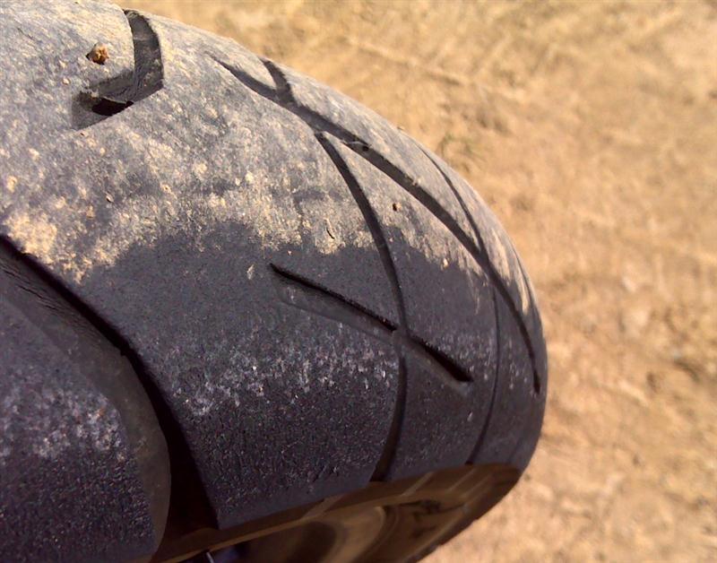

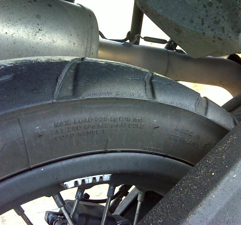

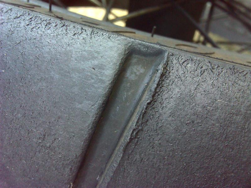

Bin prinzipiell auch recht zufrieden mit dem Reifen (auf der F800GS). Gestern habe ich mich allerdings etwas erschreckt, wie der Hinterreifen nach einer Runde Nordschleife aussieht. :eek: Für solche Aktionen gibt es sicher geeignetere Pneus.

Wieso erschrocken, ganz normal wenn man auf einer "Rennstrecke" unterwegs ist und das Moped nicht durch die Kurven trägt;)...geht einem Pilot Power nicht anders.

Sieht doch noch gut aus ... da ist ja direkt noch Profil drauf. :rolleyes:
Mit meinem letzten Satz PST bin ich wegen einer Hochzeit bei 6000 km auf die Autobahn - hin und zurück an einem Tag 1000 km. Morgens beim Losfahren war ich zuversichtlich die Pellen noch eine Weile auf der 800er fahren zu können. Die AB-Strecke wurde mit nicht unter 140 km/h genommen (dazwischen hatte ich auch mal eine Tankladung mit nicht unter 180 km/h getestet um zu sehen, wie viel die 800er dann verbraucht). Beim letzten Tankstopp kurz vor der Heimat hoffte ich dann, nicht auf der Karkasse zu Hause einzurollen - war erschreckend, wie schnell die Pneus bei "höheren" Geschwindigkeiten unten war. :( (Sie sahen danach im Prinzip gleich deinen Bildern aus - nur halt kein Profil mehr drauf.)

Habe die Bilder mal einem Kollegen gezeigt, der früher Mopedrennen gefahren ist, und die Nordschleife gut kennt. Demnach muß ich mein Urteil tatsächlich revidieren und Dir Recht geben. Für einen Tourenreifen sähe das Reifenbild ansprechend aus, der Reifen hätte schön gearbeitet, einigen Schlupf und gute Temperatur gehabt.
Fazit: Statt wieder auf den Anakee zurückzuwechseln, kommt nächstens wieder ein neuer Satz Skorpione drauf.

Öhm, is ja noch wat drauf, meiner sieht so auf der Straße aus...:cool: :rolleyes: ;)

Nicht schlecht kein Angststreifen drauf :-)
Sehr interessant finde ich diese Filme wo man sich bisl informieren kann warum Reifen manchmal so aussehen wie sie aussehen
http://www.gaskrank.tv/tv/suche.php?q=reifenbild
Bei Deinen schauts ein wenig nach überhitzte Reifen aus, bisl zu wenig Luftdruck

Der Luftdruck passte schon, allerdings wird das Fahrwerk erstens nicht optimal für so eine Aktion eingestellt (bzw. einstellbar) sein und zweitens ist es in keinster Weise für solch einen Modus ausgelegt (Fun/Enduro halt). Gleiches trifft auf die Reifen selbst zu.

Wenn Dus besser weisst als der Dunlop Reifen Guru dann von mir aus, sicher ist es kein Rennsstreckenmopped, aber was man sieht ist dass der Reifen zu heiss wurde und das liegt am Luftdruck

Ich weiß besser als der Reifenguru, welchen Luftdruck ich gefahren bin, das stimmt. :) Bei Gurus bin ich eh immer vorsichtig. Und der Luftdruck ist da nur ein möglicher Grund warum ein Reifen warm wird.

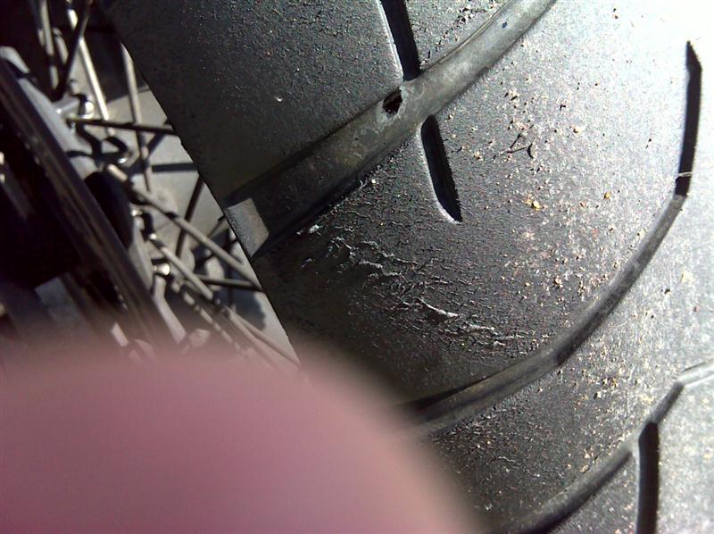

Hier mal das wenig belastete Vorderrad zum Vergleich. So verhältnismäßig wenig wie das belastet ist, müßte ich also quasi mit Plattfuß unterwegs gewesen sein und der Angststreifen wäre nach der Logik des Gurus auch nicht mehr da:

Du weisst welchen Du gefahren bist, er weiss er war zu wenig :rolleyes: wieviel auch immer drin war

Ich finde das Reifenbild (1 Runde Nordschleife) gar nicht so schlimm. Egal auf welcher Rennstrecke man fährt, man wird den Reifen immer mehr beanspruchen, als auf der Straße.
Bei dem Reifentest von Mopedreifen.de den ich immer wieder verlinkt habe, sind wir auch einen Tag in Mugello gefahren. Da wurde die Krümel- oder Klümpchenbildung mehr vom Fahrer beeinflusst, als vom Reifen. Wir hatten da auch zwei Rennprofis (Herbert Kaufmann und Tim Röthig) dabei, die hatten fast gar keine "Schmelzspuren", haben aber alle anderen in "Grund und Boden" gefahren. Einer ist mit ner BMW R1200RT und dem Metzeler Z6 den Italienern mit Ducatis, R1, GSXR1000 und Reifenwärmern davongefahren. Je später der Tag wurde, um so weniger Klümpchen hatte auch ich, da wir uns an den Cracks orientiert haben was Linie, Brems- und Beschleunigungspunkte angeht. Ich bin halt zu Anfang "Digital" gefahren, entweder Vollgas oder Vollbremsung und hatte (schäm) an allen Reifen deutliche Spuren. Als wir alle später "runder" fuhren, haben nicht nur die Gummiwürstel abgenommen, wir wurden auch alle wesentlich schneller, so dass uns dann nachmittags von der Rennleitung untersagt wurde, nach 3 Runden in der Box die Moppeds zu wechseln. Wir mussten den kompletten 20 Minuten-Turn auf der selben Bandit fahren, da die Italiener uns dann mit den motormäßig weit überlegenen Heizkacheln auf der Start-Ziel-Geraden wieder überholen konnten. In den Kurven haben wir nämlich sehr viel Spaß mit denen gehabt.
In dem Bericht sind auch Bilder der Reifen nach dem Test im Vergleich mit einem Neureifen. Die gebrauchten hatten neben den Alpen alle einen Tag Mugello und viele unterschiedliche Fahrstile hinter sich.
Ganz sicher werden die Reifenbilder wie in den Gaskrank-Videos beschrieben auch von den Fahrwerkseinstellungen und vom Luftdruck beeinflusst. Der Luftdruck wurde aber immer wieder von den Reifenprofis kontrolliert. Den größten Einfluss hatte aber meiner Meinung nach der Fahrer und dessen Fahrstil.
