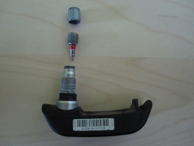

Hier habe ich noch das Foto von dem abgebrochenen Sensor! Die Bruchstelle ist genau am vorletzten Gewindegang.
Der neue ist auch schon wieder verbaut und die Q war schon wieder unterwegs heute. Ich werde mich mal nach einer flexiblen Ventilverlängerung umschauen die ins Werkzeug kommt.:cool:
Ich finde das RDC auf jeden Fall sinnvoll und würde es auch sofort wieder kaufen!

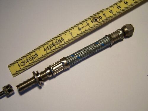

Bei mir ist ab jetzt eine flexible Vertilverländerung in der Werkzeugtasche dabei, damit mir das Ganze ein zweites mal erspart bleibt!:cool:
Ist in der Bucht für 6,50 Euro zu ersteigern!
