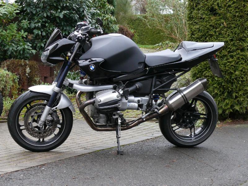

passt eigentlich der Tank der 1150R ohne großen Popanz auf die 1150GS

moin,
der R-tank ist ca 6cm länger.
er lässt sich problemlos auf die befestigungspunkte der GS schrauben.
elektrik muss angepasst werden (keine tankuhr bei der R) oder der geber der GS muss irgendwie in den tank.
der sitz der GS muss angepasst werden.
wohin kommt der ölkühler?
ölkühler für den R-tank habe ich noch, evtl auch die ölleitungen. allerdings ohne die kunststoffblenden.

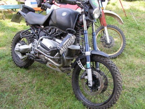

GS-umbau:
AndreasH
12.04.2010
1.255
OK; um es kurz zu machen: geht schon - ist aber nicht ganz unaufwendig;
@ Larsi:
Sauber!! Eine GS im R - Trimm ?! Wie fährt sich so was?
Andreas
Larsi
Larsi
10.07.2007
29.942
Honda NT1100 DCT, Harley Davidson Street Glide Police, R1150GS (RoGSter), R1200S,
fährt sich r-ähnlich, aber noch etwas handlicher dank höherem schwerpunkt.
leider hab ich sie 800km nach fertigstellung dauerhaft kaltverformt :crying:

klar geht das :cool:
ist aber schon ein bißchen eine bastelei.....

Das ist aber kein 1150R Tank ;)
philipp
philipp
13.12.2005
285
Baden
1150 GS Bj. 2002
oh, verdammt! richtig das ist natürlich ein 1100R tank.
das kommt davon, wenn man nicht lesen kann :D
