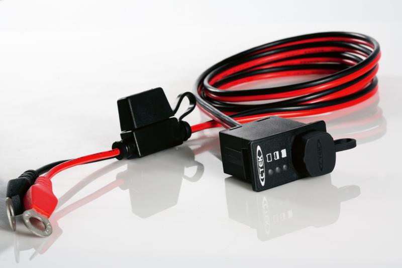

Nach meinen Beobachtungen sterben unsere Batterien einen ziemlich plötzlichen Tod (Plattenschluss),
Das trifft auf die von BMW verwendeten Exide Batterien zu. Von anderen wie Yuasa, Hawker, Varta habe ich persönlich keine entsprechenden Berichte gelesen. Warum sich so mancher die Exide immer wieder auf's Auge drücken lässt?
Der Battery Bug misst und verfolgt neben der Funktion als Voltmeter die Startspannung. Falls die als signifikant sinkend registriert wird gibt das Gerät einen Alarm. Es wird angestrebt, dass dies kurz vor dem kompletten Versagen geschieht. Ich dachte erst auch dies sei ein Spielzeug, aber nach Postings in den USA funzt das gut und ist auch nicht wirklich teurer wie ein gutes, wasserdichtes Voltmeter (nicht die China Scheixxe).
Die genaue Voltzahl ist eigentlich im Alltag wenig interessant. Für viele reicht sicher auch ein Batterie Monitor, wie etwa das kleine Gerät von Ctek.Wer nicht regelmäßig fährt bekommt damit alle nötige Info.
Photo von der CTek Webseite.
