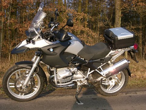

hallo , ich fahre längere Touren mit dem TC auf dem Soziaplatz.
Vorteil: Der Schwerpunkt ist niedriger,
das Gewicht wird nach vorne verlagert.
und man kann das zulässige Gewicht der Beladung erhöhen.
Nachteil: Das auf und absteigen erfordert etwas Akrobatik.
Wobei; aufsteigen ,wenn die Q auf dem Hauptständer steht, ist am einfachsten.

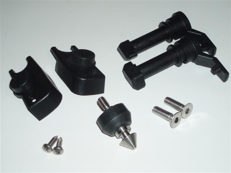

ja genau
Die Teile werden mit der TC Halteplatte verschraubt, und anstelle der Soziasitzbank montiert.
Zusätzlich wird die Halteplatte noch mit 2 Knebeln arretiert. ( sehr stabil )
Jedoch muss auch die Gepäckbrücke abgeschraubt werden ( 4 Schrauben )
Der Zeitaufwand für die demontage der TC Halteplatte, und Gepäckbrücke
sowie der Anbau der Kleinteile, je nach Routine 10 bis 15 min.
Nach einer grossen Tour baue ich alles wieder zurück, und gut iss.

Diesen Adapter finde ich nur nicht im (Online) Ersatzteilkatalog
Hallo Hari,
Du schreibst leider nicht, für welches Modell und Baujahr Du denn Adapter suchst. Falls es eine GS BJ 2007 ist, dann ist die Teilenummer für den Anbausatz laut Online-Katalog 46547688336 (-> klick). In der Übersicht ist es Nr.11.
Auf dem Foto im Beitrag #13 fehlt übrigens die Adapterplatte (Nr. 12). Eventuell wird die nicht für alle Modelle benötigt. Du solltest also auf RealOEM gezielt nach Deinem GS-Modell suchen.

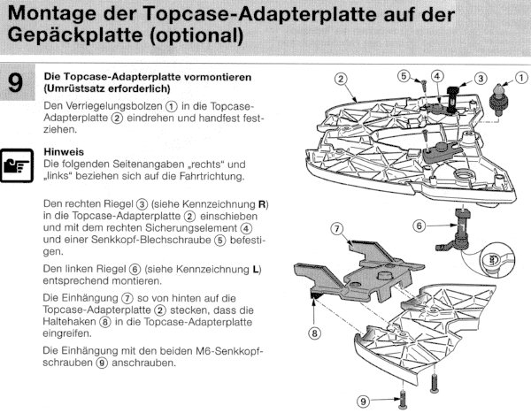

Hallo Hari,
vielleicht hilft auch die Skizze aus der Gepäckträger-Montageanleitung weiter:
Diese Skizze habe ich zusammen mit dem Gepäckträger bekommen, obwohl ich den Adapter für den Soziussitz gar nicht mitgekauft habe.
Heinz

Hallo Heinz,
jep, jetzt weiß ich Bescheid, besten Dank!
