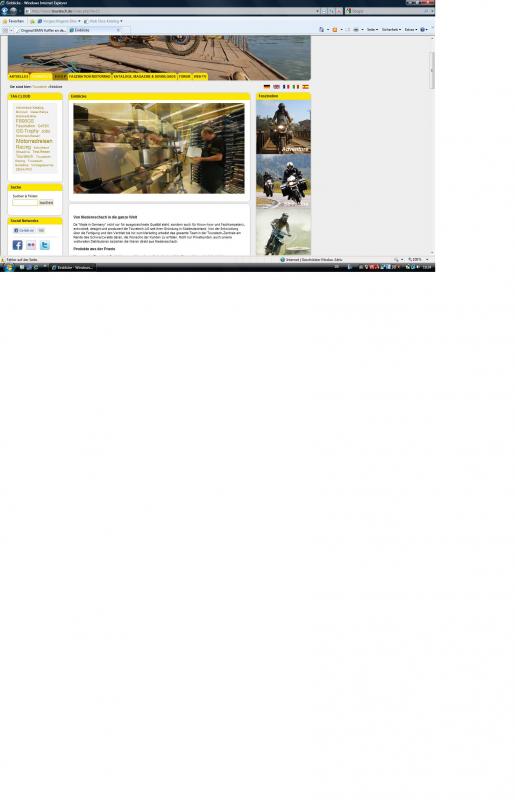

Hallo Jürgen,
Die BMW Koffer werden bei Touratech gefertigt und sind absolut dicht.
Die Produktion der Koffer ist in Niedereschach bei Touratech, die habe ich selber letztes Jahr beim Tag der offenen Tür angeschaut.:)
Meine BMW Koffer haben Gleichschliessung und die sind billiger als die Zegakoffer mit der Auspuffausparrung.
Die Koffer kann man auch sehr einfach im bepackten zustand abbauen.
Bei den Zega musst du erst den Deckel öffnen damit du an die Klemmmutter rankommst.
Bei den neuen Koffern ist die Labyrinthdichtung schon eingebaut.
Das Problem war wen man zum Beispiel 1000 meter ein Pass hochfährt,
bekamm man den Deckel der Koffer schwer auf weil ein Unterdruck entstant.
Deshalb wurden die Koffer ohne Labyrinthdichtung nachgerüstet.
Im Anhang ist ein Bild von der Produktion der Koffer bei Touratech.
