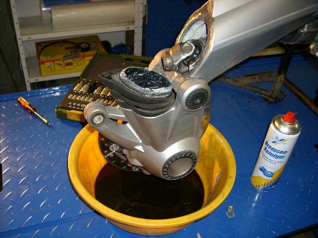

Moin
wo ist beim Achsantrieb der 1200GS die Ölablaßschraube ! ich kann keine finden !
und wieviel ccm Öl gehören hinein?
Gruß und Danke
Thorsten
1
1200erter-GSler
Hallo Thorsten,
ins HAG kommen 180 ml, die Ablasschraube befindet sich unten am HAG. Siehe Bild.
Mit Boxergruß
Roland
Baumbart
Hängt aber vom Baujahr ab, bis 07 ist die Schraube hinten, Wechselprozedur ist hier oft beschrieben

Danke Jörg
das is ma ne super beschreibung!!
