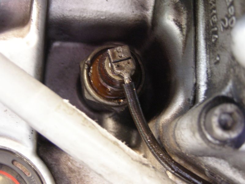

vor Kurzem habe ich einen Tropfen Öl unter meiner Maschine bemerkt.:eek: Als ich dann nach sah, hing ein Tropfen an der linken Schraube zur Aufnahme des Hauptständers. Ringsherum sah es auch ziemlich verschmiert aus. Ich habe dann alles soweit sauber gemacht.
Jetzt nach ca. 500 km hing erneut ein wenig Öl an besagter Stelle. Es war wirklich nur sehr wenig und hatte auch nicht getropft. Ich konnte erkennen, dass das "Leck" sehr wahrscheinlich irgendwo hinter dem Anlasser zu vermuten ist.
Kann mir jemand Hinweise geben, was das sein könnte und vor allem, wie teuer sowas dann werden kann?:confused:
Gruß, David
Spätzünder
Linke Seite in Fahrtrichtung? Sieh Dir mal den Öldruckschalter im Motorgehäuse an. Der war bei mir mal undicht und hat bis unten durchgesaut.

Colt_seavers
Colt_seavers
06.01.2008
96
Essen
R 1150 GSA
Danke, für die Antworten.
Ich habe heute nochmal etwas genauer nach gesehen. Der Ölfilter war tatsächlich etwas nass. Ich habe ihn nochmal einen "Schnaps" nachgezogen. Ich hoffe mal, dass das alles war. Bin aber eher pessimistisch, da ja der Öltropfen viel weiter hinten an der Aufnahme des Hauptständers war und es in dieser Gegend auch recht schmierig war.
Ich werde jetzt noch mal ein paar KM fahren und dann nochmal nach sehen.
Ich hoffe mal, dass Benno unrecht hat, mit dem undichten Motorsimmering. Falls der nun doch undicht sein sollte, hat mal jemand ne Hausnummer, was das in etwa für ein Aufwand ist und was das so kosten könnte.
Gruß David
Colt_seavers
Colt_seavers
06.01.2008
96
Essen
R 1150 GSA
ich habe mein Motorrad gestern von der Werkstatt abgeholt. Der Simmering im Getriebe war undicht. Die Kupplung war zum Glück noch nicht betroffen. Bezahlt habe ich jetzt insgesamt 488,-€ bei einem freien Schrauber in Essen.
