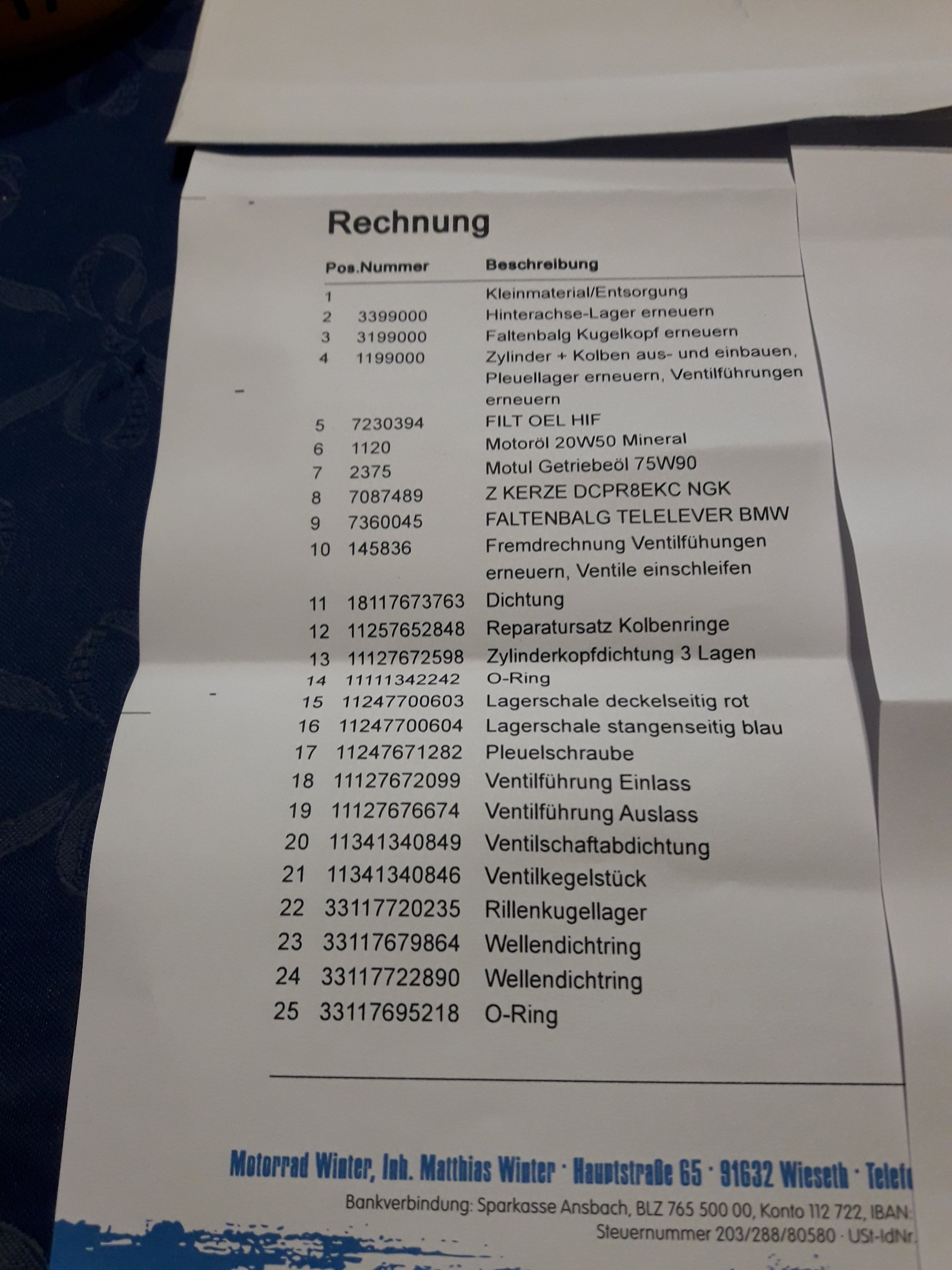

So,habe meine GS am vergangenem Donnerstag wieder abgeholt,leider war der Meister nicht da,bzw im wohlverdientem Urlaub.So gesehen kann Ich nur einen kleinen Zwischenbericht schreiben.
Es wurden bei mir bzw. an meiner GS die Kolbenringe getauscht und die Ventilschaftführungen erneurt.Laut Aussage vom Gesellen, was sonst noch erneuert wurde,kann Ich euch erst mitteilen wenn der Chef wieder arbeitet.
Bin mittlerweile so ca. 300 km gefahren und die Kuh läuft wie die Sau :o, also wieder wie vorher bzw. besser.
Mügge
Darf ich fragen was der Spaß gekostet hat ?

Rechnung habe Ich noch nicht erhalten.
Wenn die Rechnung da ist werde Ich berichten.

Sodalle, Rechnung ist gekommen
Was es gekostet hat sag Ich lieber nicht:lalala::lalala:
