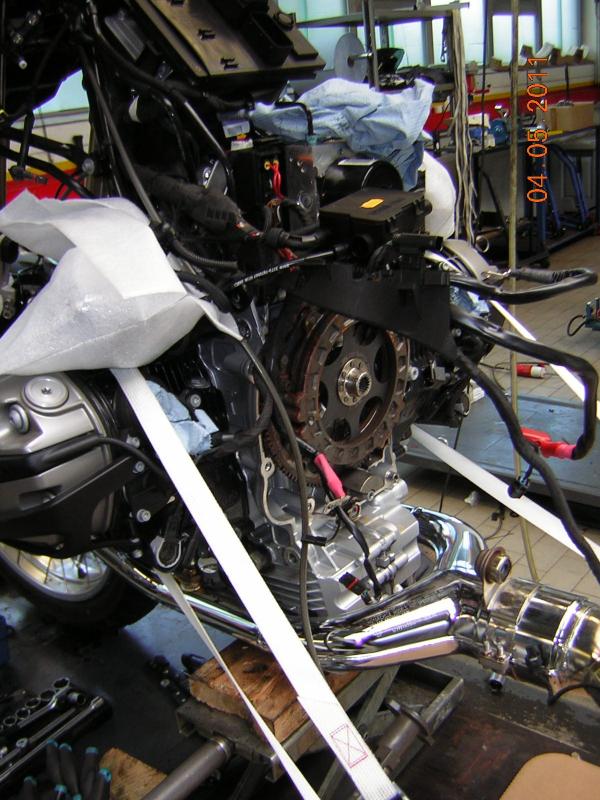

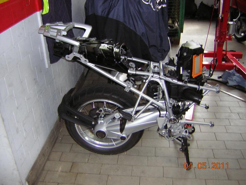

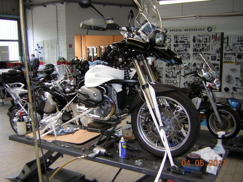

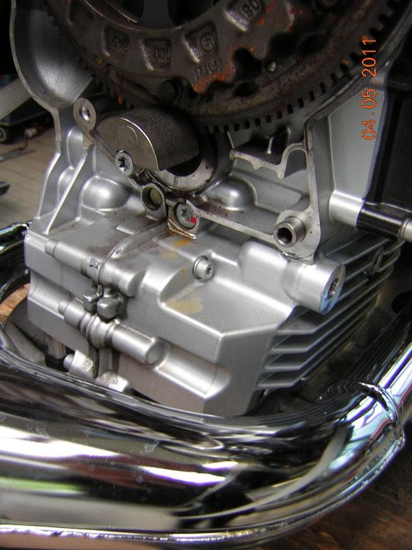

Da ich das Schadensbild kenne, wage ich hier mal eine Prognose: Wellendichtring der Ausgleichswelle!
Das, was du unten auf den Fotos sehen kannst, steht deiner Q jetzt bevor. Aber keine Sorge, ein guter Schrauber bekommt das wieder in den Griff. :)

genau das gleiche hatte ich letzte Woche auf dem Weg in die Schweiz, mit meiner ADV 2008 und 12000km. Bei einer Rast um die Dicke gelaufen und bemerkt, dass Öl hinten raus läuft. Ich zur nächsten Werkstatt, in Darmstadt. Der Meister gleich seine richtige Prognose geäußert, Wellendichtring. Nach fünf Stunden hatte ich die Dicke wieder zurück. Meine Dicke sah dann auch wie auf obigen Bildern aus. Kulanzanfrage sofort bei BMW, die haben die Hälfte der Stunden übernommen und das komplette Material. Der Dichtring mit 15 Euro war das teuerste an Material.
Bei dir wird alles unter Garantie laufen.
Man teilte mir mit, dass sie diese Fälle in den letzten 2 Monaten viermal hatten, auch bei neuen Maschinen.
Also Kopf hoch, alles wird gut.
