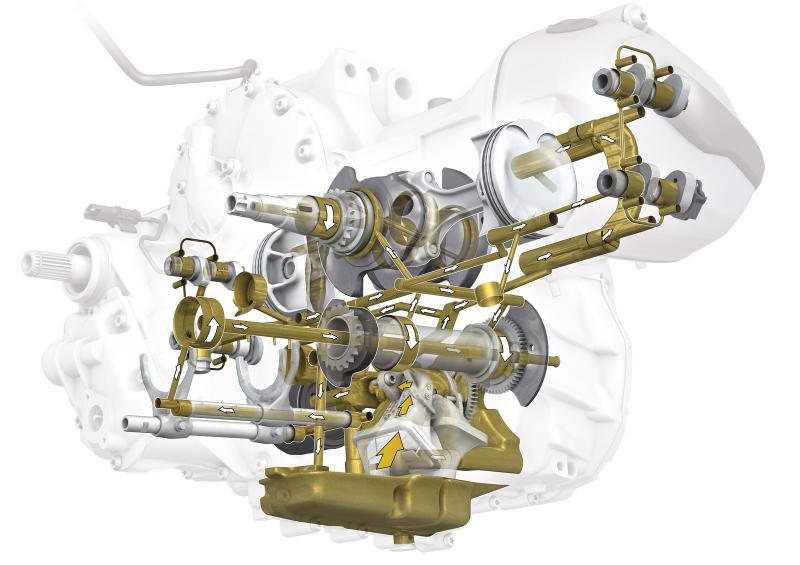

Spark
Spark
24.11.2010
4.007
in der Wetterau
R 1200 GS(LC) ADV & R 1250 RT
Wenn es Dir persönlich hilft und es es Dir jetzt besser geht, prima.
Sonst selten so einen Quatsch gelesen.
Aber scheinbar denkst du, die oben liegende Kurbelwelle dreht sich im Motoröl.
nur mal so zur Verdeutlichung welchen Weg das Öl nimmt und wo es zum PLanschen führen könnte..jedoch nicht die Kurbelwelle...
