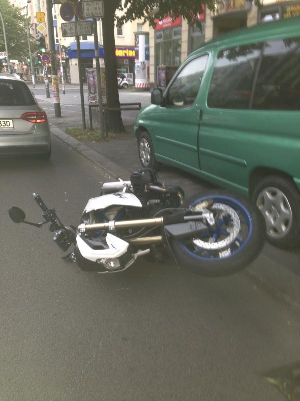

IMG_0258.jpg so leicht verbiegt kein Pleuel , schon garnicht von einem Umfaller ..!

Anhang anzeigen 109421 so leicht verbiegt kein Pleuel , schon garnicht von einem Umfaller ..!
wenn ich es richtig verstanden habe, sind der blaue Rauch und das Tackern ein Folgeschaden und nicht direkt auf die mechanischen Wirkungen des Umfallers zurückzuführen.
Ich bin sicher, dass jede zweite Kuh schon einmal umgefallen ist. Wir hätten bereits von ähnlichen Schadensbildern hören müssen. Das wurde hier auch schon gesagt. LCs gibt es natürlich noch nicht so lange und damit existiert auch nicht so viel Erfahrungswissen über die Folgen von Umfallern.
Da muss meines Erachtens trotzdem noch zusätzlich etwas passiert sein.
