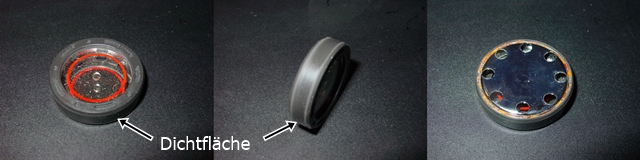

Siehe hier den Grund für die Undichtheit:

Ja, das habe ich gelesen. Aber was ist bei einem Schaugals, dass nur einen statischen äußeren sitzt hat wie ein Wellendichtring, hintere Dichtsitz? Für die Undichtigkeit kann nur ein Beschädigung im zylindrischen Teil der Bohrung verantwortlich sein, in die das Schauglas eingepresst wird. Was dahinter ist, interessiert nicht.

Der Hersteller der "alten" Schaugläser war mal insolvent oder hat mit der Produktion aufgehört, war auf jeden Fall mal was. Gab ja zeitweise keine Schaugläser mehr für die "älteren". Evtl. gab es da eine technische Änderung ??
die "alten" hatten ja auch das Problem wenn die Entlüftung verstopft war das es "Plopp" gemacht hat und das Schauglas irgendwo auf der Straße lag. Evtl. soll der Ring dem ganzen noch etwas mehr Halt geben, vorausgesetzt es ist genug Platz um ihn anzubringen ?
Passende ET Nummer müsste die 11118523906 sein. Der hier https://www.tills.de/images/product_images/info_images/Ölschauglas 4L.jpg
Jo passt.

Laut ETK gibt es da keinen Sicherungsring. Ich habe das letzte Schaugals vor 20 Jahren gekauft, da war kein Sicherungsring dabei.
Kann ich bestätigen, wobei ich den Zeitpunkt des Kaufes nicht mehr weiß, alledings noch bevor das Schauplastik auf Schauglas umgestellt wurde.
Die 1200 GS hat einen Sicherungsring, aber da hat das Schauglas auch eine andere Artikelnummer.
Wenn man die übernächste Modellreihe K5x zum Vergleich heranzieht, trifft das zu, aber nicht bei den Folgemodellen der K25-Reihe! Deren Schaugläser entsprechenden denen der R11x0-Modelle (identische Teilenummer) und benötigen zur zusätzlichen Absicherung gegen das bisher beobachtete Herausfallen (ist bei mir auch passiert) den Sicherungsring. Die Motorgehäuse haben dafür oberhalb des korrekt eingesetzten Schauglases eine Nut eingefräst.
Wahrscheinlich ist dem Themenstarter das falsche Ersatzteil verkauft worden? Ist womöglich das der Grund für die Undichtigkeit? Und wo hat er den Sicherungsring eingesetzt, in welche Nut?
Ich kenne die Abmessungen der Ölschaugläser der K5x-Baureihe nicht, könte mir aber vom äußeren Betrachten des Mopdes vorstellen, daß die deutlich kleiner sind. Sitzt, paßt, wackelt und hat (zu viel) Luft?
Wenn da ein Ring mit verkauft wurde, bleibt er bei den R11x0-Modellen immer verwendungslos übrig, weil dafür im Motorghäuse im Originalzustand keine Nut vorhanden ist.
