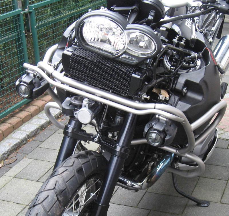

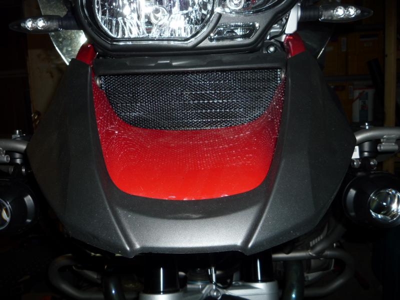

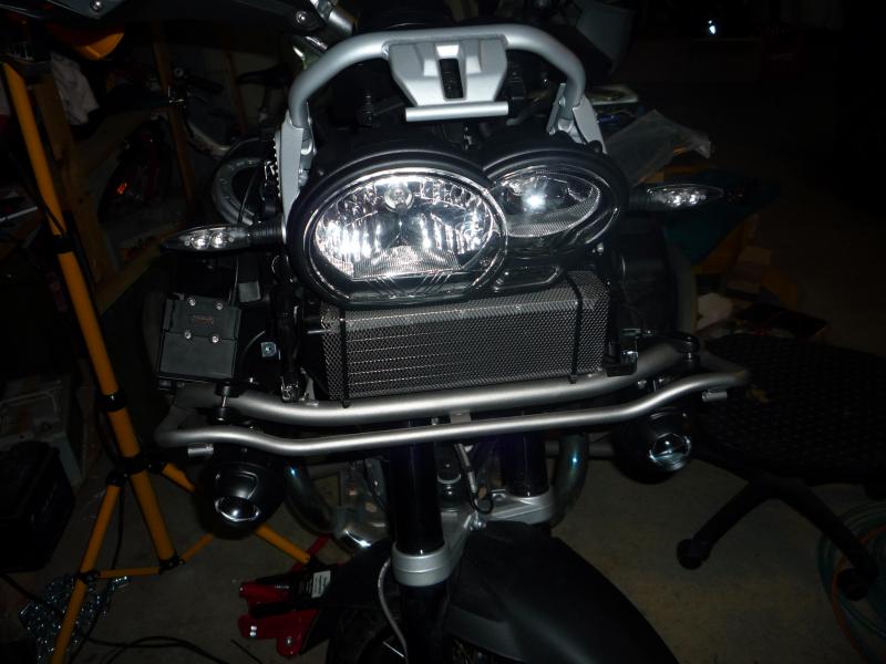

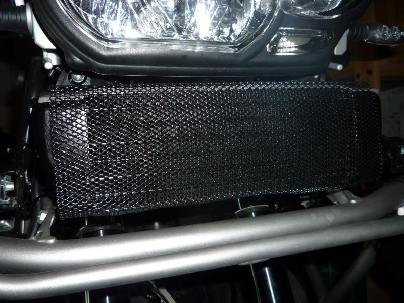

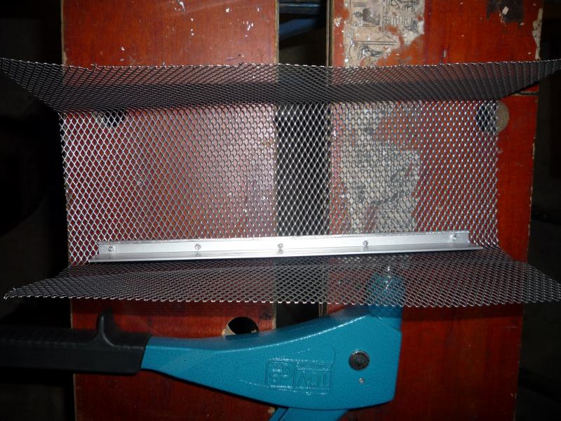

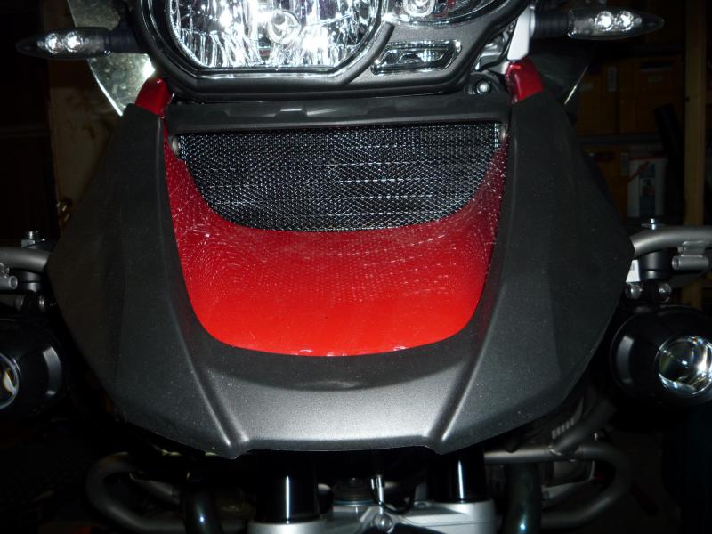

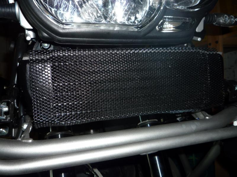

Ich wollte hier mal kurz eines meiner Bastelprojekte vorstellen welches ich über die Weihnachtszeit realisiert habe.

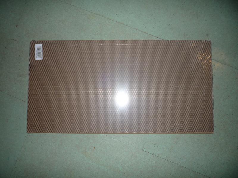

Da ich so machen zubehörpreise nicht einsehe, und viele der Konstruktionen einfach nachzubauen sind, stelle ich euch hier meinen do-it-yourself Ölkühlerschutz vor. Die benötigten teile bekommt man alle in jedem Baumarkt in der Eisenwarenabteilung.

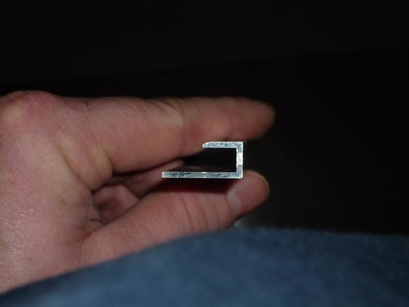

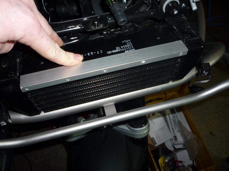

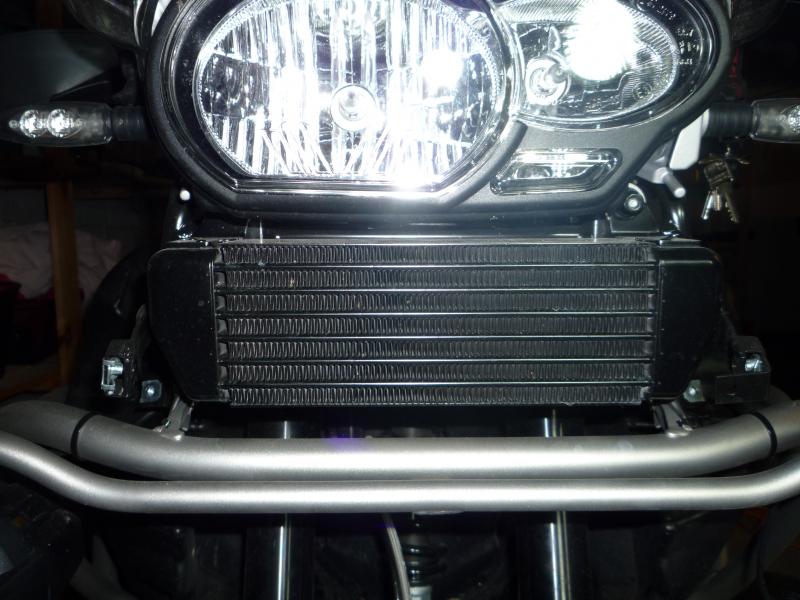

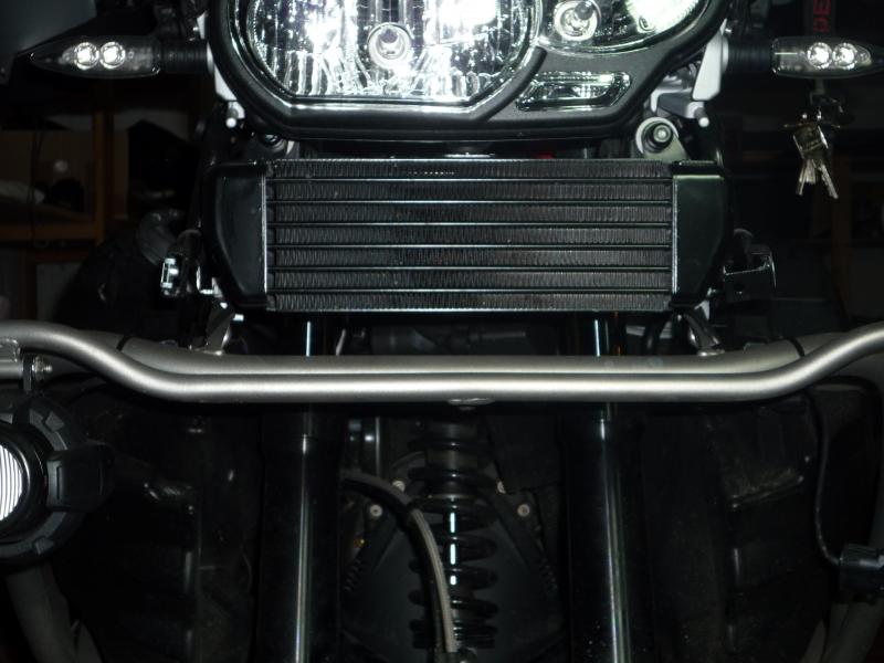

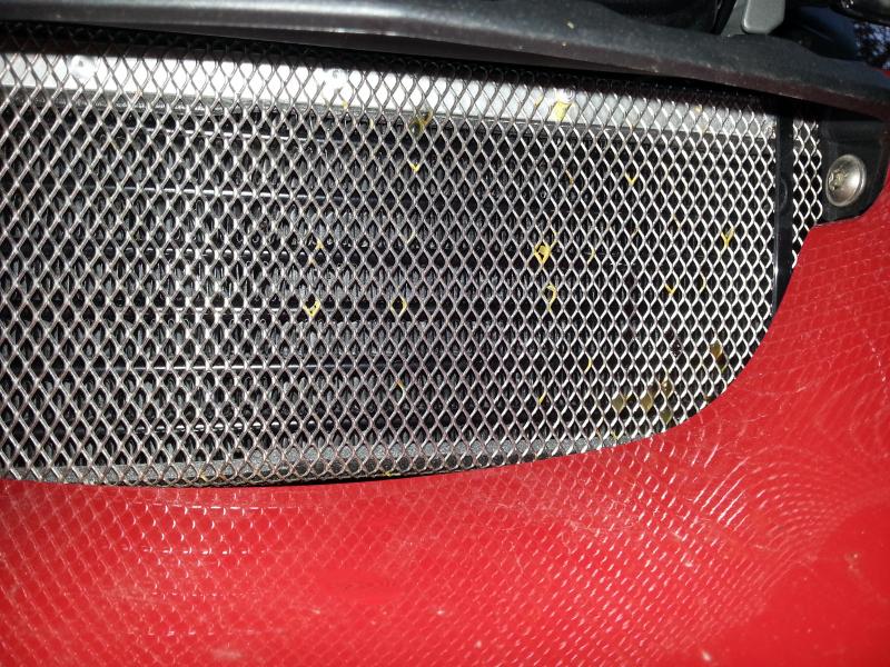

Wenn die Original GSA Nase angebaut ist, ist oben zwischen den Windabweiser und dem Ölkühler ca 1cm Luft. Genau das sitzt jetzt das Aluprofil auf den Ölkühler. Warum? Um zwischen Gitter und Ölkühler ein wenig Abstand zu haben damit Steinschläge dennoch nicht auf die Lamellen treffen. Das Aluprofil habe ich noch mit einer Art selbstklebendem Schaumstoffband beklebt damit es nicht klappert und Scheuert. Dadurch das es dann ein wenig mehr aufträgt, habe ich das Aluprofil noch ein wenig runter gefeilt.
Für ca. 5 € und 2 Stunden gemütlicher Arbeit (erstes mal zerlegt) denke ich, kann sich das Ergebnis sehen lassen.
