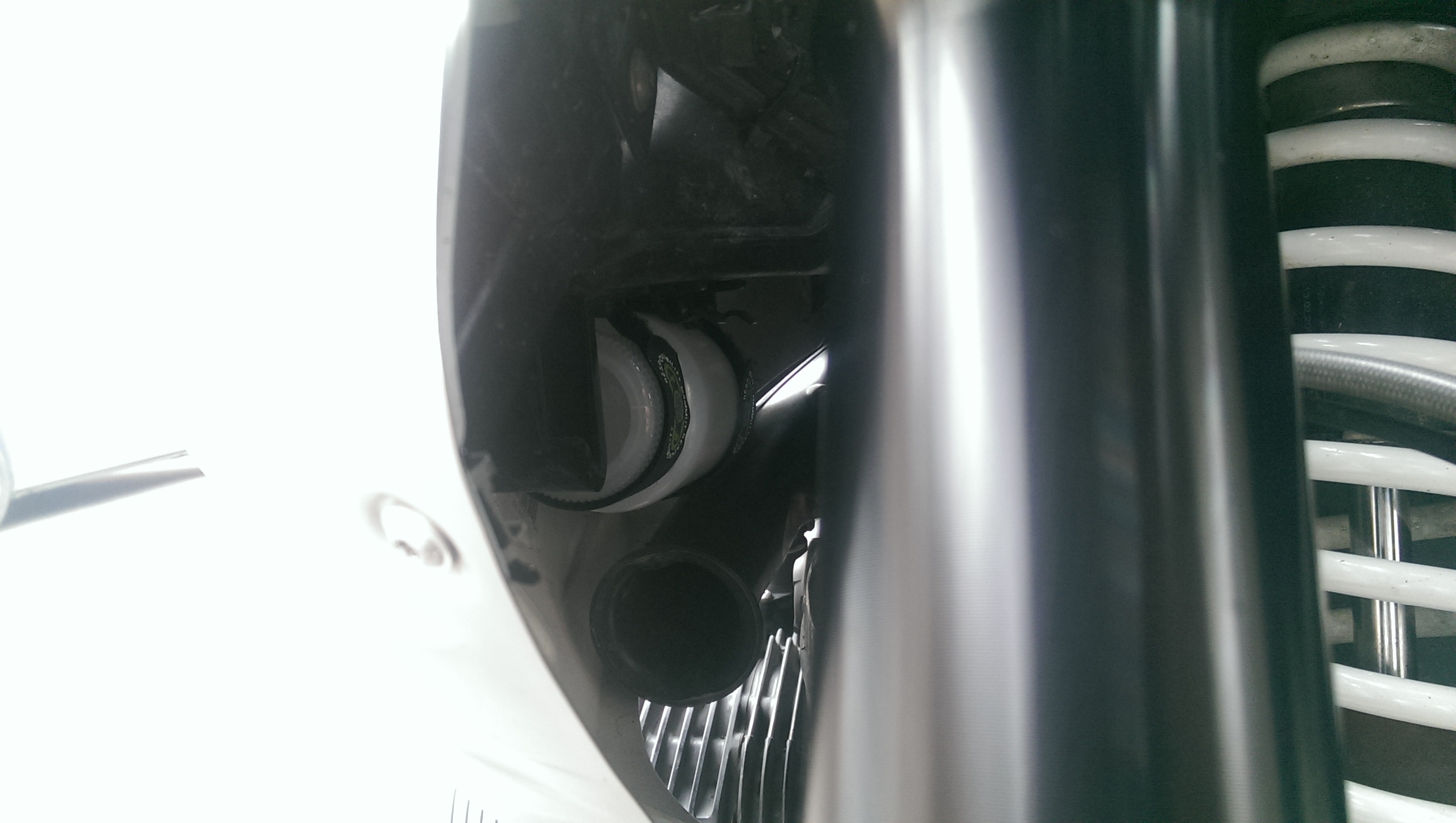

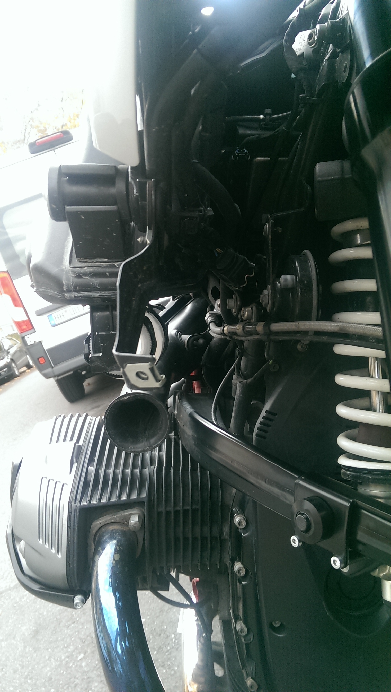

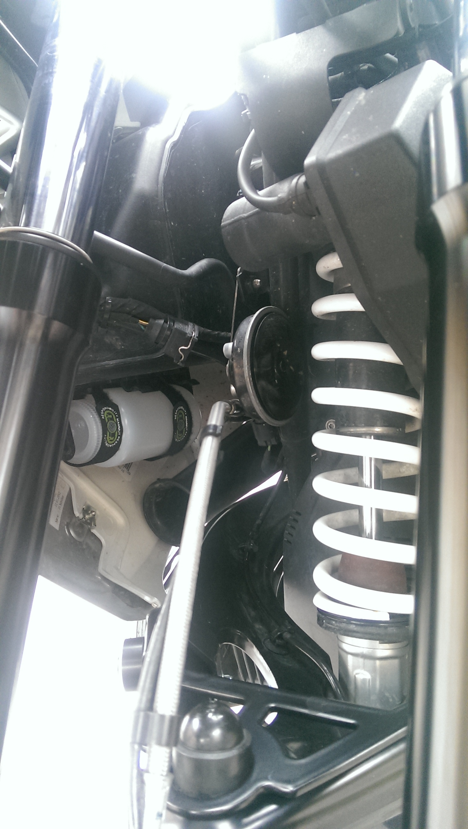

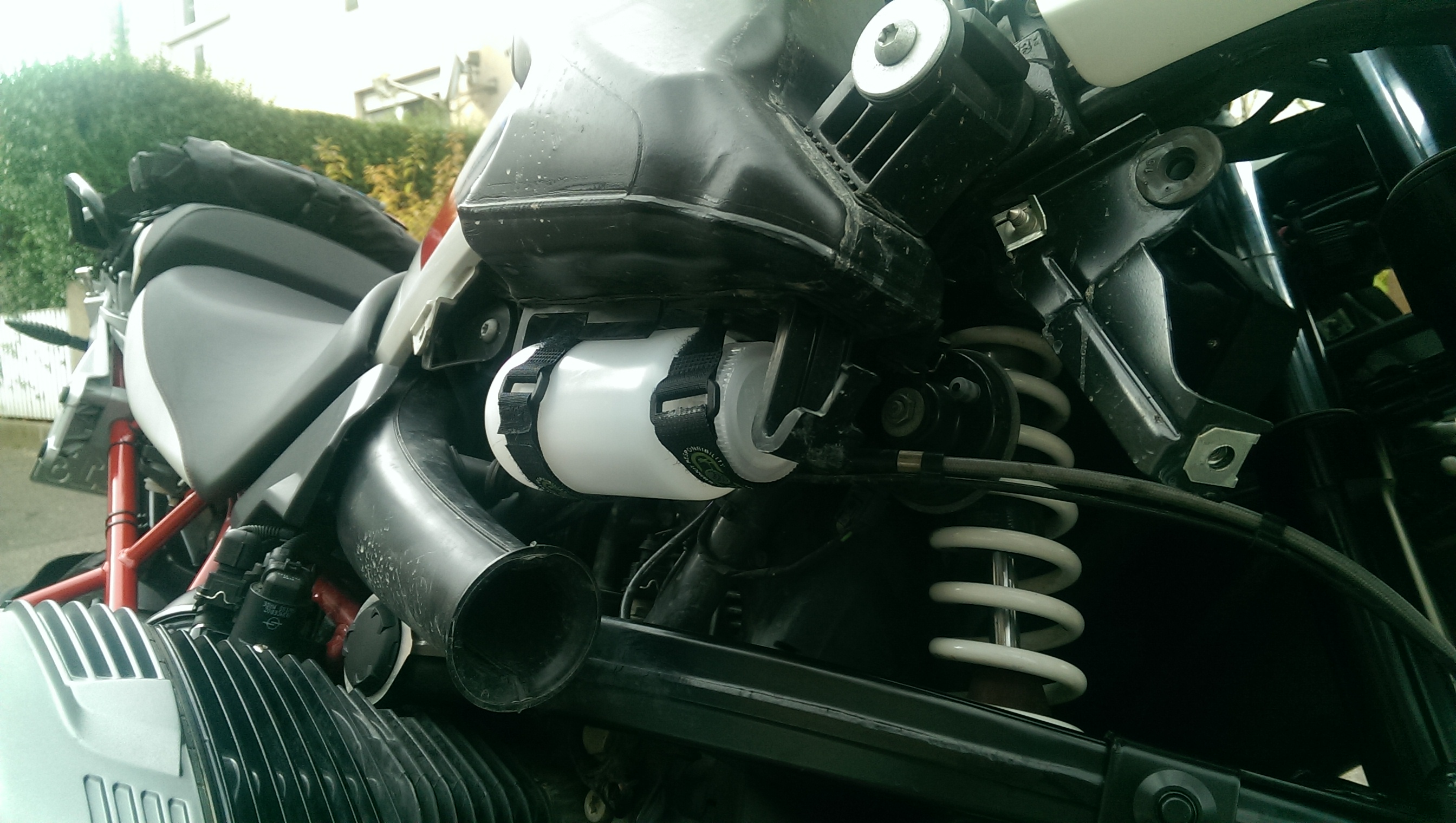

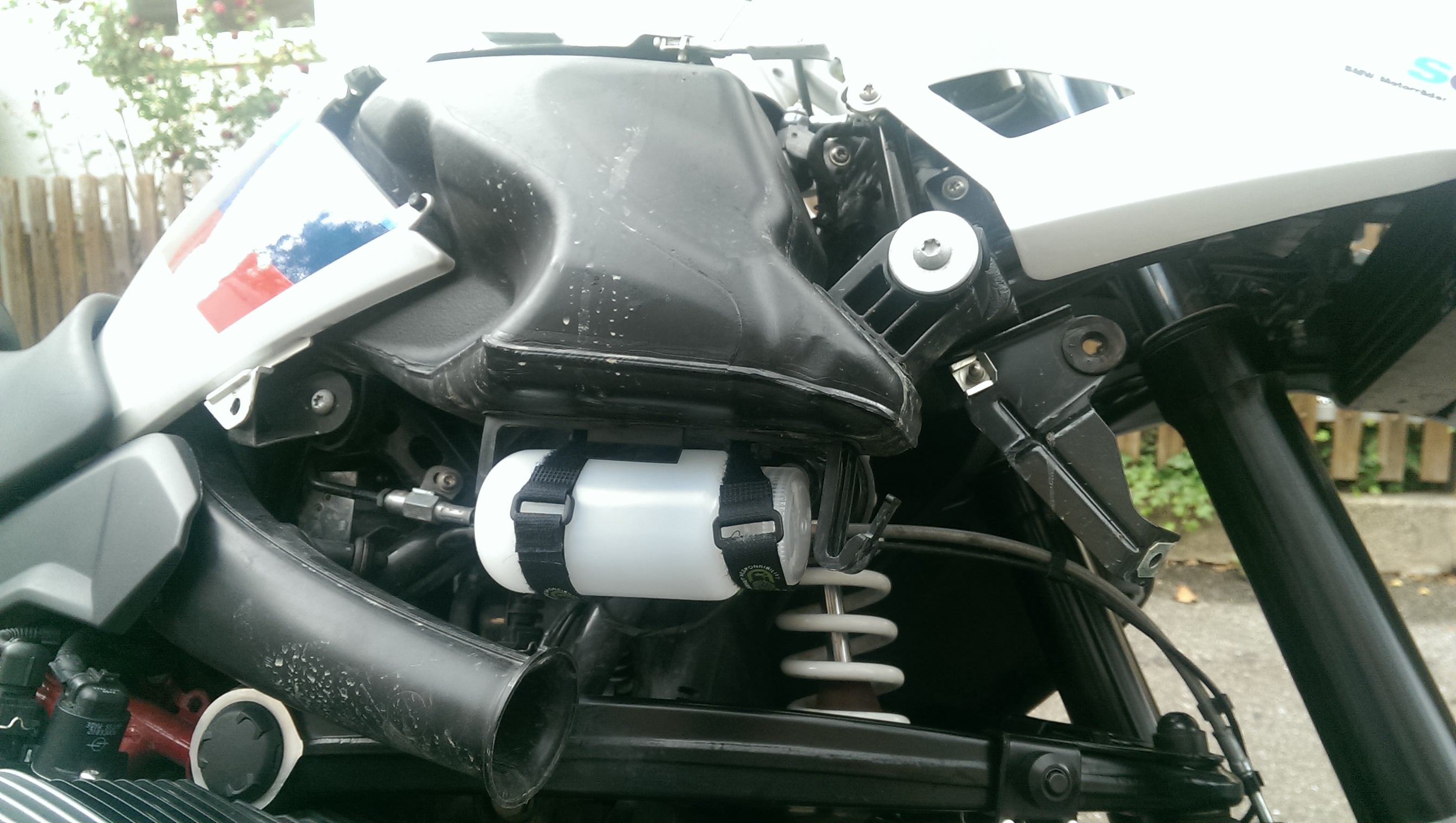

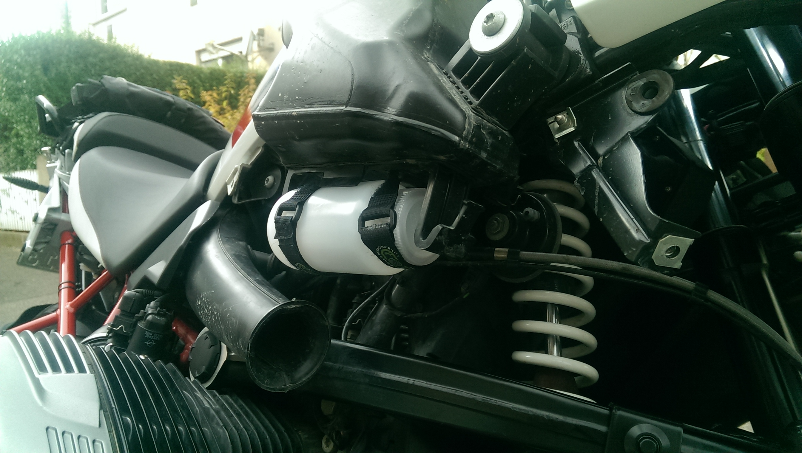

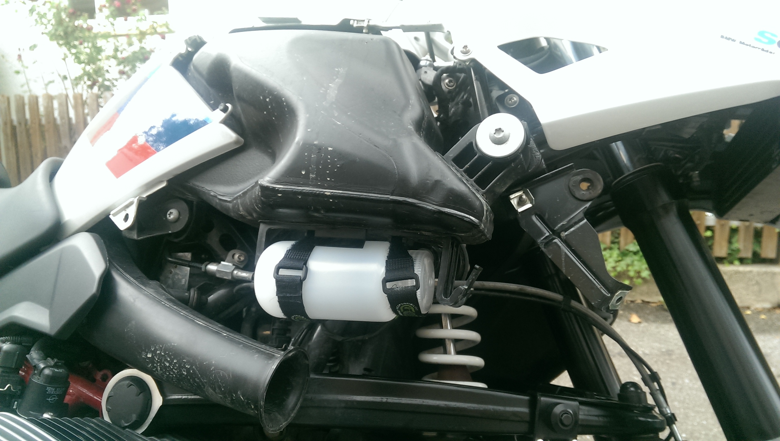

So - hab das nun auch verwirklicht. Und zwar mit so einer Flasche https://www.camp4.de/nalgene/weithals-pe-flasche.html 250 ml (gabs lokal beim Globetrotter) .
Bin aber noch nicht so ganz zufrieden. Rein & Raus ist n rechtes Gefummel, aber geht. Soll ja auch nur für n Notfall sein.

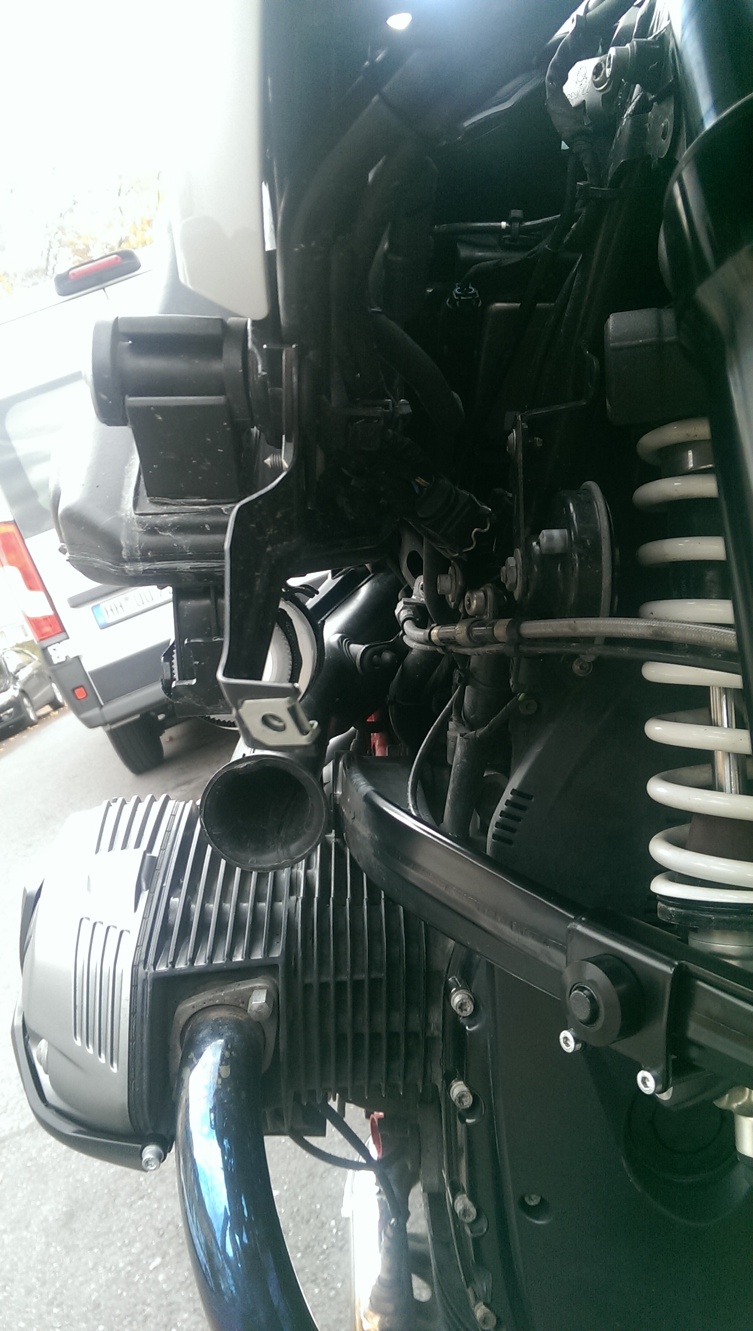

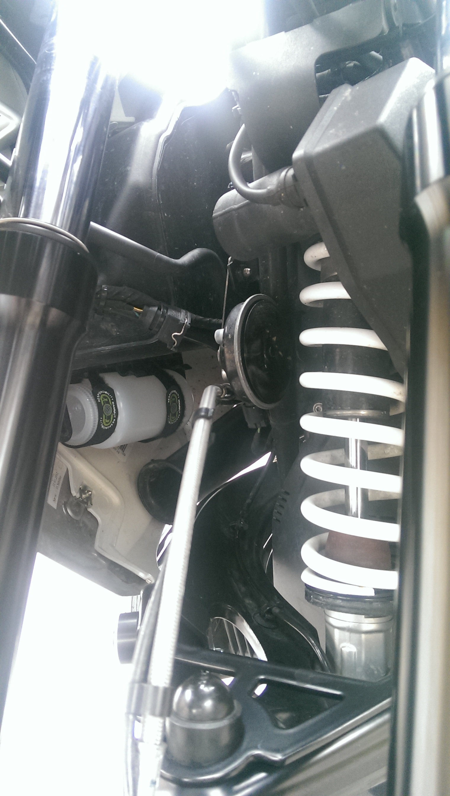

Die Maße der Flasche sind so, dass der Telelever nicht beim einfedern behindert wird.
Zur "Erprobung":
Aktuell liegt die Flasche mit Öl gefüllt auf der Heizung. Seit gestern ist sie mal dicht.
Mit der erstmal leeren Flasche bin ich gestern 250 km gefahren - war danach noch immer bomben fest.

Möchte die Frage nochmal aufwerfen, kann es Probleme beim Einfedern mit dem Telelever geben?
