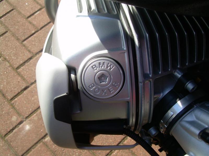

Wenn nur der Deckel eine Macke hat, vielleicht kannst Du den Händler überreden den original BMW-Zubehörverschluss zu montieren. Schaut so aus
http://www.gs-forum.eu/attachment.php?attachmentid=32582&stc=1&d=1285343342
Gefällt zumindest mir besser als so mancher anderer Verschluss, ist aber sicher Geschmacksache. Habe den an meiner GS.

Wenn der an meiner 2007er 12er GS passt ,dann möchte ich Ihn !!!!!!!!! Der sieht ja richtig klasse aus !!!! (Egal ,ob der jetzige Deckel kaputt ist oder nicht!!!)
Danke für den Tip ! Und den gibts nur von BMW ?
Gruß,Andi;)

den mit BMW-Boxer wirst Du wohl nur bei BMW kriegen.
Ansonsten bei den üblichen Verdächtigen (Wunderlich, Touratech etc.) schauen ob was dabei ist, was gefällt.
