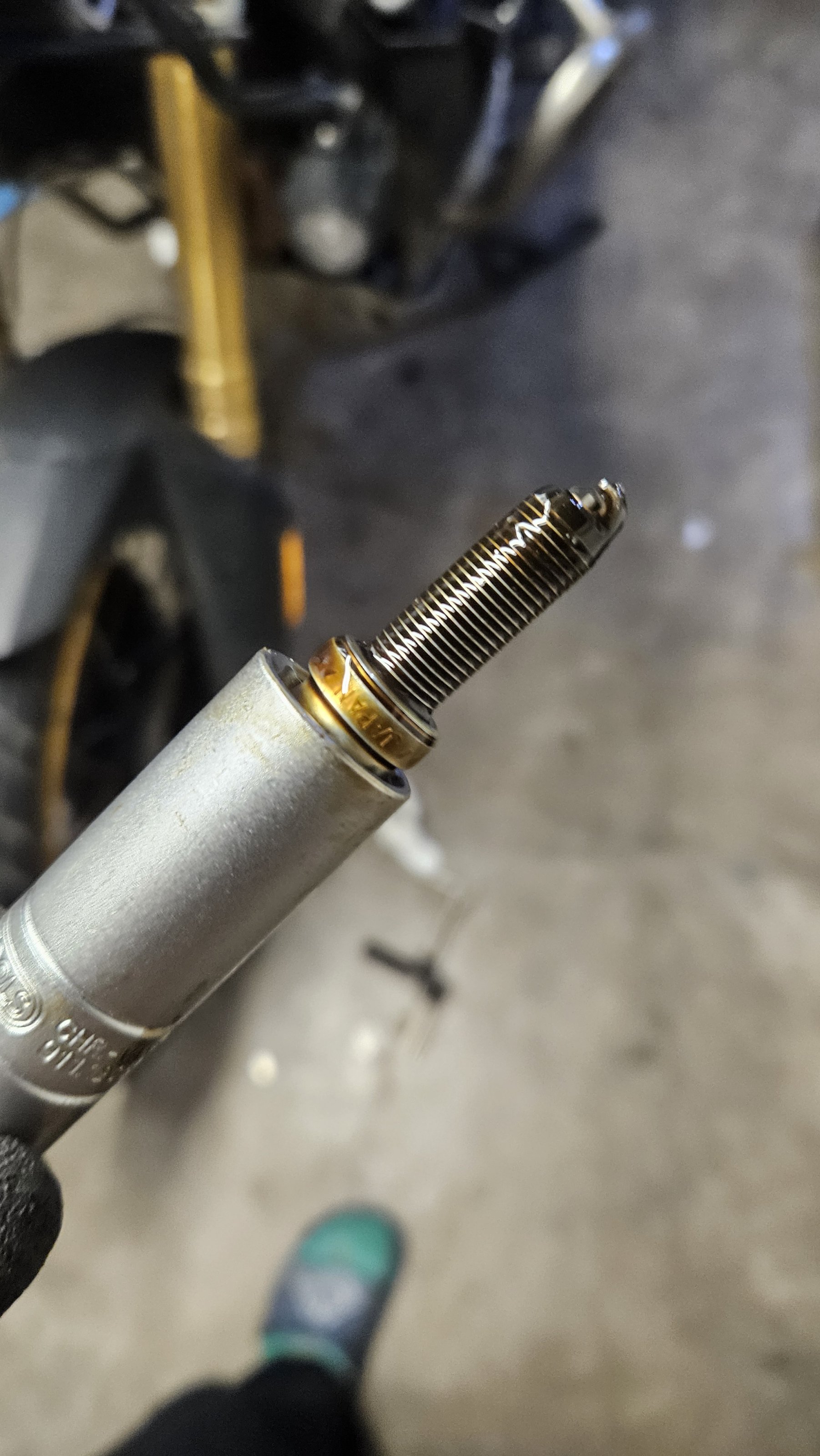

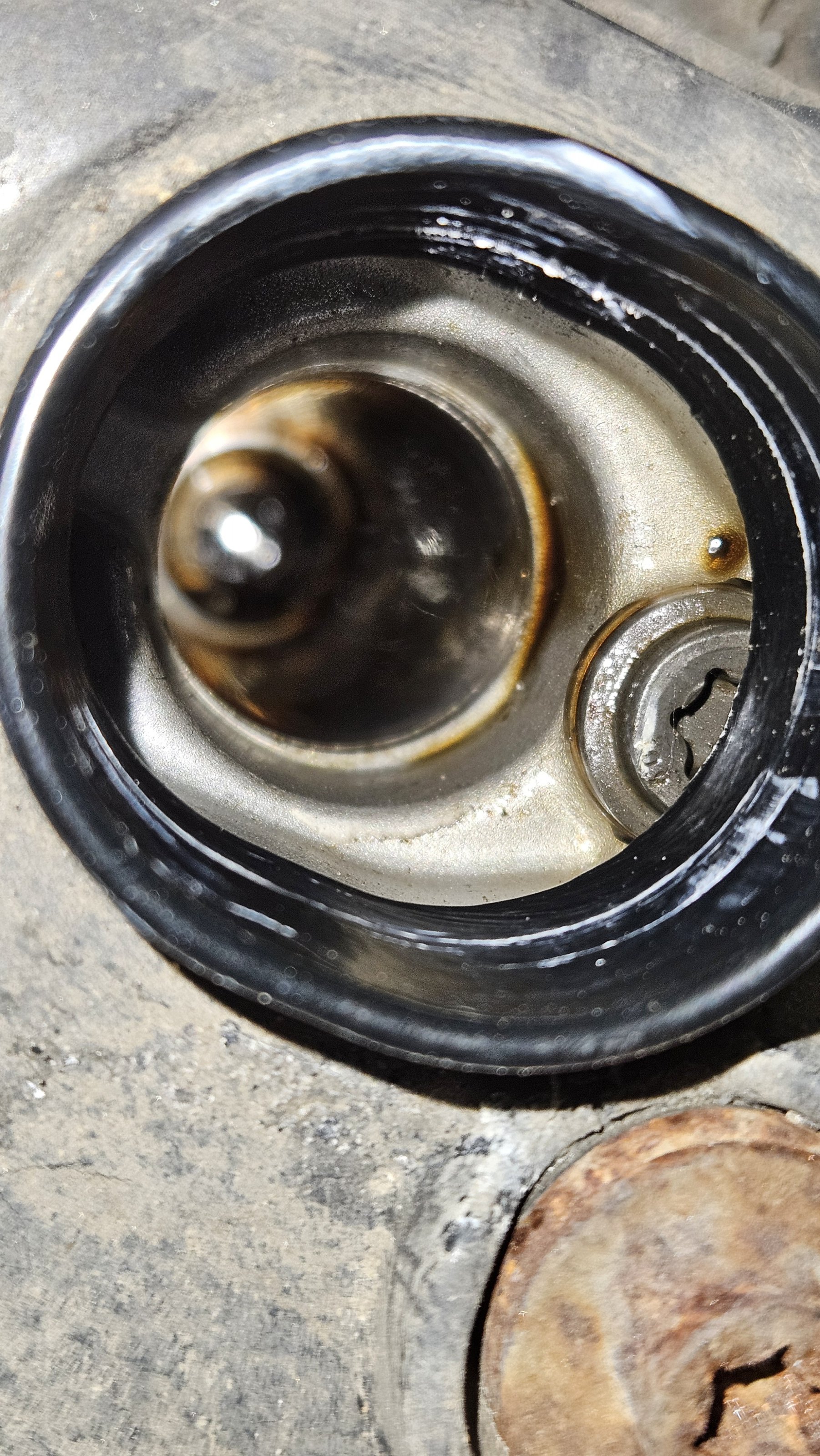

Hallo an Alle,
ich habe ein Problem mit meiner F850GS Adv.
ich hatte ein komisches Klabern aus de Richtung des Motors gehört. Da dies mir nicht geheuer war entschied ich mich einen kompletten Ölwechsel zu machen, da dieser sowie so anstand.
Beim tauschen der Zündkerzen habe ich bemerkt, dass in der linken Seite der Zündkerzen Motoröl war. Beim Ausschrauben der Zündkerze musste ich erheblich viel Öl feststellen, welches sicherlich nicht dorthin gehört.
Anbei habe ich 2 Fotos davon angehängt.
Hatte schon mal einer von euch dieses Problem?
Danke für eure Hilfe.

ja das Öl wird wohl keiner da reingekippt haben, also kommt es von innen über die Dichtung zur Kerze raus.

Bei den 750er/850er Motoren kann es Probleme mit den Ventildeckeln geben. Ist bekannt und wird von BMW auch auf Kulanz behoben. Entweder neu abgedichtet oder wenn der Deckel zu sehr verzogen ist, wird er getauscht.
Wurde hier auch schon thematisiert.
Bei mir war ein leichter Ölfilm außen am Motor.
