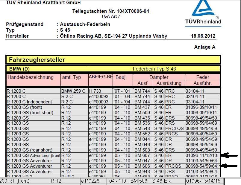

Ich hab die gleiche Frage wie Udo damals. Ich hab diese Tage von einem Forumsmitglied für meine Adv Bj. 2007 gebrauchte BM 606 und 607 erworben.
Hat sich da hinsichtlich ABE bei irgend jemandem irgendwas getan? Hat jemand vielleicht -auch Du @Udo- eine verwertbare Info oder gar eine ABE gefunden / bekommen?
Einfach mal so gefragt, bevor ich evtl. den gleichen Weg über Zupin gehe (danke an Gerd!) / gehen muss oder eine umständliche und kostenintensive Abnahme / Eintragung beim TÜV / Zulassungsstelle machen lassen muss oderum nicht zu sagen: das Rad neu erfinden muss..
Klaus
PD_klaus
PD_klaus
17.07.2013
441
im schönen Hohenlohe
R100GS PD, R1150GS Adv, R1200GS Adv
Ich bins nochmal.
Inzwischen habe ich weiter gegoogelt und habe dabei das hier gefunden.
Ich werde also morgen erstmal bei Touratech anrufen, danach evtl. bei Zupin und dann sehe ich weiter.
Klaus
