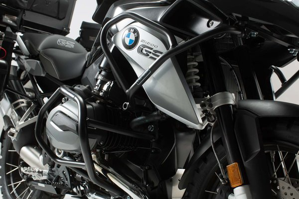

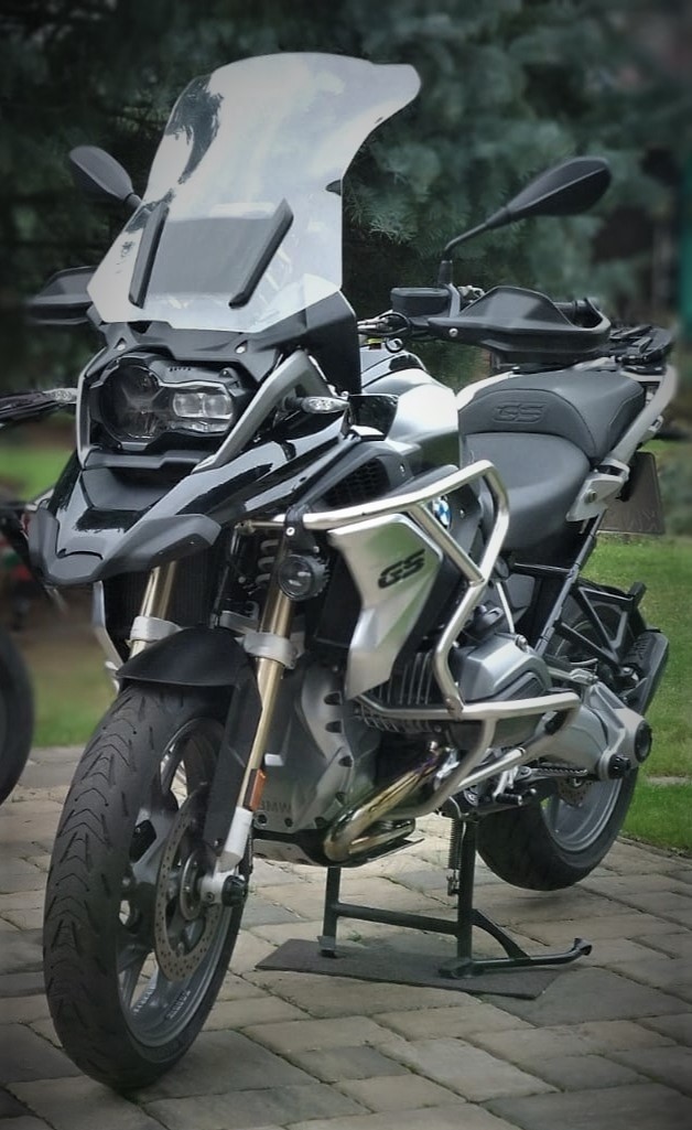

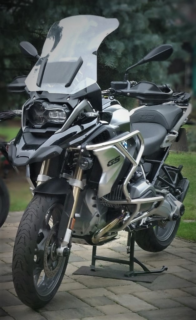

Als bereits montiertes Zubehör waren an der Maschine die unteren Sturzbügel aus dem Hause SW-Motech angebracht. Ich versuche gleich mal ein Foto mit einzufügen.

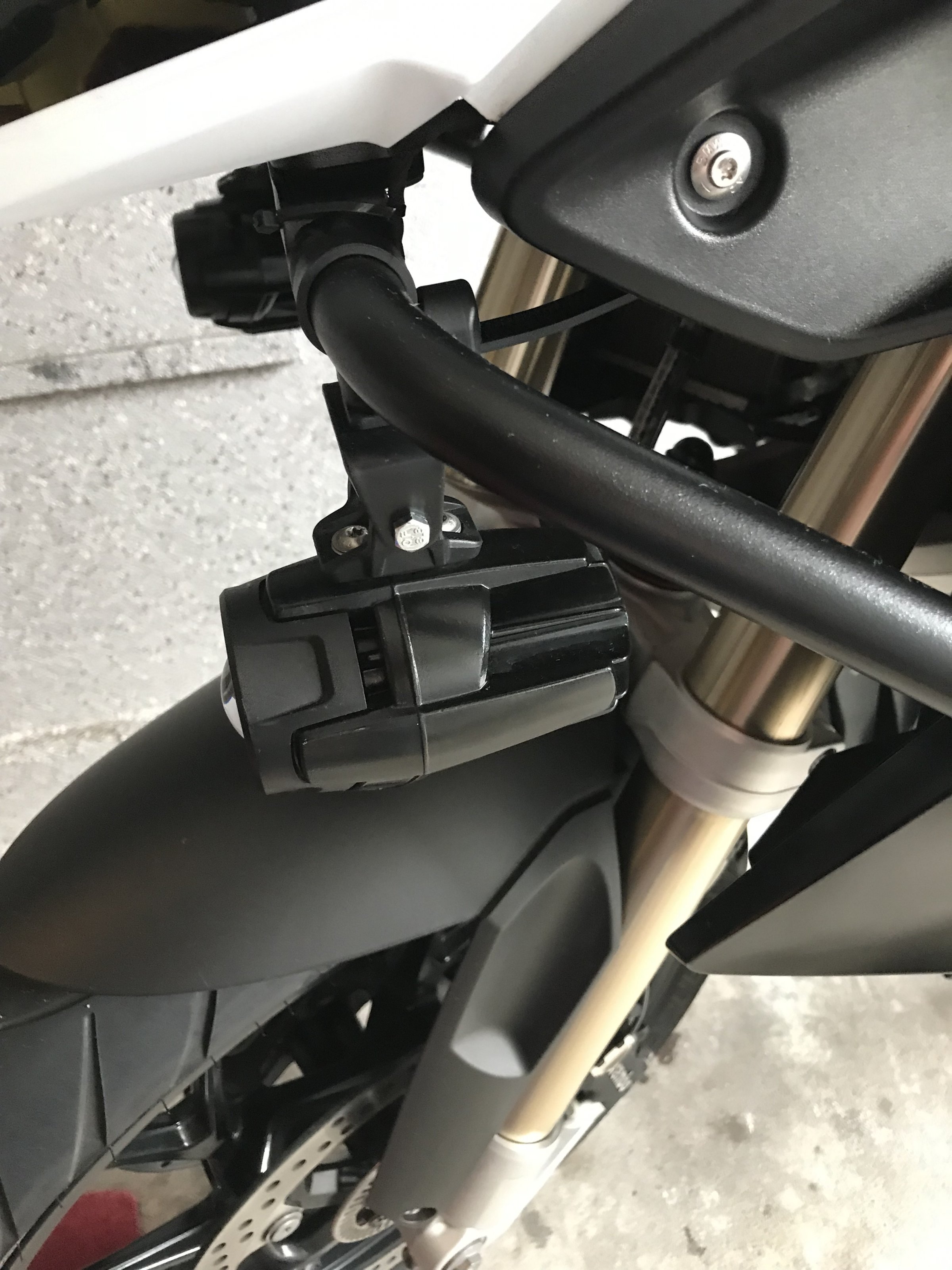

ich habe einen oberen Sturzbügel (= Sturzbügelerweiterung) von Touratech an der 1200 LC und die Zusatzscheinwerfer (von SW Motech) mit dafür geeigneten Haltern direkt am Bügel befestigt.

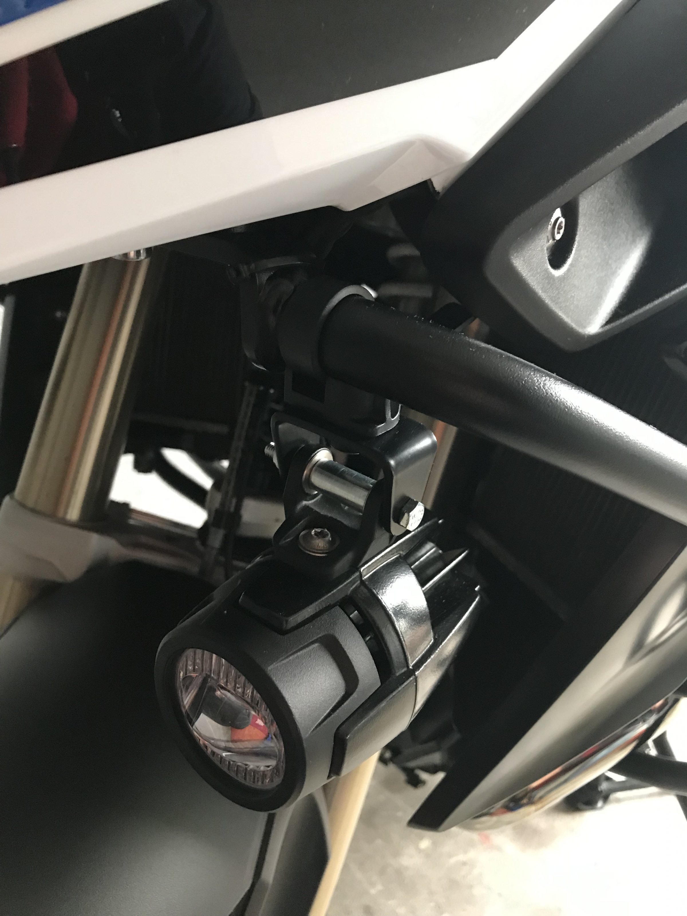

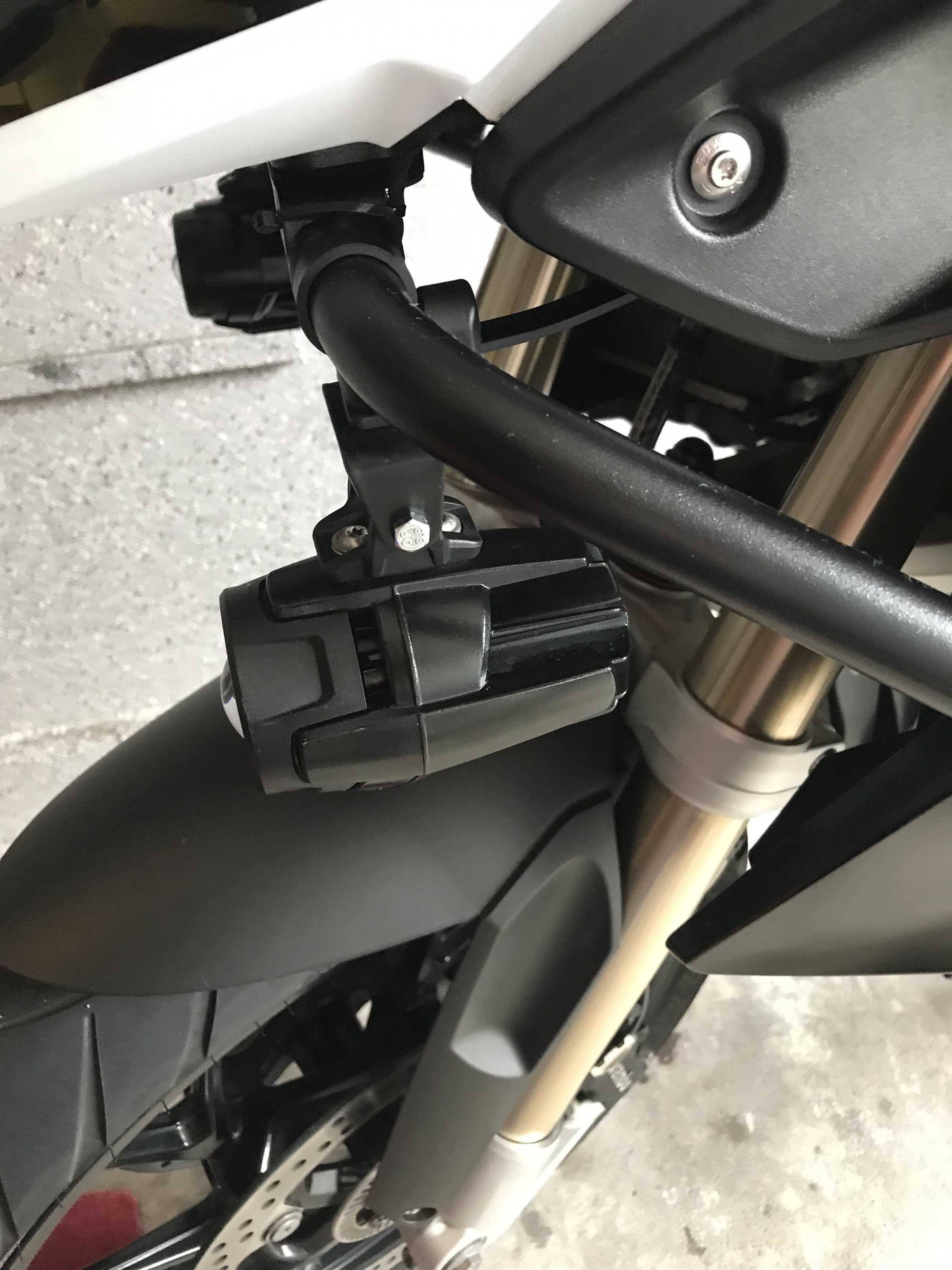

Das gleiche Problem hatte ich auch. Es gibt einen Halter von SW der allerdings in Verbindung mit dem oberen Sturzbügel nicht passt.
Ich habe mir Klemmen für die Sturzbügel besorgt und die Scheinwerfer direkt an die Sturzbügel gebaut. Wichtig ist das diese wie im Original hängend montiert werden. Die Kabel sind etwas kurz. Daher oben links in der Verkleidung den Kabelbinder lösen. Da kommst Du gut von unten dran. Halter gibt es z.B bei Touratech die nicht so lang sind. Ich hatte noch welche liegen die ich erstmal montiert habe.

Hallo Stefan
Könntest mir ggf Fotos schicken, wie du es gemacht hast und wie es optisch aussieht?!
Danke schonmal für die Antworten.
VG Arne
Ich schau morgen mal ob ich das schaffe.
Viele Grüße
Stefan

DANKE für Bilder. Die Lösung finde ich gut.
Noch eine Frage: die Halter für die Zusatzscheinwerfer sind von Touratech, richtig?
