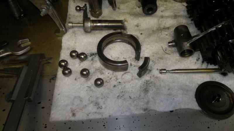

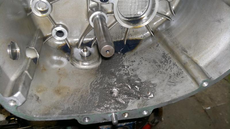

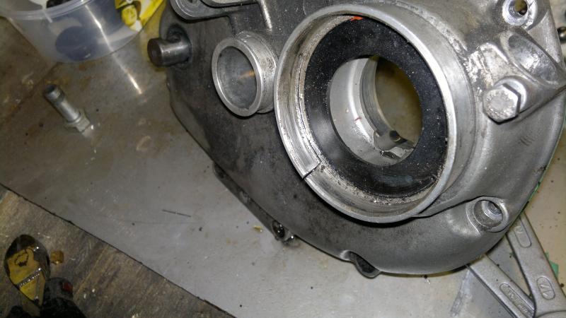

Hallo 2 Ventiel Gemeinde,
Ich habe da mal paar Bilder für die,die es noch nicht Kennen oder gesehen habe zum Thema Tachowellenantrieb undicht!
Mein Bruders R100GS PD:D hat das Problem das über der Tachowelle wasser in das Getriebe gelang ist:mad: und er es so lange nicht bemerkt hat bis auf einmal ein paar gänge nicht mehr vorhanden waren:confused:!
Es ist dann doch wohl von vorteil ein eine Ölstandschraube mit schauglas zu haben,damit man sieht wenn die suppe milchig wird!:rolleyes:

Hallo!
...Es ist dann doch wohl von vorteil ein eine Ölstandschraube mit schauglas zu haben,damit man sieht wenn die suppe milchig wird!:rolleyes:...
Nein, um das zu vermeiden macht der erfahrene 2-Ventil-Fahrer die Gummitülle an der Tachowelle schön voll Fett. Bis Du das nämlich im Schauglas bemerkt hast, hast Du schon die ersten Schäden.

Zusätzlich kannst du noch einen Kabelbinder oben um die Gummikappe machen.
Das wichtigste ist allerdings die Kappe regelmäßig zu kontrollieren und gegebenenfalls zu ersetzen.

Hallo!
Völliger Blödsinn! Um das zu vermeiden fährt der erfahrene 2-Ventil- Fahrer nur bei Schönwetter :yeahh:
Gruß, Bernd ...Fett is aba au nich schlecht an der Stelle :dance:
