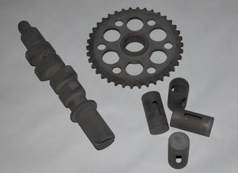

Anfangen will ich hier mit den kleiner Dingen.

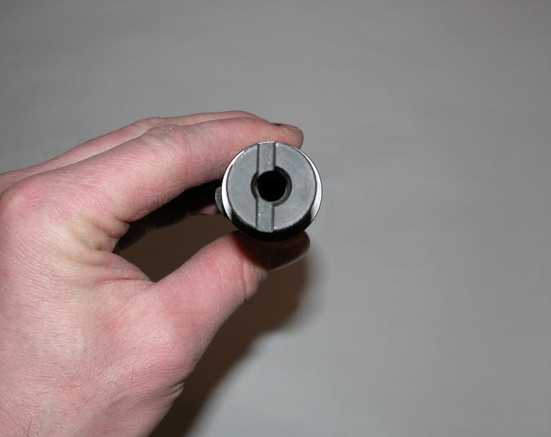

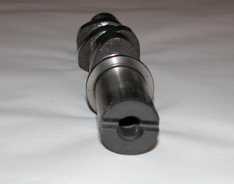

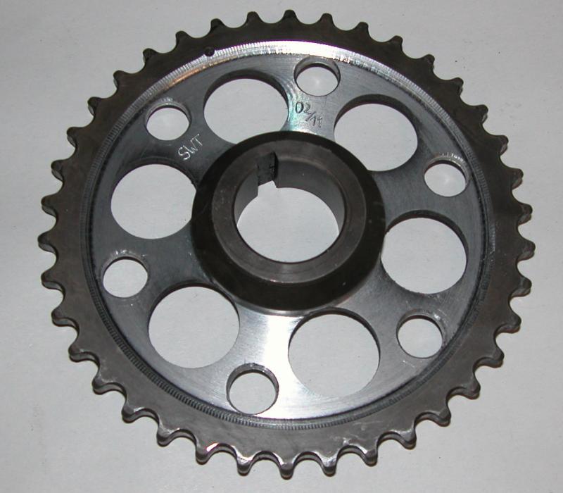

Dem Nockenwellenrad, der Nockenwelle und den Stösseln konnte ich bereits ein paar Gramm entlocken. Hier ein paar Bilder vor dem Nitrieren.
Die Nocke ist hohl gebohrt und zwischen den Nocken geräumt -> 666g
Die Stössel haben etwas Luft an den Flanken bekommen -> 54g
Das Nockenwellenrad wurde etwas durchsichtiger und schlanker -> 280g
Mein Ziel ist keine ÜBERMotor, sonder nur die Bestehenden Komponenten etwas zu erleichtern, dem Motor mehr Drehzahl und auch eine höhere Leistung zu entlocken. Und mit weniger Masse einen etwas agileren Lauf zu erziehlen.
Über Ideen und Anregungen bin ich natürlich sehr froh !!!​

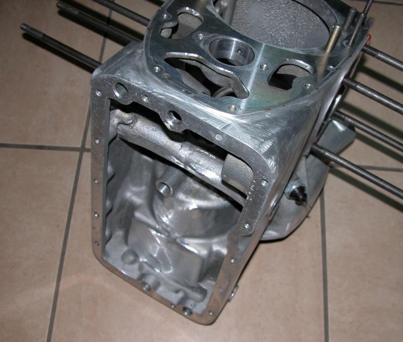

Hier weiter Info´s zum Motor:

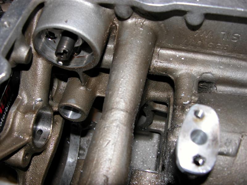

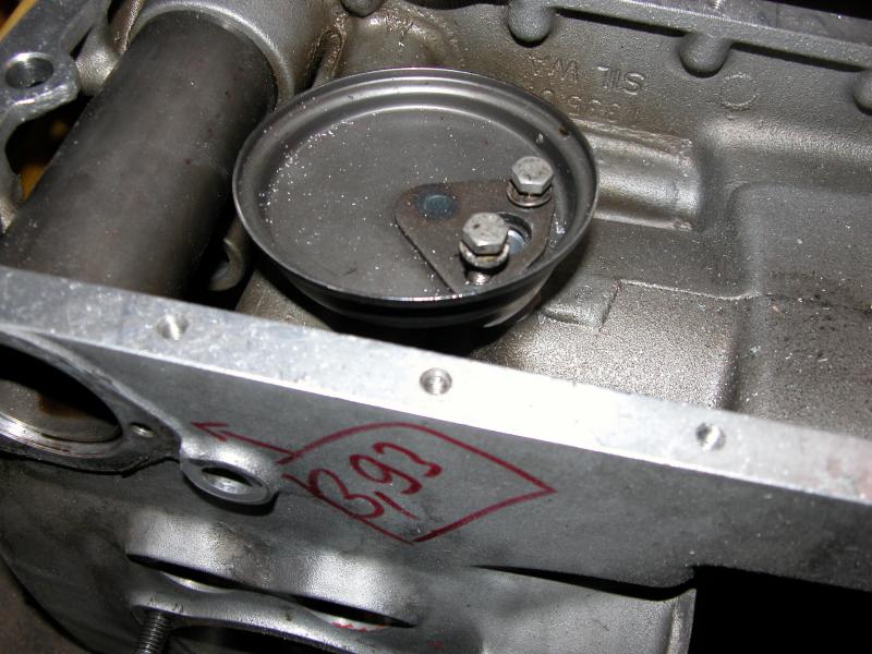

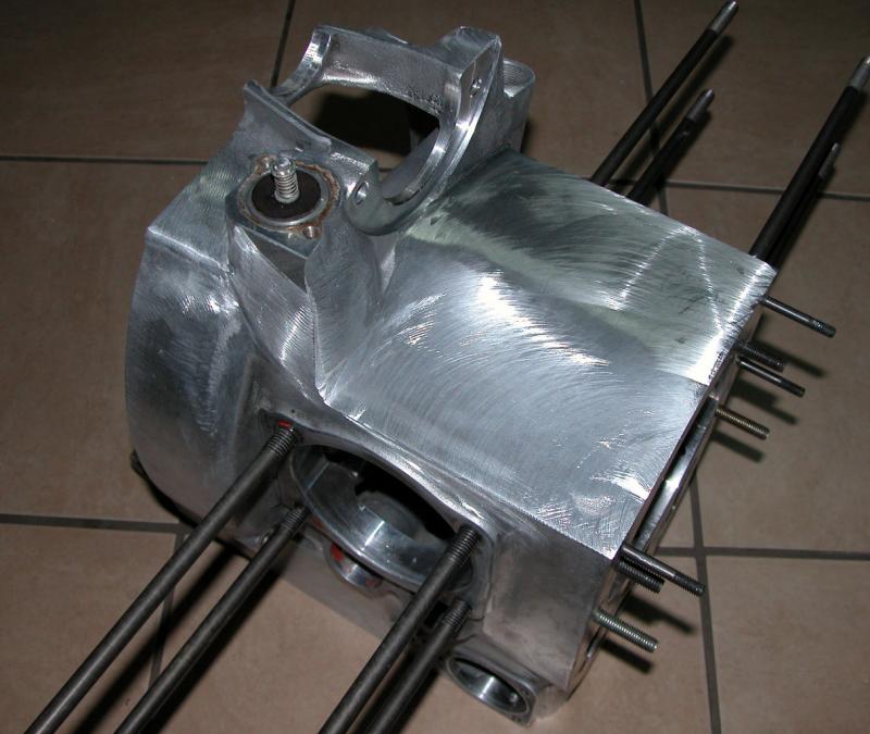

Im Anhang das Bild vom, in den Motorblock versetzten, Ölsieb.
Ein Bild vom Alublock an dem ich das Filterrohr entfernt habe. Dieses wird gerad aus Alu nachgefertigt.

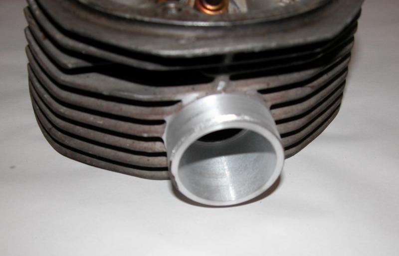

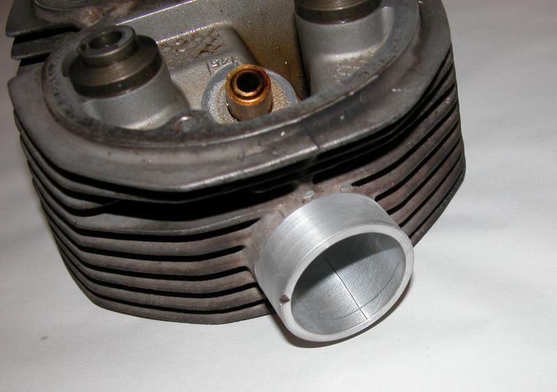

An den Köpfen habe ich den Auslass auf 38mm aufgedreht und das Gewinde entfernt.
Für alle die ein kaputtes Gewinde für die Sternmutter haben. Dieses Gewinde kann ich gegen ein Stahlgewinde, dass aufgeschrumpft wird ersetzten.
Der Krümmer wird wie bisher mit Federn befestigt.

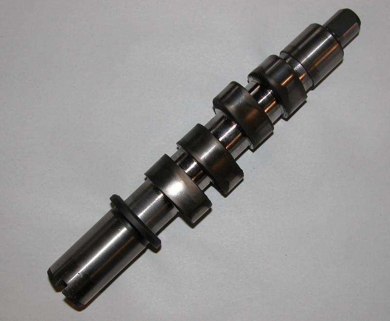

Die Nockenwelle wurde mit 8mm gebohrt. Natürlich nicht bis durch. An der letzten NW hatte ich einen Stopfen verpresst. Diesen Fehler habe ich nicht mehr begangen und einfach nicht durchgebohrt!

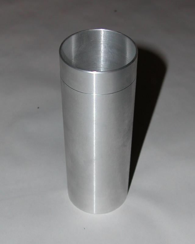

Hier wie schon beim ersen Motor das Ölfilterroh aus Aluminium.
Das Stahlfilterrohr wiegt 241g, dieses liegt bei 84g.

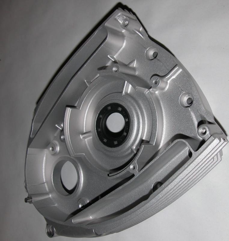

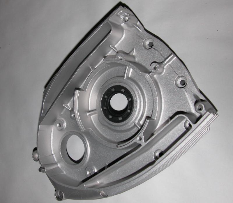

Der Kettenkastendeckel wurde wieder gekürzt und bearbeitet.

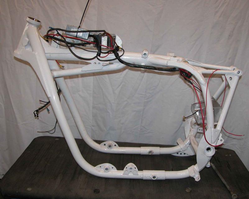

Den Rahmen haben wir am Dienstag gerichtet. Er war etwas verbogen. Jedoch so, dass er in die Toleranz passte. Ich habe ihn trotzdem gerichtet und an einer für mich neuen Schwachstelle verstärkt. Mal schauen ob sich das in dieser Saison bewährt.
Die Rahmenfarbe macht mir noch etwas gedanken. Nach dem er in der ersten Rennsaison matt-schwarz war, hatte ich ihn im letzten Jahr mit perlmut-weiß und dieses Jahr wollte ich rot wählen. Aber ich bin mir noch nicht so sicher ob das eine gute Wahl ist.​

Bilder vom Block

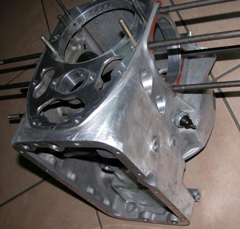

P.S. apropos deinem Motorblock: der sieht ja aus, als ob du den mal ebend mit der Flex gekürzt hast. Bei meinem hat man mir erzählt, das das nur vernünftig in ner cnc Maschine zu machen ist (wie auch geschehen), aber der ist ja eh nen Sonderfall von Kombination mehrerer Motorengenerationen aus /7 Block, CS Simplex-Kettenantrieb, nicht mehr ganz so lange Nicasilzylinder etc etc.......
Werd wohl nicht umhin kommen dich mal bei nem Kaffe ein wenig von der Arbeit abzuhalten wenn ich mal denn in der Nähe sein sollte.........

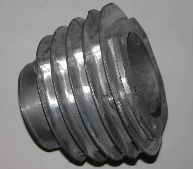

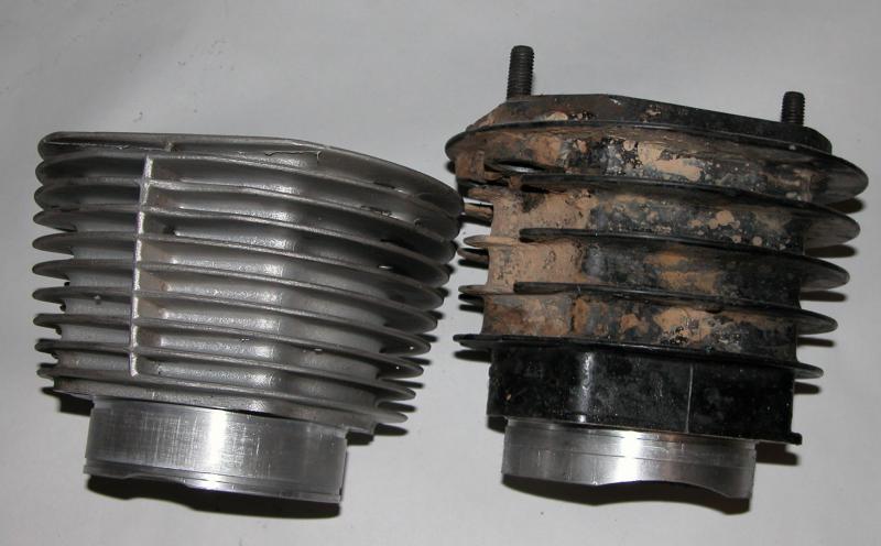

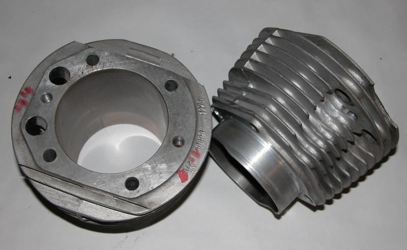

der erste Zylinder ist fertig
Leute, ich sage Euch, die Werkstatt sieht aus, ein schleifstaub. Und mitten drin, der erste Zylinder.
Jetzt ist Halbzeit, dann nochmal solang und der Zweite ist auch einbaufertig!​

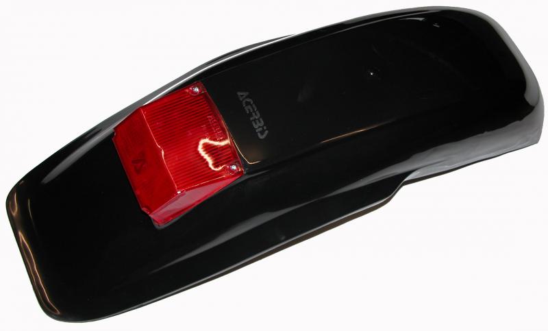

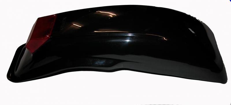

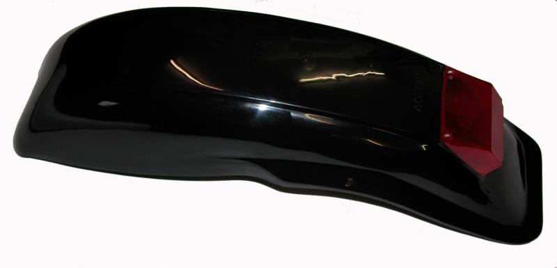

Acerbis Baja in schwarz
Hallo Moeli, Hallo Jungs,
wäre ein Acerbis Baja in schwarz denkbar in meiner Kuh.
Die Lichtmaske würde ich dann auch rot machen.
Dann wäre vorn alles Rot, hinten schwarz und der Rahmen wird wieder weiß oder gold!
Ich hab da ne Menge von rumliegen!

Heute ist der Rahmen fertig geworden. Die neue Batteriehalterung ist dran.
Jetzt muss er noch Beschichtet werden.
Naja, und der Motor muss auch noch fertig gemacht werden.
Wenn der dann fertig ist kommt die ganze Anpasserei usw.
Bilder folgen....
