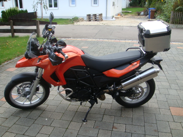

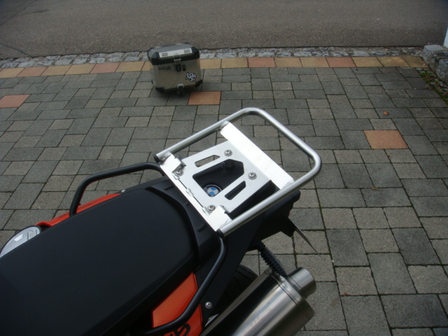

habe heute unsere 650er GS nach den Umbauarbeiten wieder geholt. Die Topcaseträgerplatte der 800er passt auf die GS 650 und auf diese Trägerplatte passt das Alutopcase meiner GS 1200 Adv.
Ein Bild sagt mehr als 1000 Worte ;).
